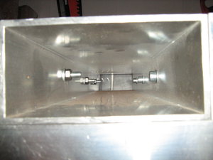

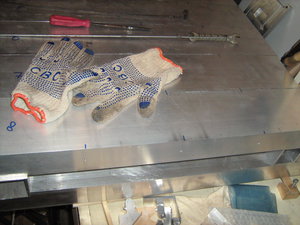

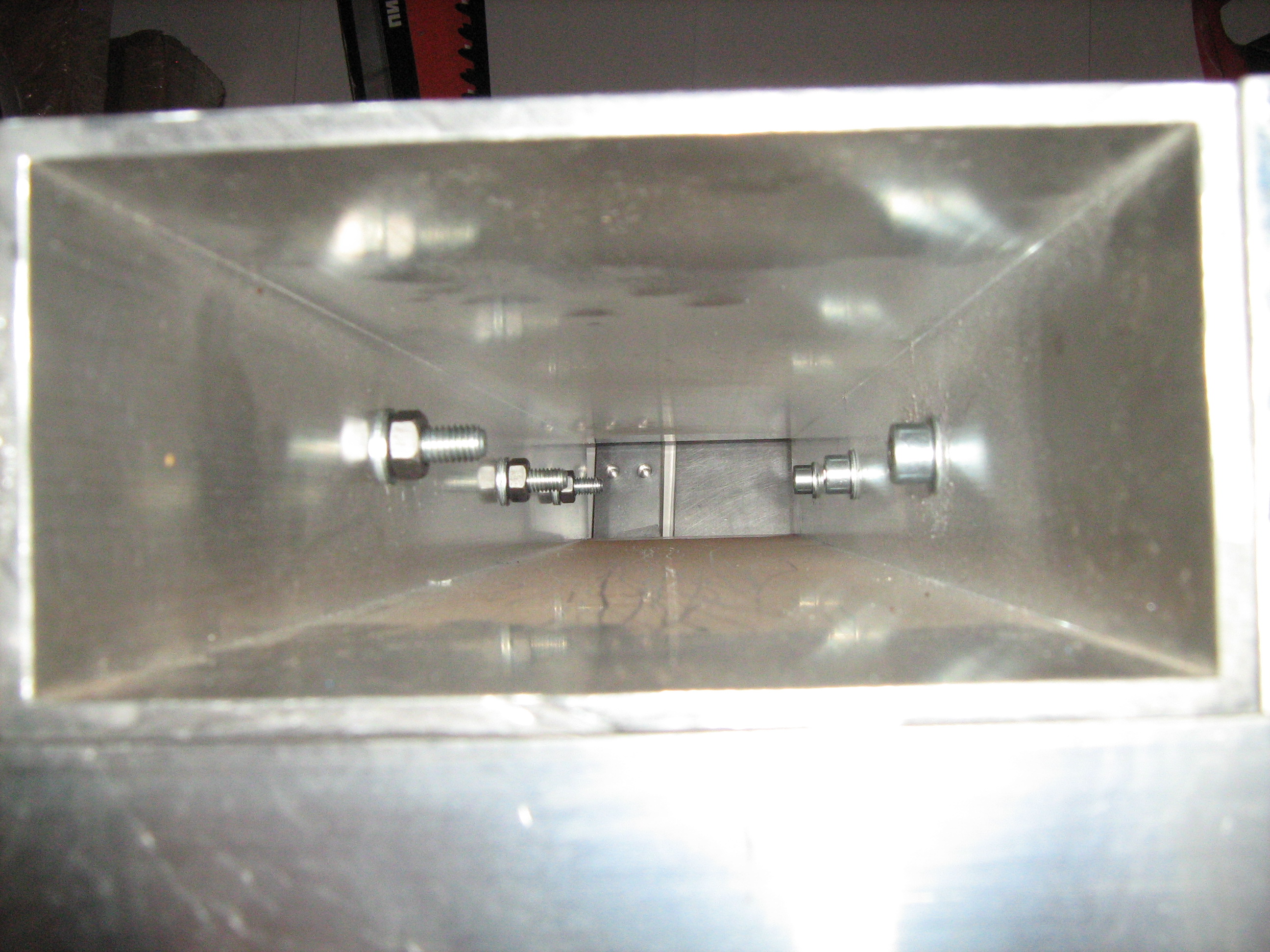

Два станка по проектам frezeryga и CNC-Logic.
Сейчас обираю проект CNC-Logic. (По многим причинам дело идёт очень медленно.)
Пока только собрал профиля 60х120 в плиту (на фото 2 виден один из них). Дальше нужно прикручивать вдоль плиты профиль 60х60. На фото 1 видно снизу два конца профиля, но буду делать 4. И два сверху (типа подиумы).
Вопрос: одного болта М8 хватит или два М6 ставить? Не хочу лишний раз дырявить тыльную сторону.

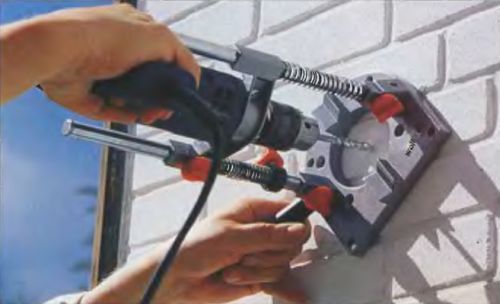

Начал собирать детали, а там требуется просверлить и нарезать резьбы. Сверлил ручной дрелью, получается очень криво.
Вопрос: покупать сверлильный станок или "и так пойдёт"?
Lafayette
Сообщения: 3349
Репутация: 445
Re: Собираю портальник по алюм 600х400х110
Сообщение Lafayette »
cnc3426 писал(а):Начал собирать детали, а там требуется просверлить и нарезать резьбы. Сверлил ручной дрелью, получается очень криво.
я себе сверлил всем(кроме ручной), тут вам решать.
шпиндель
Сообщения: 1696
Репутация: 901
Откуда: Бологое
Сообщение шпиндель »
купи такую насадку :eat:

Раздобыл похожую насадку для дрели, типа "сверлильный станок", но на второй день лопнуло крепление на дрель :)
