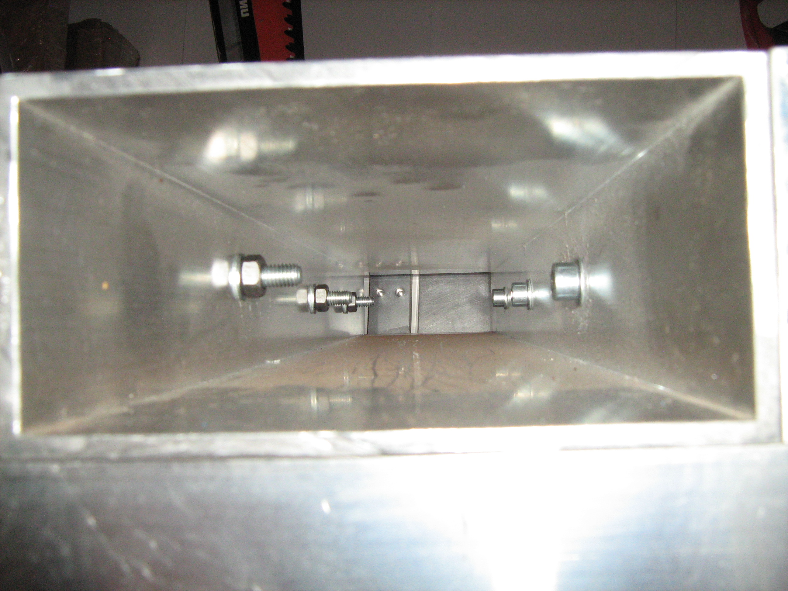

Два станка по проектам frezeryga и CNC-Logic.
Сейчас обираю проект CNC-Logic. (По многим причинам дело идёт очень медленно.)
Пока только собрал профиля 60х120 в плиту (на фото 2 виден один из них). Дальше нужно прикручивать вдоль плиты профиль 60х60. На фото 1 видно снизу два конца профиля, но буду делать 4. И два сверху (типа подиумы).
Вопрос: одного болта М8 хватит или два М6 ставить? Не хочу лишний раз дырявить тыльную сторону.

Наконец-то приехали винты М4. Начал прикручивать рельс длинной 960 к трубе 60х60 на 960. Магнитик на толстой проволочке после глубины 200 уже неудобен, не чувствую зацепилась ли гайка или нет.
Как вы прикручиваете рельсы к трубам?

cnc3426 писал(а):Как вы прикручиваете рельсы к трубам?
Сделай две пластины с резьбовыми отверстиями на всю длину трубы. Лучше конечно одну. Это и будет твоя гайка.
В трубах просто сквозная резьба на М4. Можно ещё с фиксатором резьбы. Пока что ничего не расшаталось.
Re: Собираю портальник по алюм 600х400х110
резьба м4 в сыромятине толщиной 4мм ненадежное крепление. самое простое это заклепать вытяжные гайки.

frezeryga писал(а):резьба м4 в сыромятине толщиной 4мм ненадежное крепление. самое простое это заклепать вытяжные гайки.
настолько ненадёжное что мой станок работает с февраля месяца и шероховатость выпускаемых деталей не поменялась.

shalek писал(а):пластины с резьбовыми отверстиями
Хорошая мысль, завтра куплю полосу 20х4.
Сверлильный станок приехал на прошлой неделе, посмотрю как точно получится насверлить.
А резьба в корпусе - не для моих кривых рук. Я даже на мелких деталях промахивался чуть ли не на целый мм :)

frezeryga писал(а):Решение со стальной полосой крутое но трудоемкое.
обычно так и делают, и на профилях алюм.(полоса загоняется в Т-паз)
Да ладно, зато если промахнусь, то вырежу кусок и подвину. А спец гайки ещё надо поискать в моей местности. И юстировать можно.
