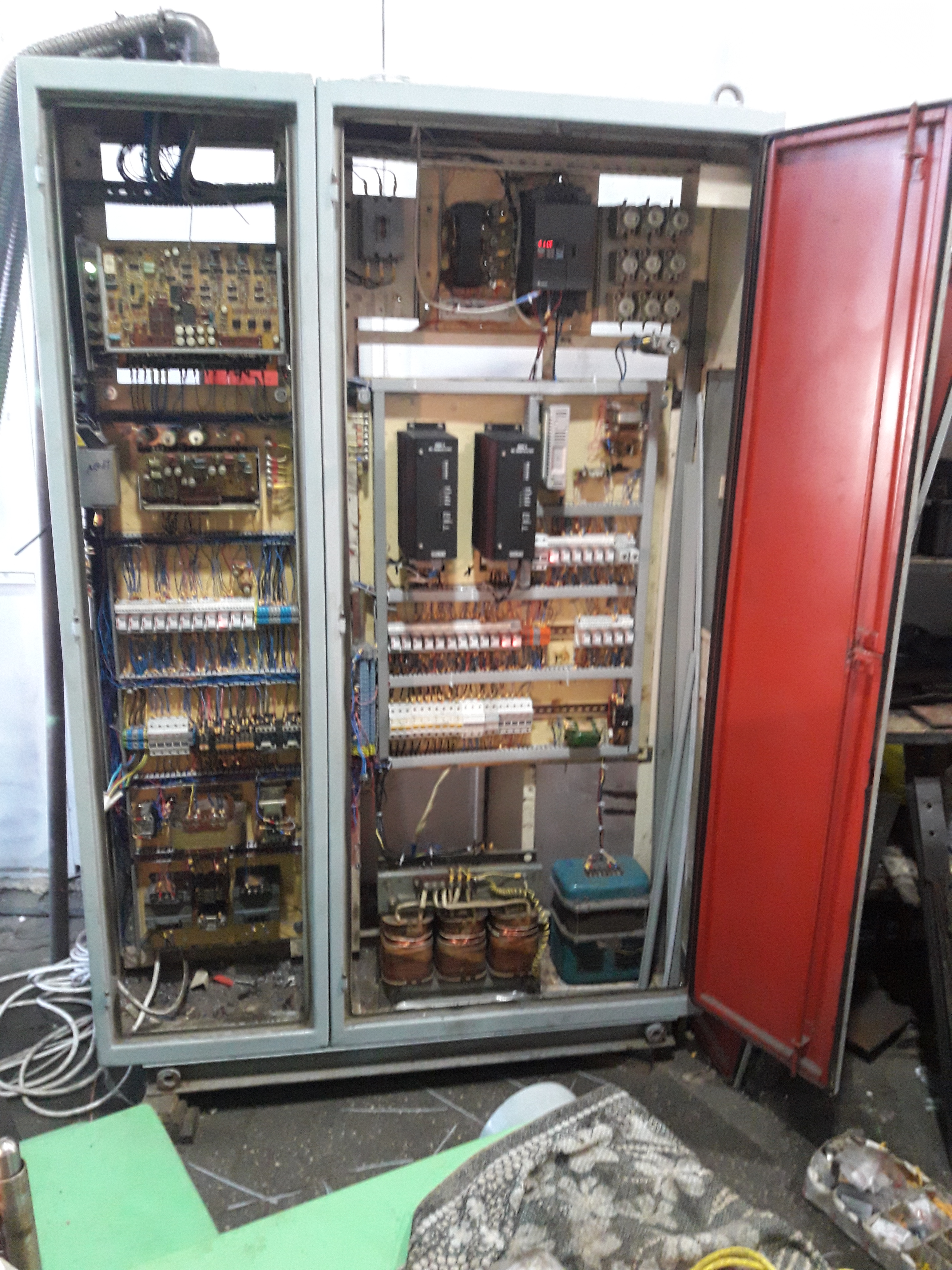

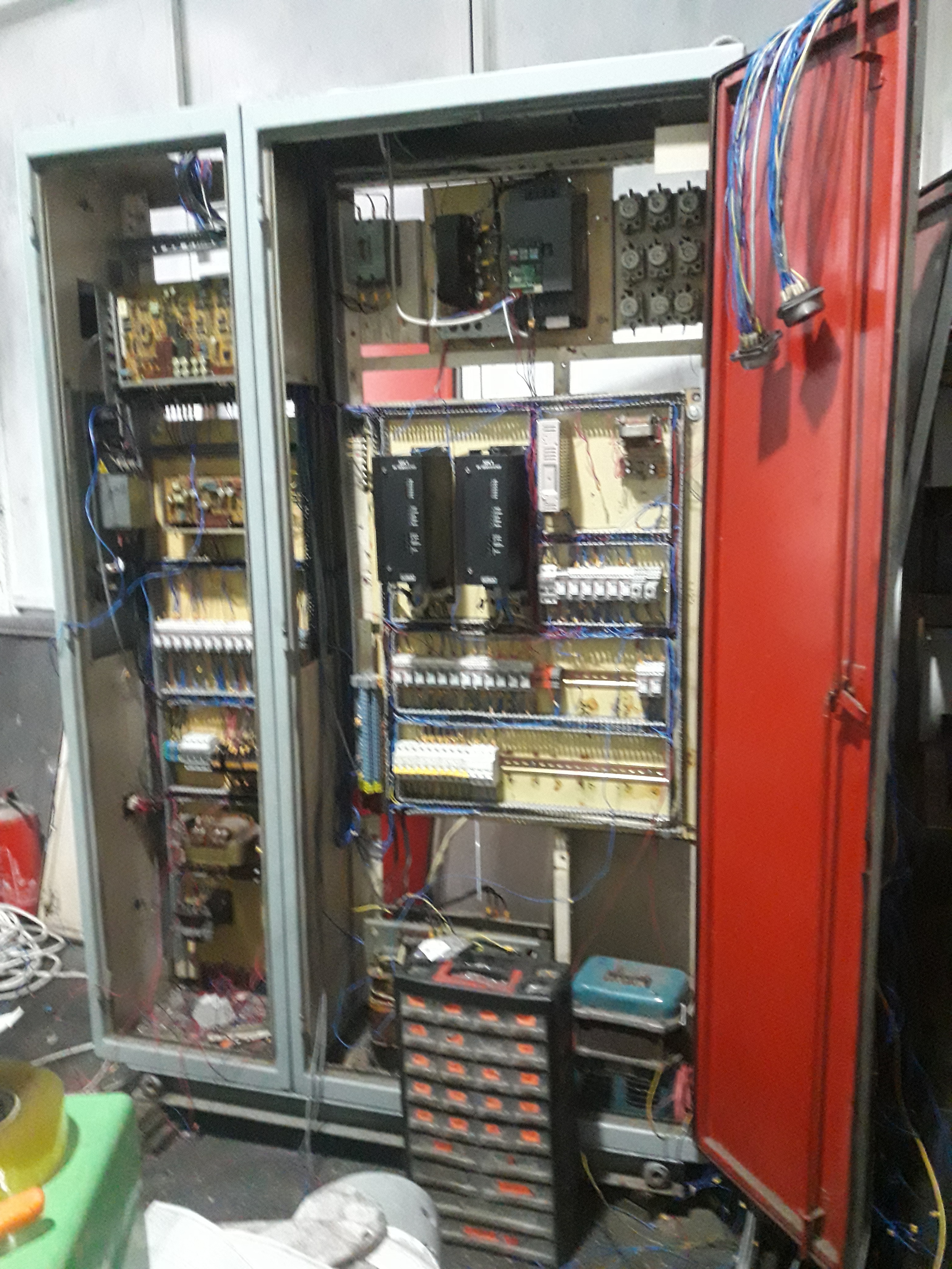

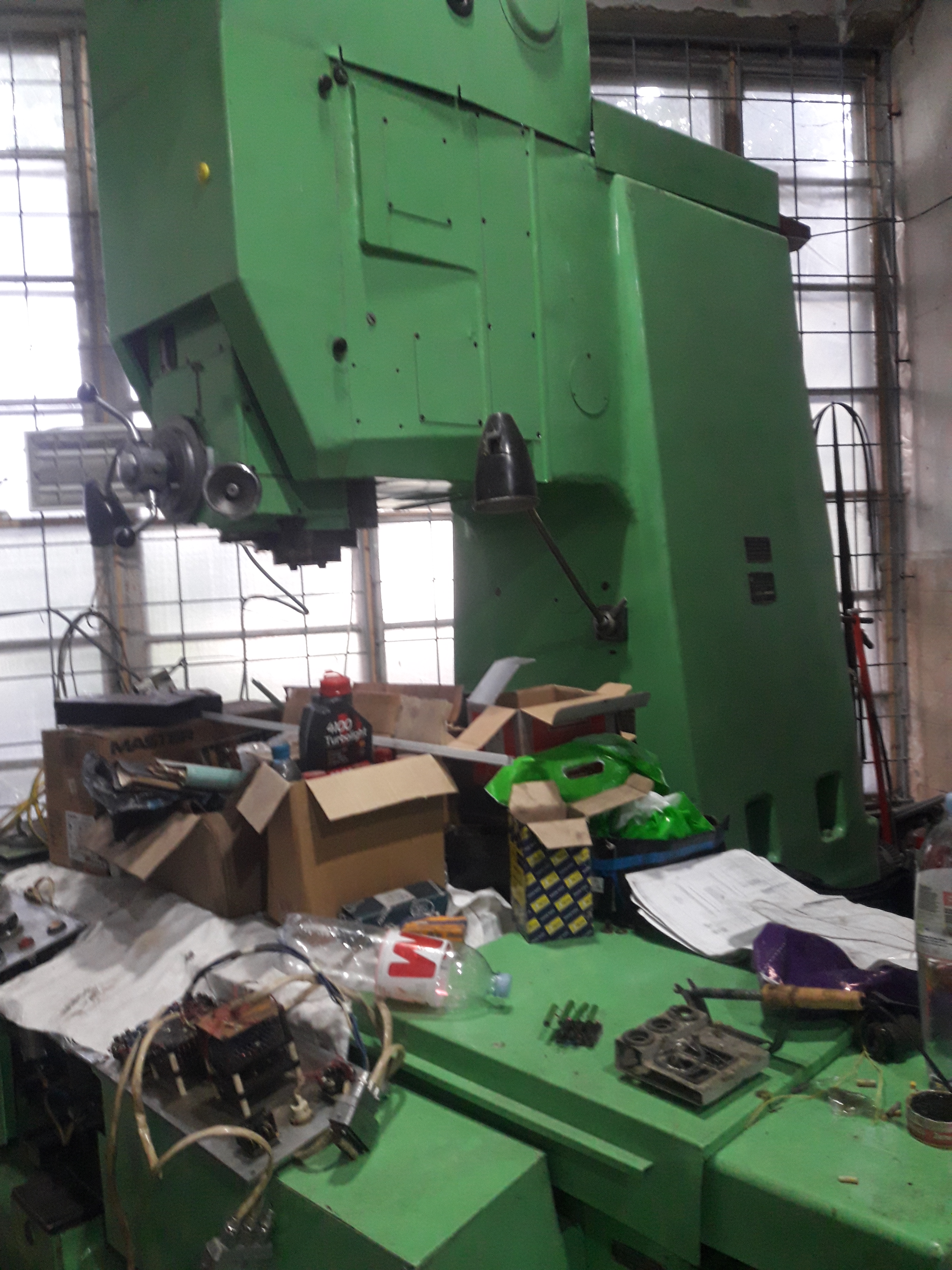

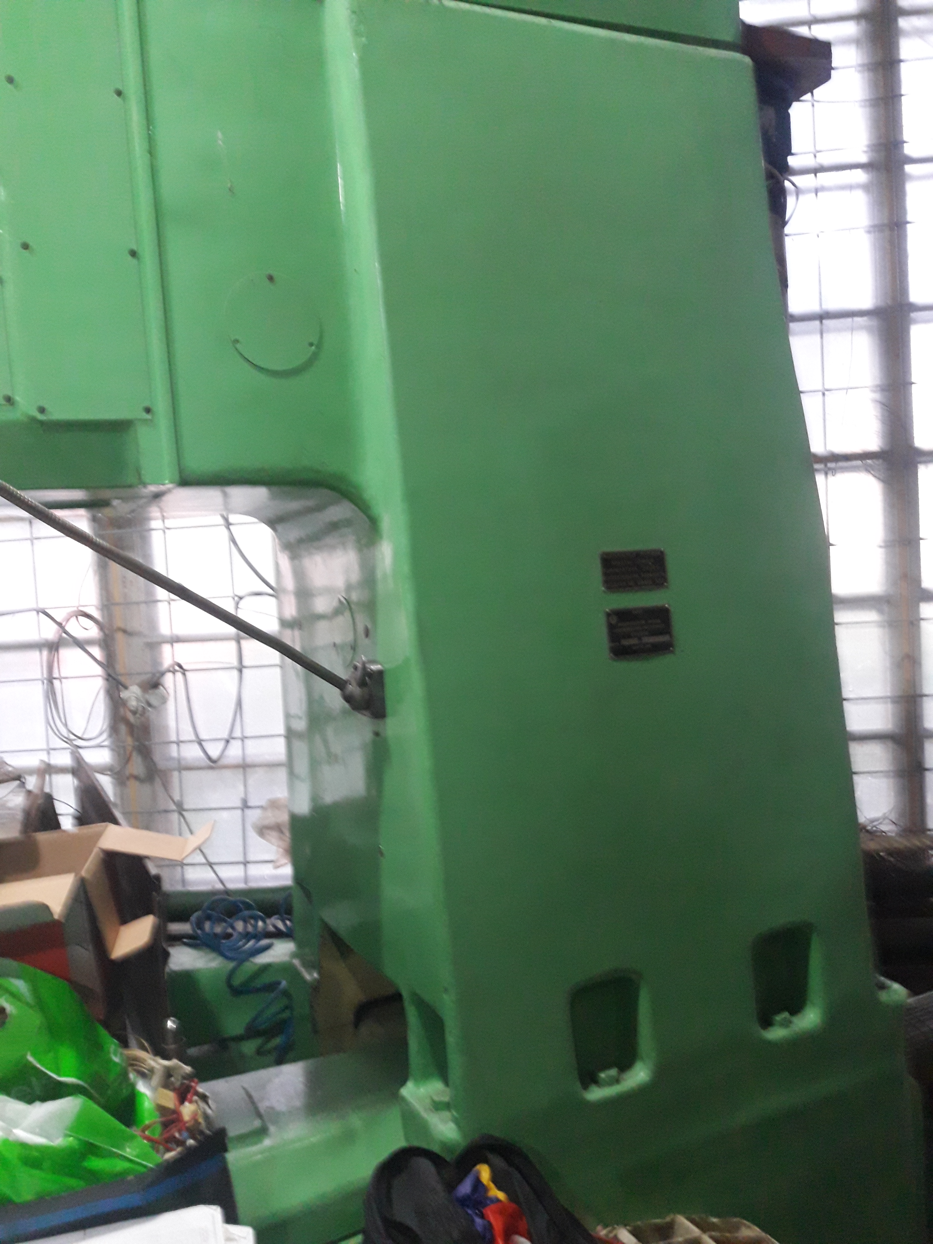

Re: 2Е450АФ1
Сообщение Anatolie »
:spanner:
собираю
собираю потихоньку (49999 просмотров) <a class='original' href='./download/file.php?id=115975&mode=view' target=_blank>Загрузить оригинал (3.99 МБ)</a>
собираю потихоньку
собираю потихоньку (49999 просмотров) <a class='original' href='./download/file.php?id=115976&mode=view' target=_blank>Загрузить оригинал (4.52 МБ)</a>
собираю потихоньку
собираю потихоньку (49999 просмотров) <a class='original' href='./download/file.php?id=115977&mode=view' target=_blank>Загрузить оригинал (4.05 МБ)</a>
собираю потихоньку

Re: 2Е450АФ1
Сообщение magnetic »
Может кто подскажет зачем внутри дверцы шкафа красным красили, фетиш или ТБ?
Только сегодня разбирал шкаф от ТПК125, такой же би-колор... Планирую белым изнутри покрасить, снаружи чуть потемнее.
Re: 2Е450АФ1
magnetic писал(а):Может кто подскажет зачем внутри дверцы шкафа красным красили, фетиш или ТБ?
А станки зеленым. От немцев в лесу прятать?

Re: 2Е450АФ1
ТБ

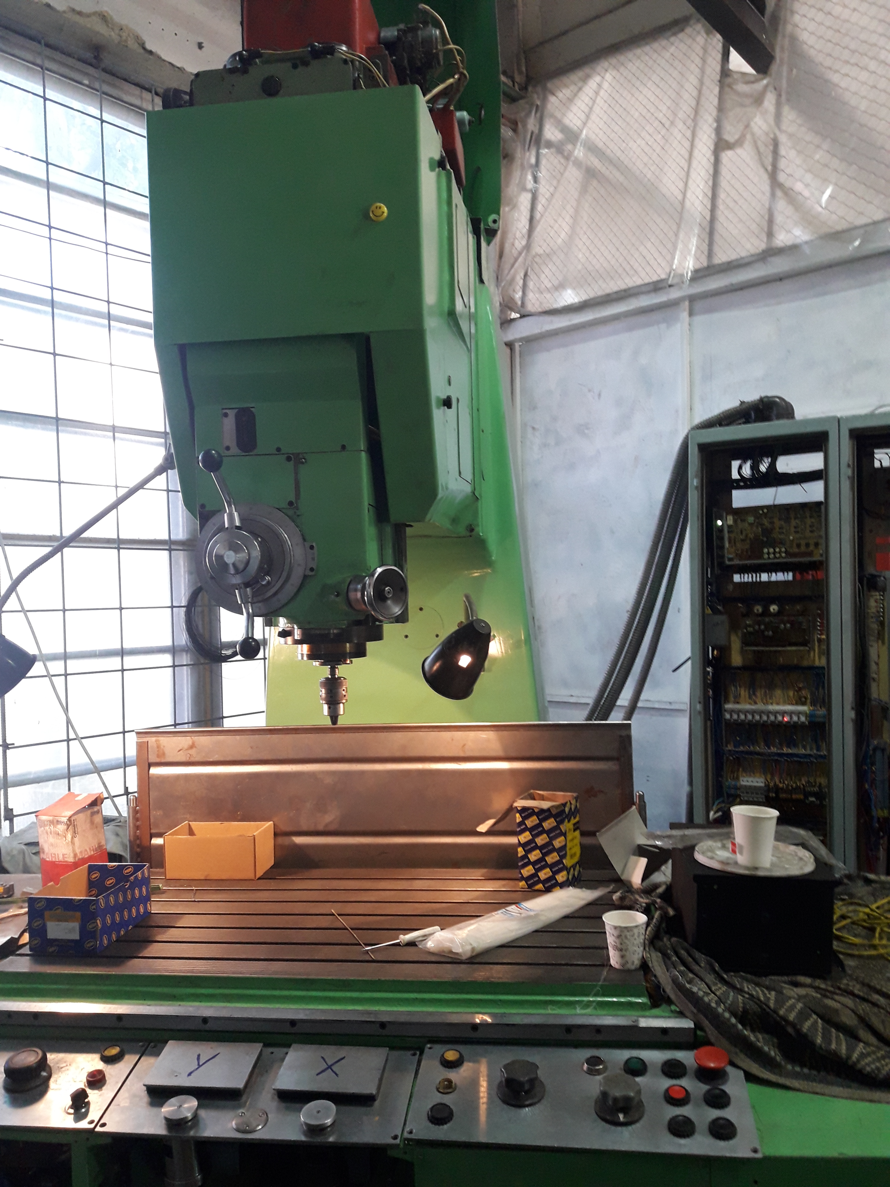

:good:
Вот так все выгледит по новому (49508 просмотров) <a class='original' href='./download/file.php?id=118053&mode=view' target=_blank>Загрузить оригинал (4.31 МБ)</a>
