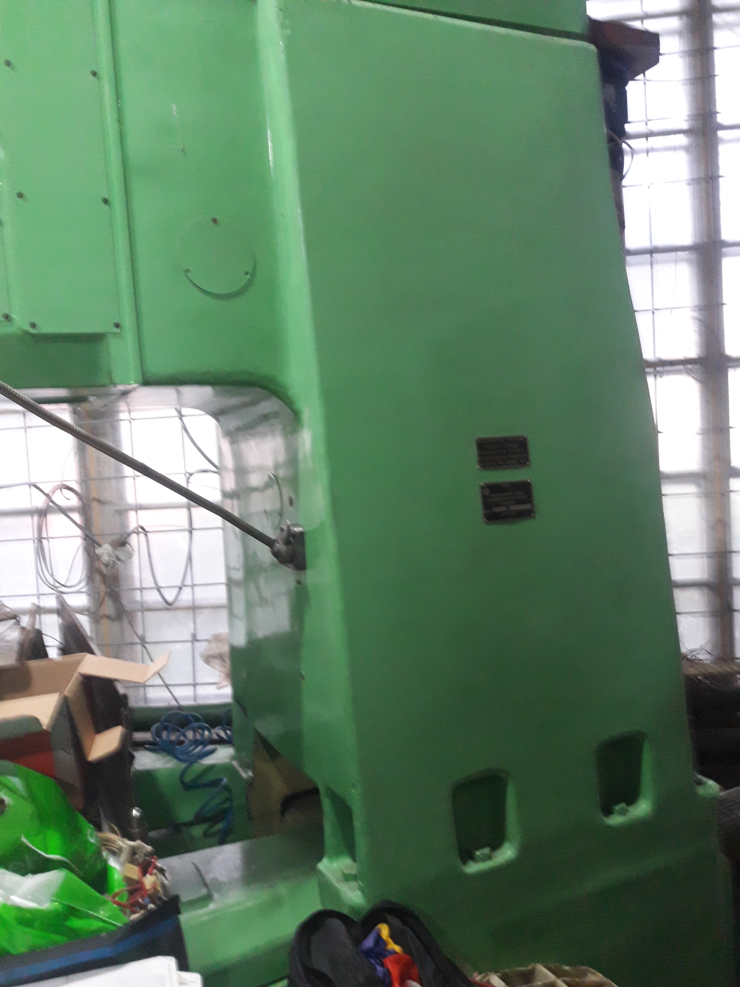

Купил станок 2Е450Аф1 без электрики хочу востановить кто что подскажет
кроме станины ничего нет?

Добрый день!
Разбираю станок станина отличная

Re: 2Е450АФ1
Сообщение Anatolie »
:spanner:
собираю
собираю потихоньку (49520 просмотров) <a class='original' href='./download/file.php?id=115975&sid=78a110a34f2e62c0769b493b0e4d71cc&mode=view' target=_blank>Загрузить оригинал (3.99 МБ)</a>
собираю потихоньку
собираю потихоньку (49520 просмотров) <a class='original' href='./download/file.php?id=115976&sid=78a110a34f2e62c0769b493b0e4d71cc&mode=view' target=_blank>Загрузить оригинал (4.52 МБ)</a>
собираю потихоньку
собираю потихоньку (49520 просмотров) <a class='original' href='./download/file.php?id=115977&sid=78a110a34f2e62c0769b493b0e4d71cc&mode=view' target=_blank>Загрузить оригинал (4.05 МБ)</a>
собираю потихоньку

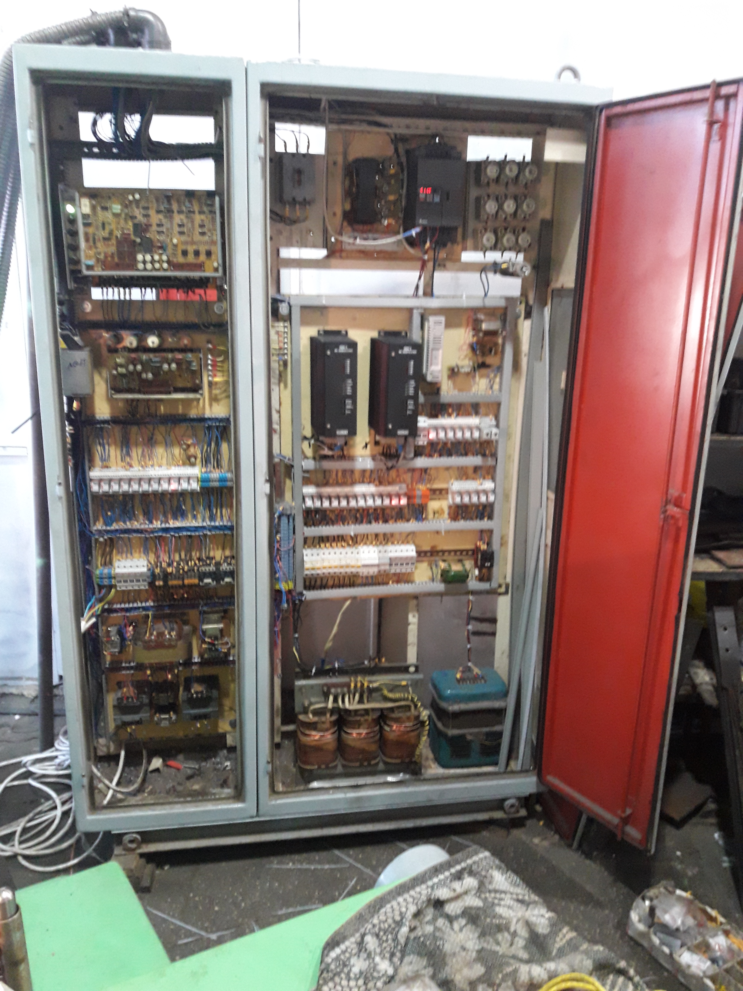

magnetic
Сообщения: 409
Репутация: 73
Re: 2Е450АФ1
Сообщение magnetic »
Может кто подскажет зачем внутри дверцы шкафа красным красили, фетиш или ТБ?
Только сегодня разбирал шкаф от ТПК125, такой же би-колор... Планирую белым изнутри покрасить, снаружи чуть потемнее.
Re: 2Е450АФ1
magnetic писал(а):Может кто подскажет зачем внутри дверцы шкафа красным красили, фетиш или ТБ?
А станки зеленым. От немцев в лесу прятать?
кто знает как можно изготовить тормозной резистор на 1500 Wt 69 ом какой толщины нихром , формулы расчета ?

Re: 2Е450АФ1
Спасибо за ссылку но мне не нужен нагреватель а тормозной резистор он не должен греться он должен иметь 69 ом 1500Wt для включения в цепи постоянного
тока преобразователя частоты 740.0 - 860.0 V, работает при 760V постоянного тока не больше 10 сек .во всех онлайн калькуляторах рассчитывают спирали для нагрева а мне нужен тормозной резистор .Благодарю!

Re: 2Е450АФ1
Доброе Вам Здоровье !!!
Расчитал резистор по Вашим подсказкам получилось нужно где то 25 метров оксидированного нихрома 0.7 намотаю на керамическую трубу и методом измерения сделаю 69 ом
потом все это испытаю и напишу что получилось :pliers:

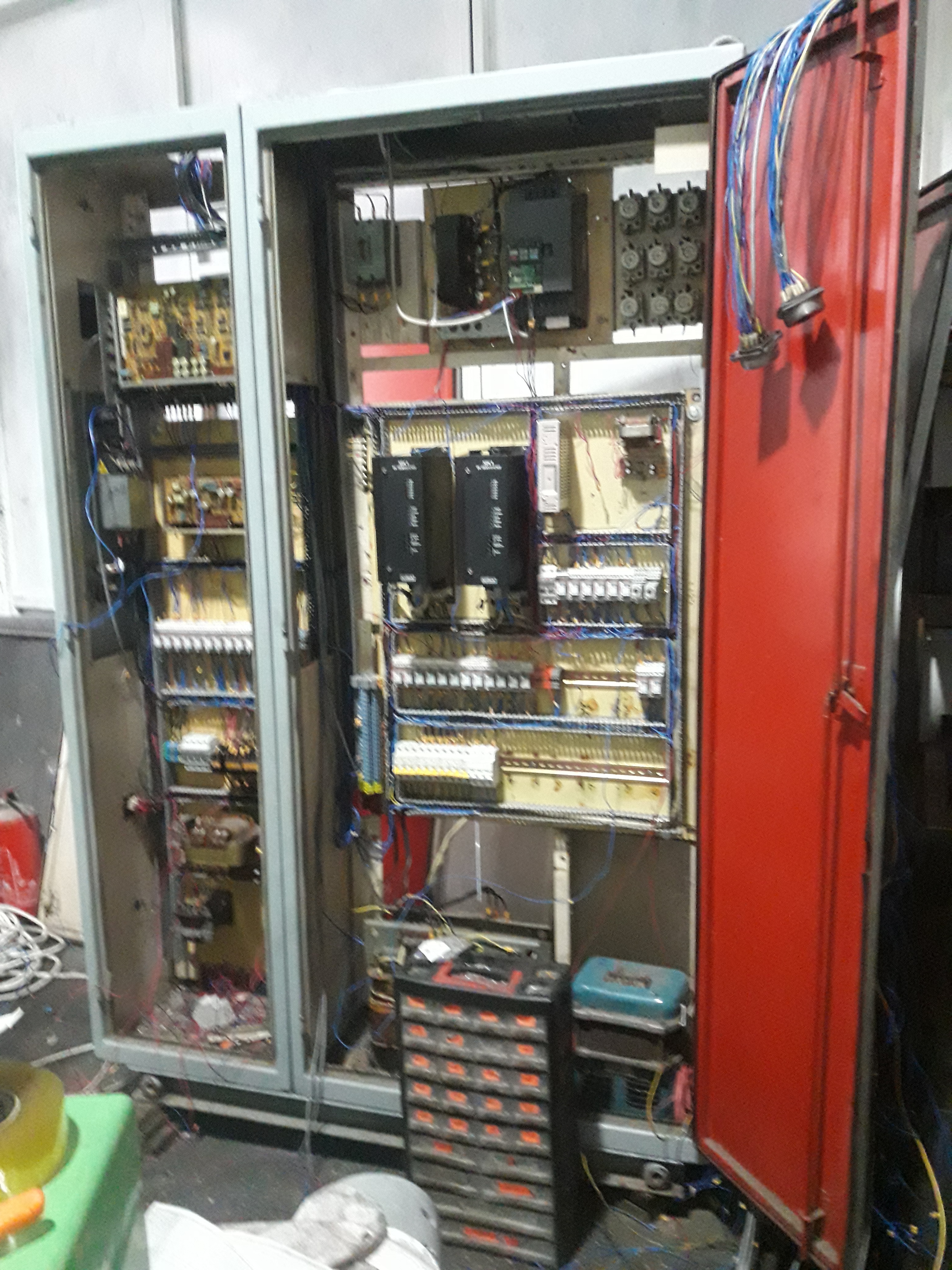

Re: 2Е450АФ1
Спасибо всем !!!
Все резистор сделал как и писал нагревается за 20 сек но меня это не тревожит потому что он у меня не успевает за 1.5 сек торможения :good:

Re: 2Е450АФ1
все работает (49029 просмотров) <a class='original' href='./download/file.php?id=118052&sid=78a110a34f2e62c0769b493b0e4d71cc&mode=view' target=_blank>Загрузить оригинал (3.83 МБ)</a>
все работает
все работает

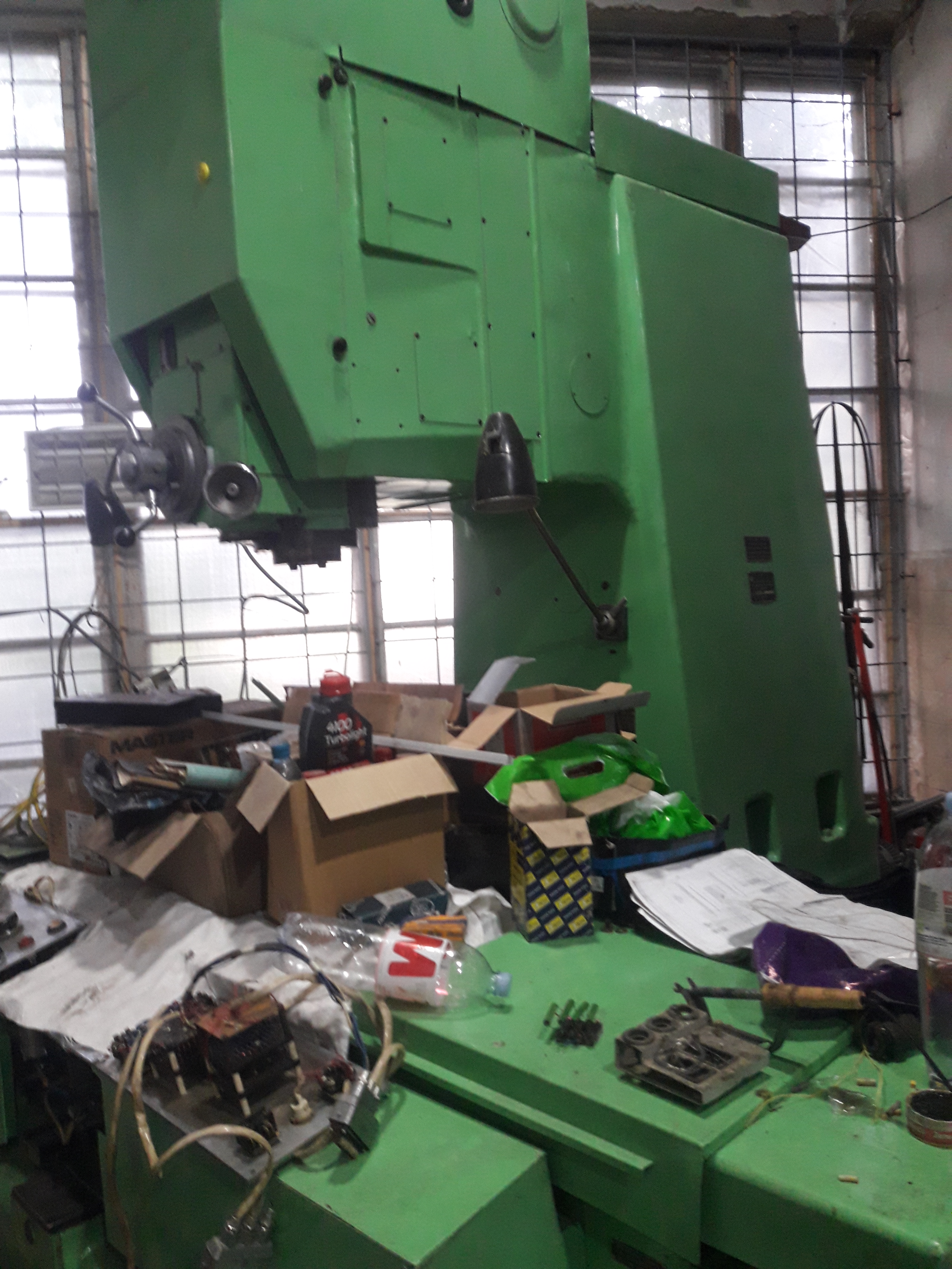

Re: 2Е450АФ1
:good:
Вот так все выгледит по новому (49029 просмотров) <a class='original' href='./download/file.php?id=118053&sid=78a110a34f2e62c0769b493b0e4d71cc&mode=view' target=_blank>Загрузить оригинал (4.31 МБ)</a>
