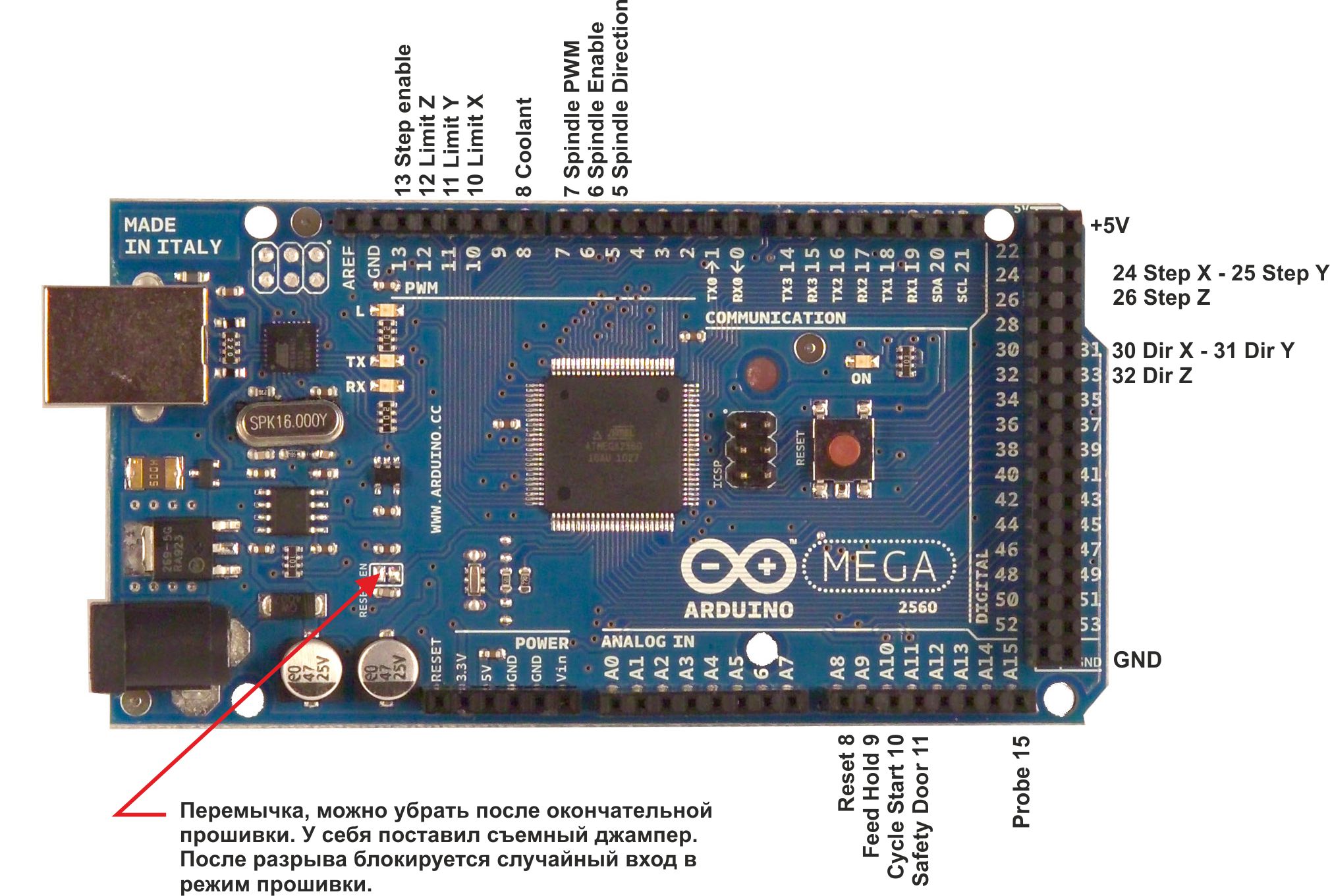

Так та еще и схема подключения была! http://www.cnc-club.ru/forum/download/f ... view&mt1=1mas писал(а):с той ссылки, которая на том форуме была
Все надо подключить по этой схеме и будет счастье!

Так у меня плата в плату вставляется. Или что? разъединить их и отдельно соединить нужные контакты?Rom327 писал(а):Так та еще и схема подключения была! http://www.cnc-club.ru/forum/download/f ... view&mt1=1

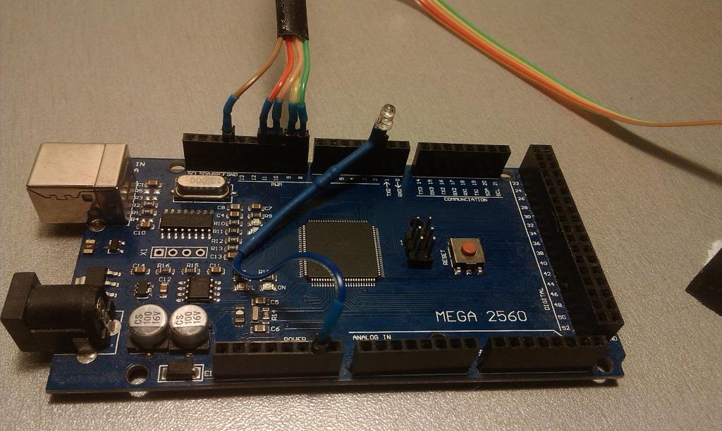

Именно так! Там немного соединять; 4 провода на ось: dir, step, gnd, +5v и gnd, ttl на лазер

Прошивки работают! Просто в разных прошивках выходы назначены разные пины. И вот что получается: ты закачиваешь прошивку. Потом подаешь команду. Arduino команду отрабатывает и передает команды скажем dir на пин 1, а step на пин 2. А у тебя драйвер подключен на пины 17 и 18. Соответственно ничего не работает!mas писал(а):Та прошивка тоже не работает. Круг замкнулся

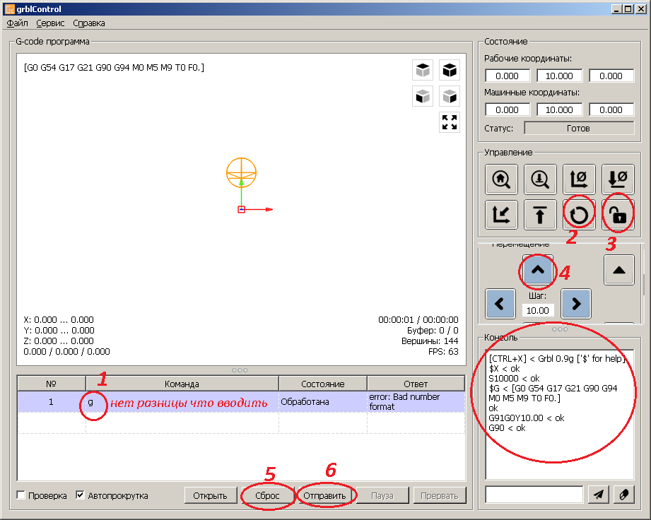

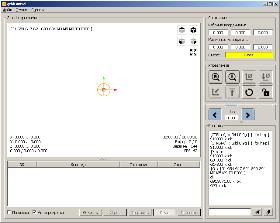

Изменил прошивку, загрузка прошла успешно. Но при запуске grbl выдает ошибку Expecting Grbl version string. Unable to parse response. Что делать?

кто выдает ошибку? GRBL или софт, которым вы к нему цепляетесь?mas писал(а):Но при запуске grbl выдает ошибку Expecting Grbl version string.
Подозреваю, что последнее.
Проверяйте настройки скорости, ком-порт и тд - они могли поменяться.
