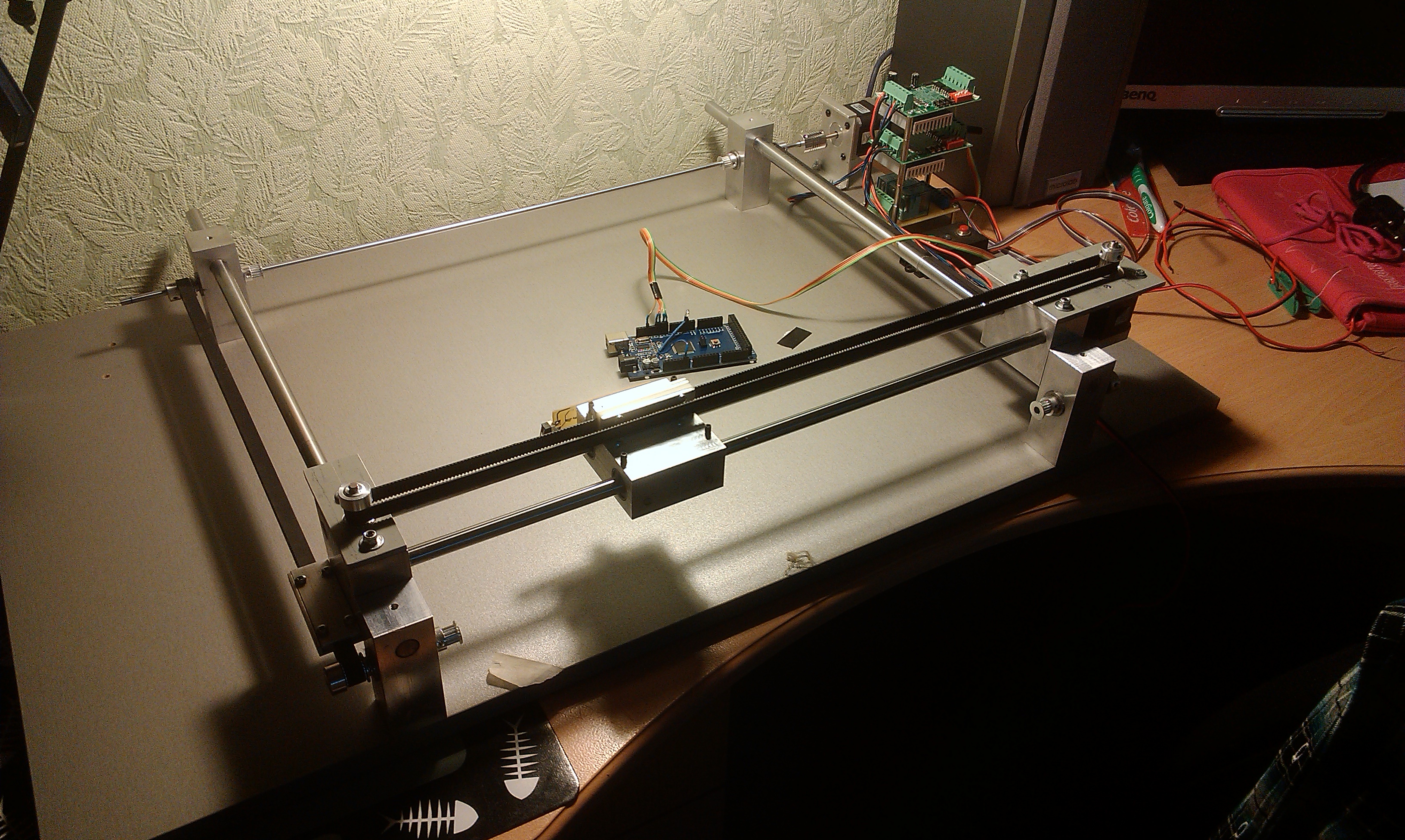

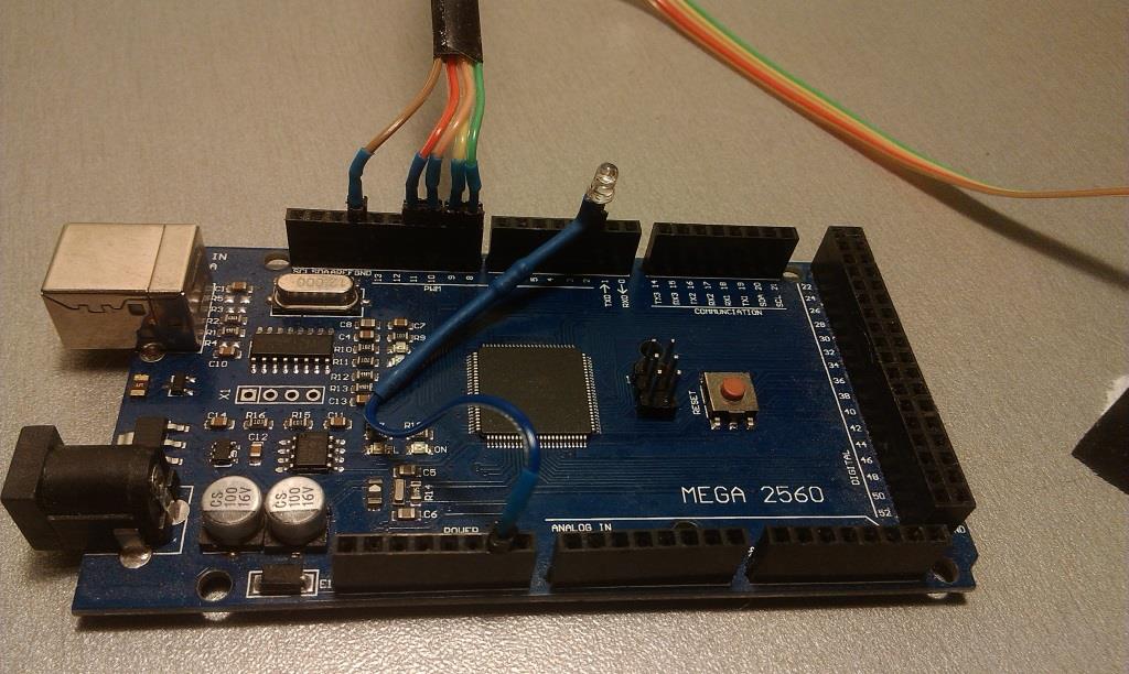

Я тоже начинал с этого...
IMAG0901.jpg (12280 просмотров) <a class='original' href='./download/file.php?id=113544&mode=view' target=_blank>Загрузить оригинал (2.23 МБ)</a>
5.jpg (12280 просмотров) <a class='original' href='./download/file.php?id=113545&mode=view' target=_blank>Загрузить оригинал (113.83 КБ)</a>

Именно так! Там немного соединять; 4 провода на ось: dir, step, gnd, +5v и gnd, ttl на лазер
