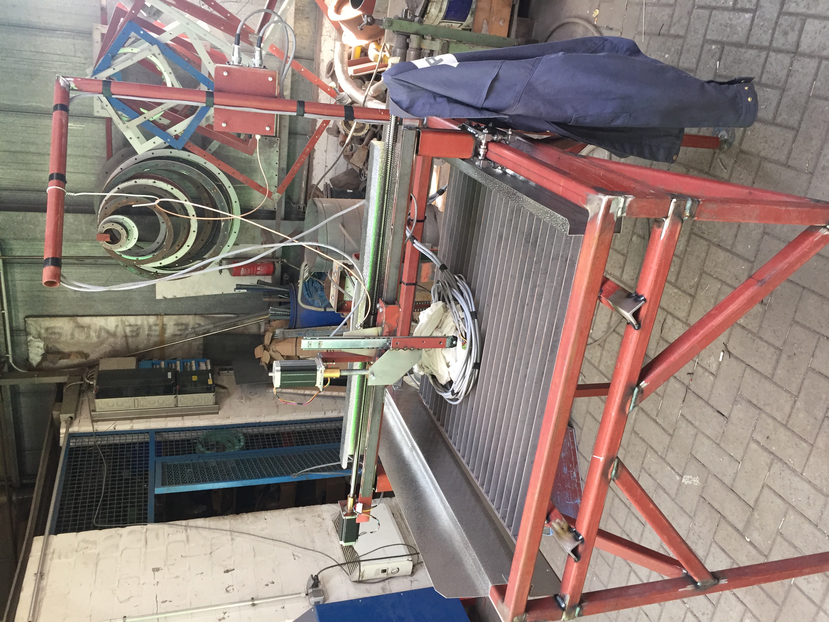

Строю станок (проба пера так сказать) для плазменной резки листового металла 3-10 мм толщиной рабочее поле 800х800 пока не судите строго это всего лишь пробная сборка перед настоящим проектом. Помогите прикрутить CHC 200 (контроль высоты факела) к Mach Motion Card. Я походу не совсем тот THC купил
 (как их подключить друг к другу и как настроить Mach?) мануалы на обе детальки в приложении. заранее благодарю!

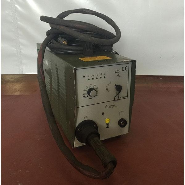

Ну у меня как раз аппаратик до 100А, на этой неделе придёт горелка в прямом исполнении для установки на подобные станки.

Ключевое слово ВЧ поджиг? Этого я и боялся.... короче эта приблуда с стандартной плазмой работать не будет? А можете мне посоветовать устройство THC которое теперь мне требуется, или моё устройство прикрутить возможно? и можно поподробнее узнать про варианты с газовыми горелками (звучит как вчерашний день) или это под очень толстые металлы?

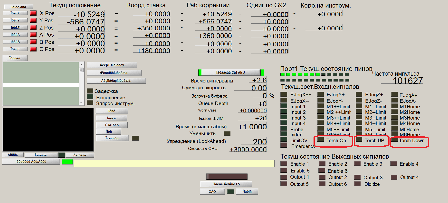

1. Надо узнать Mach Motion Card вообще умеет работать с THC.

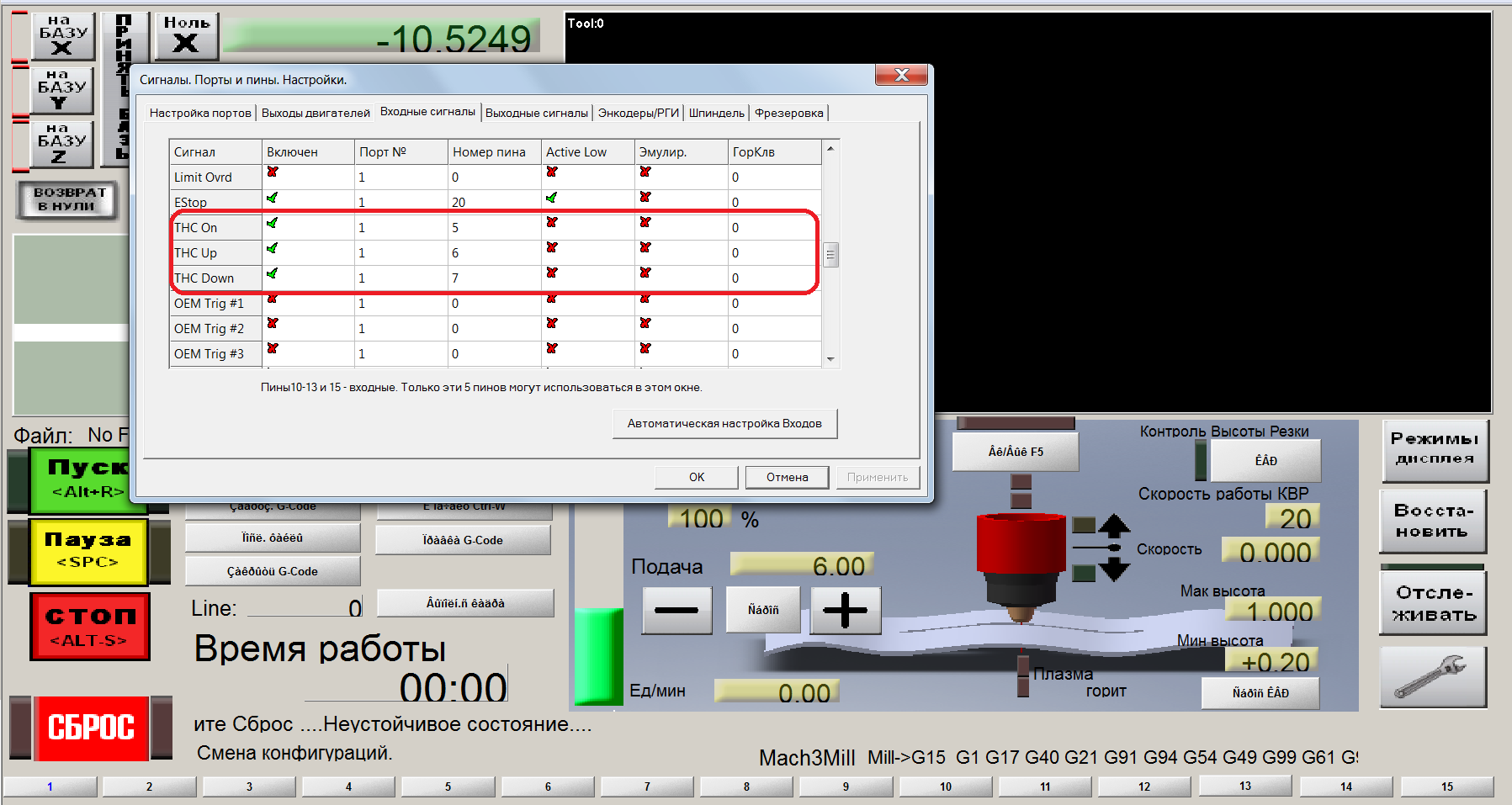

2. Для этого на входы Mach Motion Card Input подключить кнопочку, которая будет имитировать сигналы ТНС.
3. Прописать их в настройках Mach3 согласно вашему мануалу 4. Посмотреть доходят эти сигналы до Mach3. И если лампочки соотвествующие замигают при нажатии кнопок подключеных к Mach Motion Card тогда уже думать как ТНС прикручивать к Mach Motion Card

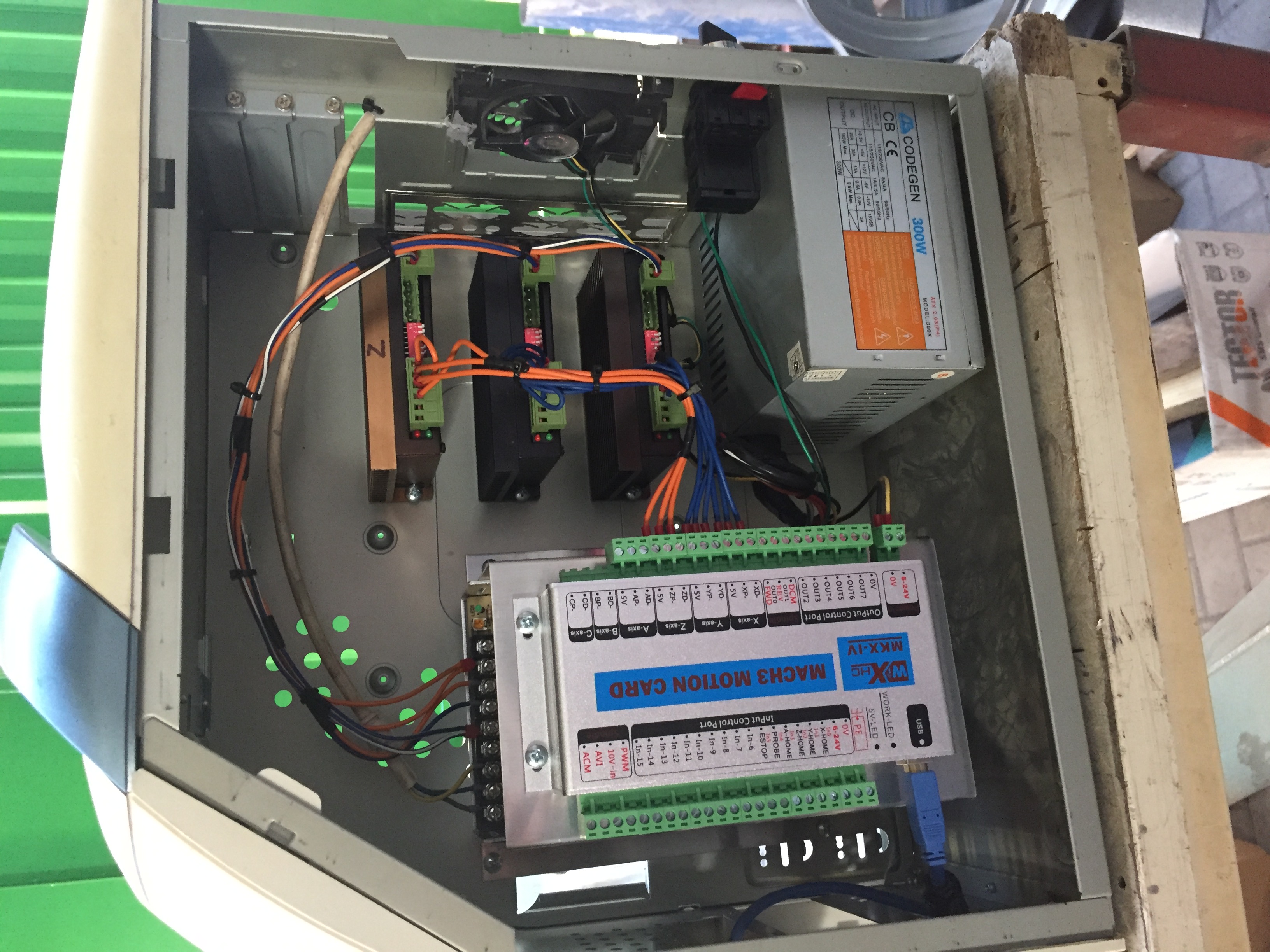

Еще плохая новость: всякие Mach Motion Card работающие по USB могут очень плохо работать с плазмами с HF поджигом(искра трещит внутри пламатрона) из-за сильных помех.
