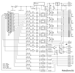

всем привет! есть драйвер TB6600 HY-DIV268N-5A. на входе сигналов уже стоит оптопара и ограничивающий резистор. Есть ли смысл делать опторазвязку LPT порта? получится последовательно две опторазвязки...

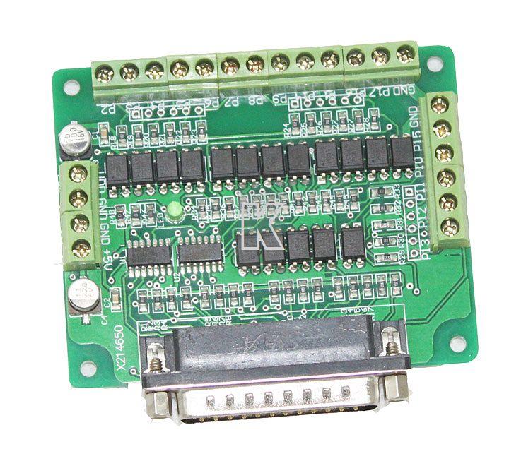

akulaUS
Сообщения: 30
Зарегистрирован: 10 янв 2013, 19:01
Репутация: 31
Re: оптопары на контроллере и на драйвере???
Сообщение akulaUS »
здесь все развязано
67360638_w640_h640_bboard1.jpg (3445 просмотров) <a class='original' href='./download/file.php?id=109872&mode=view' target=_blank>Загрузить оригинал (70 КБ)</a>
Сообщение Taganrog »
С таким чудом дела не имел. Да и развязано там походу самыми дешевыми оптопарами. Потянут ли скорости ?
Может у этой платы цель сделать полную развязку по питанию ? схема ее есть ?
Taganrog писал(а):Потянут ли скорости ?
Там стоят PC817 оптопары.
Частоты выше 10 кГц не переваривают.

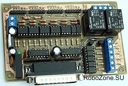

akulaUS
Сообщения: 30
Репутация: 31
Сообщение akulaUS »
схемы на конкретно эту плату нет (зеленую) . есть другая схема на другую плату, но суть дела не меняет
1237371706_sch.jpg (3427 просмотров) <a class='original' href='./download/file.php?id=109874&mode=view' target=_blank>Загрузить оригинал (140.58 КБ)</a>

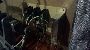

Сообщение шпиндель »
на драйвере DM542A , pulse\rev выставлен на 6400 , скорость движков 1644 мм в мин но это максимум для них по таблице
P_20170422_123817.jpg (3427 просмотров) <a class='original' href='./download/file.php?id=109879&mode=view' target=_blank>Загрузить оригинал (950.23 КБ)</a>

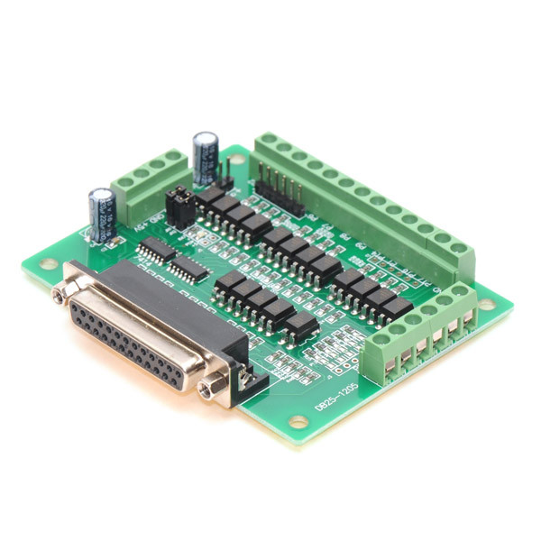

шпиндель
Сообщения: 1696
Репутация: 901
Откуда: Бологое
пригляделся...чуть другая у меня ...вот моя
HTB1oMnnJVXXXXa.XpXXq6xXFXXX1.jpg (3424 просмотра) <a class='original' href='./download/file.php?id=109880&mode=view' target=_blank>Загрузить оригинал (94.93 КБ)</a>
akulaUS писал(а):схемы на конкретно эту плату нет (зеленую) . есть другая схема на другую плату, но суть дела не меняет
Это совсем другая плата - хорошая плата на HCPL2630, у них рабочие частоты на 3 порядка выше.
шпиндель писал(а):на драйвере DM542A , pulse\rev выставлен на 6400 , скорость движков 1644 мм в мин но это максимум для них по таблице
Из этой информации нельзя понять частоту сигнала.
Если бы еще знать, какие приводы на станке (какое перемещение за 1 оборот мотора), или знать настройку в программе - количества импульсов на 1 мм.
Если речь про этот станок: http://www.cnc-club.ru/forum/viewtopic. ... 47&t=15357
то получается 1280 имп/мм, и максимальная частота 35072 Гц.
Удивительно, что такая плата справляется!

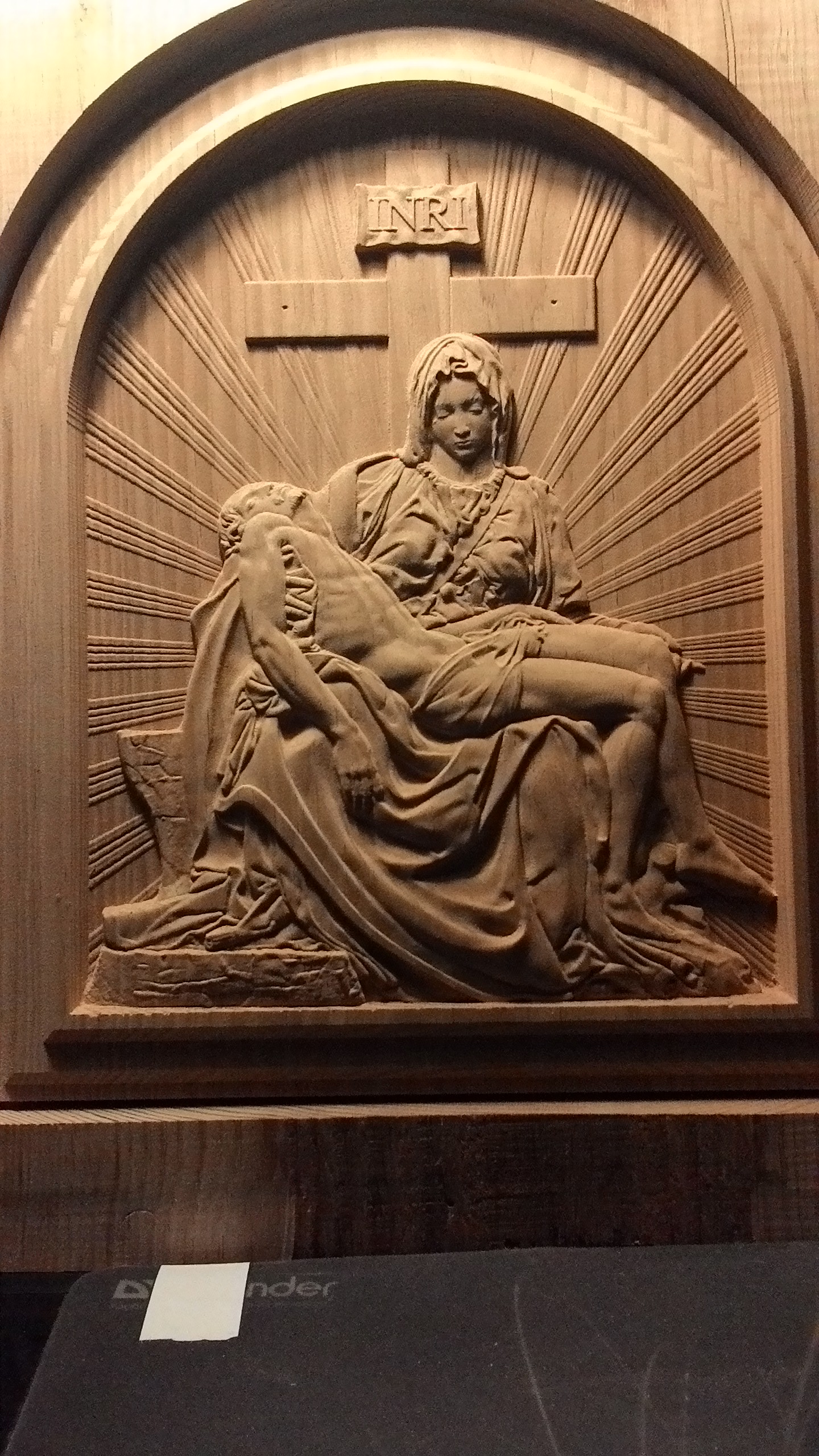

шпиндель
Сообщения: 1696
Репутация: 901
Откуда: Бологое
да этот станок...швп 1605 .... ставил в маче 45 кГц но движки срываются на большой скорости , не скоростные они
недавно выпилил модельку на скорости 1400 мм в мин , всё чистенько без пропусков шагов
P_20170421_225803.jpg (3402 просмотра) <a class='original' href='./download/file.php?id=109884&mode=view' target=_blank>Загрузить оригинал (1.02 МБ)</a>

Вопрос был в другом. Если оптроны стоят для защиты порта, от силовой части и различных "кривых рук", то зачем два раза защищать порт. В драйвере есть защита уже. Тем более что эти дешевые оптопары плохо сигналят на высоких частотах. А их еще и две последовательно... может поэтому пропуски у некоторых???

akulaUS писал(а): Если оптроны стоят для защиты порта, от силовой части и различных "кривых рук", то зачем два раза защищать порт.
Странно .Как то дефакто вы решили, что именно эта плата опторазвязки проектировалась именно для такого драйвера ?
Позвольте усомниться. То, что именно вы выбрали такую связку не говорит о том что ее проектировали именно для этого . Есть дешевые драйвера без оптопар. Для них может быть и будет она полезна. Есть платы развязки без оптопар. С такими отлично работает указанный вами драйвер.
Получается что собрав именно такую сборку , вы интересуетесь накой она такая ? Я вас правильно понял ?

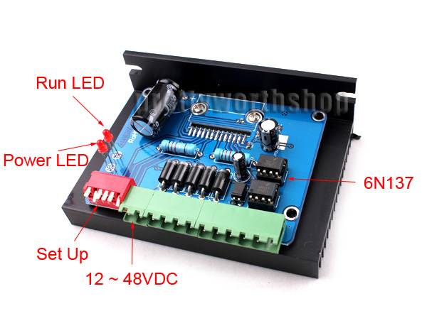

Сообщения: 2096
Мешать может и не будет особо и в плате LPT и в драйвере. Но я так думаю максимальная частота будет уменьшаться и если для одного PC817 в теории можно достичь 28кГц, то для 2 каскадов таких оптопар я так полагаю будет максимальная частота уже 14кГц. На самом деле частота будет немногим выше - нужно будет считать по диаграммам включения/выключения (может оказаться что первая оптопара отработала еще только наполовину, а вторая уже начнет отрабатывать).
Вообще если уж в драйвере заявляются 6N137, то и в плате коммутации должны на этих каналах стоять не хуже, никак не РС817.
