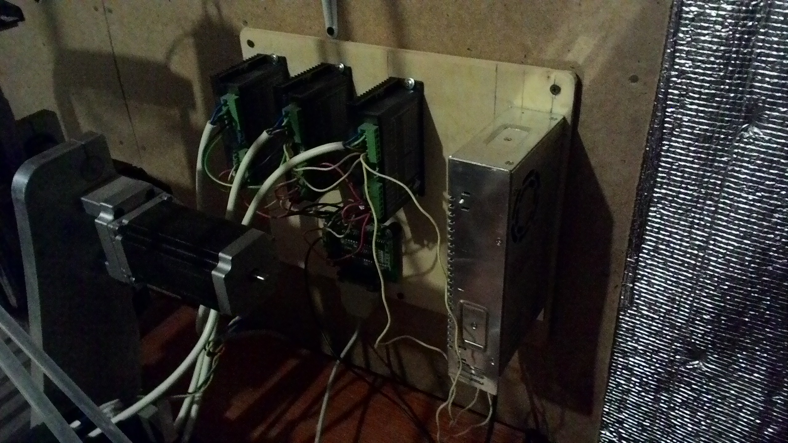

Сообщение шпиндель »
на драйвере DM542A , pulse\rev выставлен на 6400 , скорость движков 1644 мм в мин но это максимум для них по таблице
P_20170422_123817.jpg (3450 просмотров) <a class='original' href='./download/file.php?id=109879&mode=view' target=_blank>Загрузить оригинал (950.23 КБ)</a>

шпиндель писал(а):на драйвере DM542A , pulse\rev выставлен на 6400 , скорость движков 1644 мм в мин но это максимум для них по таблице
Из этой информации нельзя понять частоту сигнала.
Если бы еще знать, какие приводы на станке (какое перемещение за 1 оборот мотора), или знать настройку в программе - количества импульсов на 1 мм.
Если речь про этот станок: http://www.cnc-club.ru/forum/viewtopic. ... 47&t=15357
то получается 1280 имп/мм, и максимальная частота 35072 Гц.
Удивительно, что такая плата справляется!

Re: оптопары на контроллере и на драйвере???
да этот станок...швп 1605 .... ставил в маче 45 кГц но движки срываются на большой скорости , не скоростные они
недавно выпилил модельку на скорости 1400 мм в мин , всё чистенько без пропусков шагов
