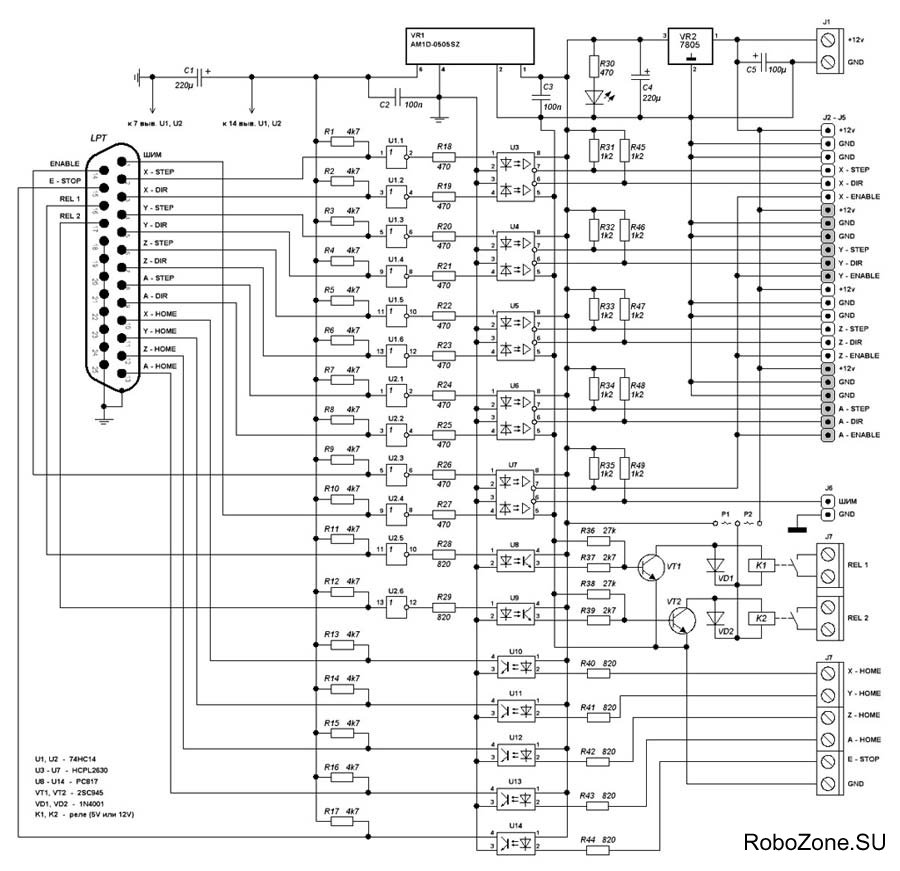

akulaUS
Сообщения: 30
Зарегистрирован: 10 янв 2013, 19:01
Репутация: 31
Re: оптопары на контроллере и на драйвере???
Сообщение akulaUS »
схемы на конкретно эту плату нет (зеленую) . есть другая схема на другую плату, но суть дела не меняет
1237371706_sch.jpg (3284 просмотра) <a class='original' href='./download/file.php?id=109874&sid=210a2bb484ee1d70e0038003b62f59c2&mode=view' target=_blank>Загрузить оригинал (140.58 КБ)</a>

Сообщения: 11731
akulaUS писал(а):схемы на конкретно эту плату нет (зеленую) . есть другая схема на другую плату, но суть дела не меняет
Это совсем другая плата - хорошая плата на HCPL2630, у них рабочие частоты на 3 порядка выше.

Сообщения: 2477
Мешать может и не будет особо и в плате LPT и в драйвере. Но я так думаю максимальная частота будет уменьшаться и если для одного PC817 в теории можно достичь 28кГц, то для 2 каскадов таких оптопар я так полагаю будет максимальная частота уже 14кГц. На самом деле частота будет немногим выше - нужно будет считать по диаграммам включения/выключения (может оказаться что первая оптопара отработала еще только наполовину, а вторая уже начнет отрабатывать).
Вообще если уж в драйвере заявляются 6N137, то и в плате коммутации должны на этих каналах стоять не хуже, никак не РС817.
