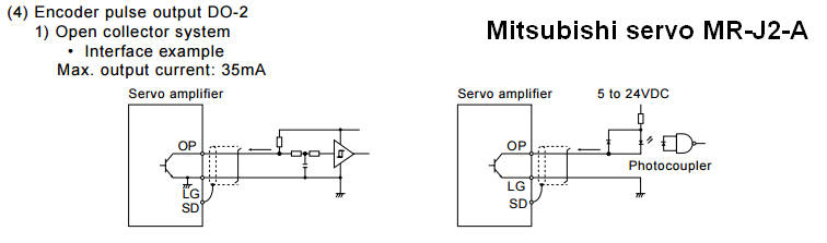

Друзья, как правило какое напряжение на выходе Z-метки энкодера сервоусилка (открытый коллектор)? Хочу этот сигнал завести параллельно выходу оптического концевика. Будет ли это правильно? Увидит ли линукс 1/2500 об. энкодера?
Хомиться думаю по этой схеме:

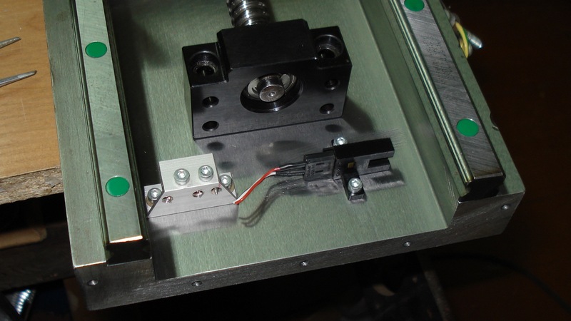

Концевики поставил вот так:
DSC09425.JPG (1884 просмотра) <a class='original' href='./download/file.php?id=107503&mode=view' target=_blank>Загрузить оригинал (101.16 КБ)</a>
Nikomas
Сообщения: 721
Репутация: 64
Откуда: Беларусь
Re: Какое напряжение выхода Z-метки экодера (откр. коллектор
Сообщение Nikomas »
Кстати, оптика Omron SX-672 уверенно реагирует и тухнет на проволочку 0,6мм, и это при том что заявленная щель 0,8мм. Это я к тому что довольно точно хомиться можно и по одной оптике, но по Z-метке энкодера как-то надежнее.

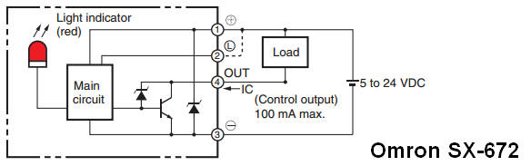

Сообщения: 3653
"Открытый коллектор" обычно имеет напряжение, равное нулю, на то он так и называется. Он умеет только закоротить выход на землю. Для работы сигнальную линию либо подтягивают резистором к питанию, тогда напряжение будет равно напряжению подтяжки, либо включают нагрузку между питанием и выходом ОК, тогда нагрузка управляется "отрывом" земли.
Если оптика имеет выход с ОК и серва тоже, то объединять вместе (схема "Монтажное И") можно, лучше схемку нарисуй, так понятнее будет. Ну и с полярностями сигналов (НЗ, НО) разобраться...

N1X писал(а):лучше схемку нарисуй
Вот из документов оптики и сервы:
2017-03-29_205917.jpg (1860 просмотров) <a class='original' href='./download/file.php?id=107508&mode=view' target=_blank>Загрузить оригинал (16.01 КБ)</a>
2017-03-29_210343.jpg (1860 просмотров) <a class='original' href='./download/file.php?id=107509&mode=view' target=_blank>Загрузить оригинал (63.06 КБ)</a>

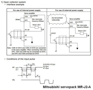

Ошибся с картинкой:
2017-03-29_210914.jpg (1858 просмотров) <a class='original' href='./download/file.php?id=107510&mode=view' target=_blank>Загрузить оригинал (23.81 КБ)</a>

Сергей Саныч писал(а):Это если опрашивать с частотой сервопотока 1000 Гц.
А по ЛПТ можно быстрее опрашивать?
Сообщения: 9116
Nikomas писал(а):А по ЛПТ можно быстрее опрашивать?
Можно.

Правильно ли я понимаю алгоритм работы:
  • ответственный на Home оси делаем, например, 10 pin LPT
  • берем вашу схему:
  • на VCC - 24В
  • на HOME SW выход OUT концевика
  • на INDEX подключаем OP pin с усилка
И вся эта история работает таким образом:
  • едем в точку Home;
  • на большой скорости ось едет в отрицательны координаты пока не найдет оптику;
  • после сработки оптики ось плавно тормозит и едет обратно снова до сработки оптики;
  • а после оптики ось ищет индекс метку и по метке останавливается.
Но если оптику и индекс повесить на один контакт ЛПТ порта, то как ось узнает где оптика, а где индекс?
Я так понимаю что расстояние между индекс метками за один оборот (у меня ШВП 5мм и редуктор 1:3 = 1,66мм) должно быть больше чем между оптикой+индекс. Получается прога должна еще расстояния между метками считать?
Одни вопросы... :thinking:
Nikomas
Сообщения: 721
Репутация: 64
Откуда: Беларусь
Сообщение Nikomas »
Ааа, понял как работает ваша схема.
  • А выходе вашей платы лог. 0 т.к. нет сигнала ни от оптики, ни от метки;
  • Станок :rail: и ищет оптику. Получаем на одном выходе лог. 1, но т.к. на индексе лог. 0, то и общее - лог. 0
  • А вот теперь нам надо затормозить чтоб не поймать индекс метку по инерции, а это, напомню, 1,66мм - плавное торможение нереально...
Вот для таких историй и надо задействовать -Z или +Z выходы, а не открытый коллектор с усилка?
Сообщения: 9116
VCC - напряжение питания микросхемы, 5 вольт.
Но вообще, не думаю, что уточнение по индексу для конкретно вашего случая сильно повысит точность.
Во первых, этот оптодатчик сам по себе имеет весьма приличную точность. Даже в варианте китайской подделки
А во вторых - датчик непосредственно связан со столом станка, а энкодер сервы через довольно длинную механическую цепочку (редуктор и ШВП). Которая может внести свои погрешности.
В случае у nik1 уточнение и аппаратная схема имели смысл - там стояли индуктивные датчики, а энкодер имел, если не ошибаюсь, где-то 130 тысяч импульсов на оборот, так что программно словить индекс было практически нереально.
