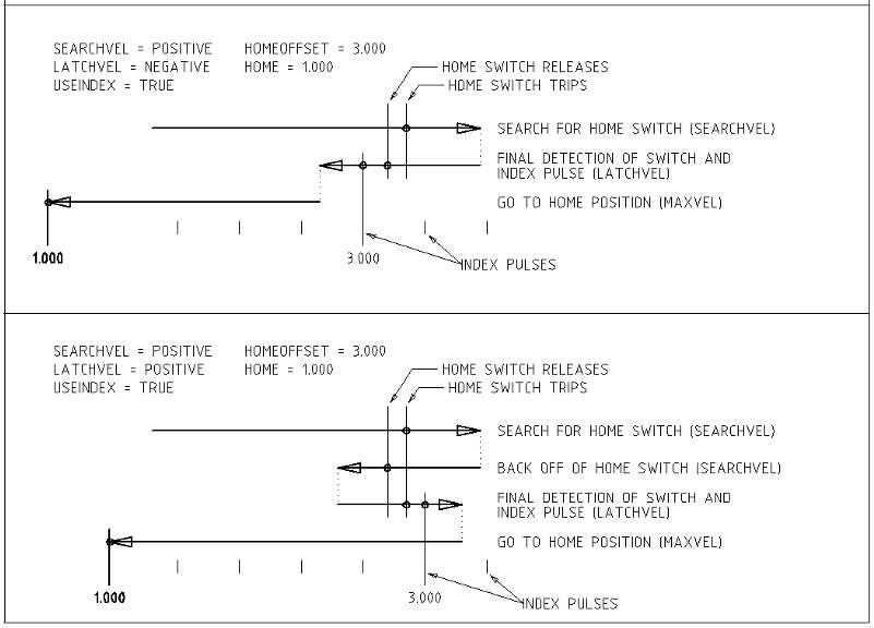

Друзья, как правило какое напряжение на выходе Z-метки энкодера сервоусилка (открытый коллектор)? Хочу этот сигнал завести параллельно выходу оптического концевика. Будет ли это правильно? Увидит ли линукс 1/2500 об. энкодера?
Хомиться думаю по этой схеме:

Re: Какое напряжение выхода Z-метки экодера (откр. коллектор
"Открытый коллектор" обычно имеет напряжение, равное нулю, на то он так и называется. Он умеет только закоротить выход на землю. Для работы сигнальную линию либо подтягивают резистором к питанию, тогда напряжение будет равно напряжению подтяжки, либо включают нагрузку между питанием и выходом ОК, тогда нагрузка управляется "отрывом" земли.
Если оптика имеет выход с ОК и серва тоже, то объединять вместе (схема "Монтажное И") можно, лучше схемку нарисуй, так понятнее будет. Ну и с полярностями сигналов (НЗ, НО) разобраться...
Nikomas писал(а): Увидит ли линукс 1/2500 об. энкодера?
Если вращать очень медленно (медленней одного оборота за 5 сек), то увидит. Это если опрашивать с частотой сервопотока 1000 Гц. Если с частотой base thread, то можно и побыстрее крутить. Еще можно спаять простенькую схемку, вроде такой

Правильно ли я понимаю алгоритм работы:
  • ответственный на Home оси делаем, например, 10 pin LPT
  • берем вашу схему:
  • на VCC - 24В
  • на HOME SW выход OUT концевика
  • на INDEX подключаем OP pin с усилка
И вся эта история работает таким образом:
  • едем в точку Home;
  • на большой скорости ось едет в отрицательны координаты пока не найдет оптику;
  • после сработки оптики ось плавно тормозит и едет обратно снова до сработки оптики;
  • а после оптики ось ищет индекс метку и по метке останавливается.
Но если оптику и индекс повесить на один контакт ЛПТ порта, то как ось узнает где оптика, а где индекс?
Я так понимаю что расстояние между индекс метками за один оборот (у меня ШВП 5мм и редуктор 1:3 = 1,66мм) должно быть больше чем между оптикой+индекс. Получается прога должна еще расстояния между метками считать?
Одни вопросы... :thinking:
Nikomas
Сообщения: 681
Репутация: 64
Откуда: Беларусь
Сообщение Nikomas »
Ааа, понял как работает ваша схема.
  • А выходе вашей платы лог. 0 т.к. нет сигнала ни от оптики, ни от метки;
  • Станок :rail: и ищет оптику. Получаем на одном выходе лог. 1, но т.к. на индексе лог. 0, то и общее - лог. 0
  • А вот теперь нам надо затормозить чтоб не поймать индекс метку по инерции, а это, напомню, 1,66мм - плавное торможение нереально...
Вот для таких историй и надо задействовать -Z или +Z выходы, а не открытый коллектор с усилка?
