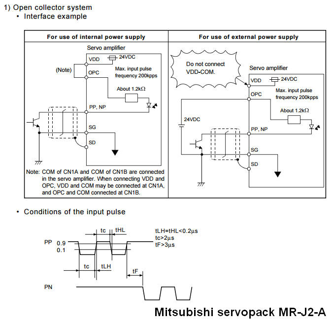

Друзья, как правило какое напряжение на выходе Z-метки энкодера сервоусилка (открытый коллектор)? Хочу этот сигнал завести параллельно выходу оптического концевика. Будет ли это правильно? Увидит ли линукс 1/2500 об. энкодера?

Re: Какое напряжение выхода Z-метки экодера (откр. коллектор
"Открытый коллектор" обычно имеет напряжение, равное нулю, на то он так и называется. Он умеет только закоротить выход на землю. Для работы сигнальную линию либо подтягивают резистором к питанию, тогда напряжение будет равно напряжению подтяжки, либо включают нагрузку между питанием и выходом ОК, тогда нагрузка управляется "отрывом" земли.
Если оптика имеет выход с ОК и серва тоже, то объединять вместе (схема "Монтажное И") можно, лучше схемку нарисуй, так понятнее будет. Ну и с полярностями сигналов (НЗ, НО) разобраться...

N1X писал(а):лучше схемку нарисуй
Вот из документов оптики и сервы:
2017-03-29_205917.jpg (1992 просмотра) <a class='original' href='./download/file.php?id=107508&mode=view' target=_blank>Загрузить оригинал (16.01 КБ)</a>
2017-03-29_210343.jpg (1992 просмотра) <a class='original' href='./download/file.php?id=107509&mode=view' target=_blank>Загрузить оригинал (63.06 КБ)</a>
VCC - напряжение питания микросхемы, 5 вольт.
Но вообще, не думаю, что уточнение по индексу для конкретно вашего случая сильно повысит точность.
Nikomas писал(а):Стесняюсь спросить, а как же ловит индекс сервопак? Ведь он ловит и на скорости до 5000об/мин...
Поймать на аппаратном уровне импульс длительностью около 100 наносекунд (1/(130000 * 5000/60)) никаких проблем не представляет. Это даже та простенькая схема сумеет, не то что сервопак :)
