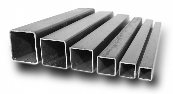

Re: Совет знатаков.
Predator писал(а):Миша, это что за сталь такая "квадратная"?
Иван 23К. писал(а):Я вот думаю сталь или алюминий, и опять же сталь какой марки?
truba_profilnaya.jpg (2590 просмотров) <a class='original' href='./download/file.php?id=107256&mode=view' target=_blank>Загрузить оригинал (89.68 КБ)</a>
[/url]
сталь марки ст1-3сп, ГОСТ 8639-82 :hehehe:
