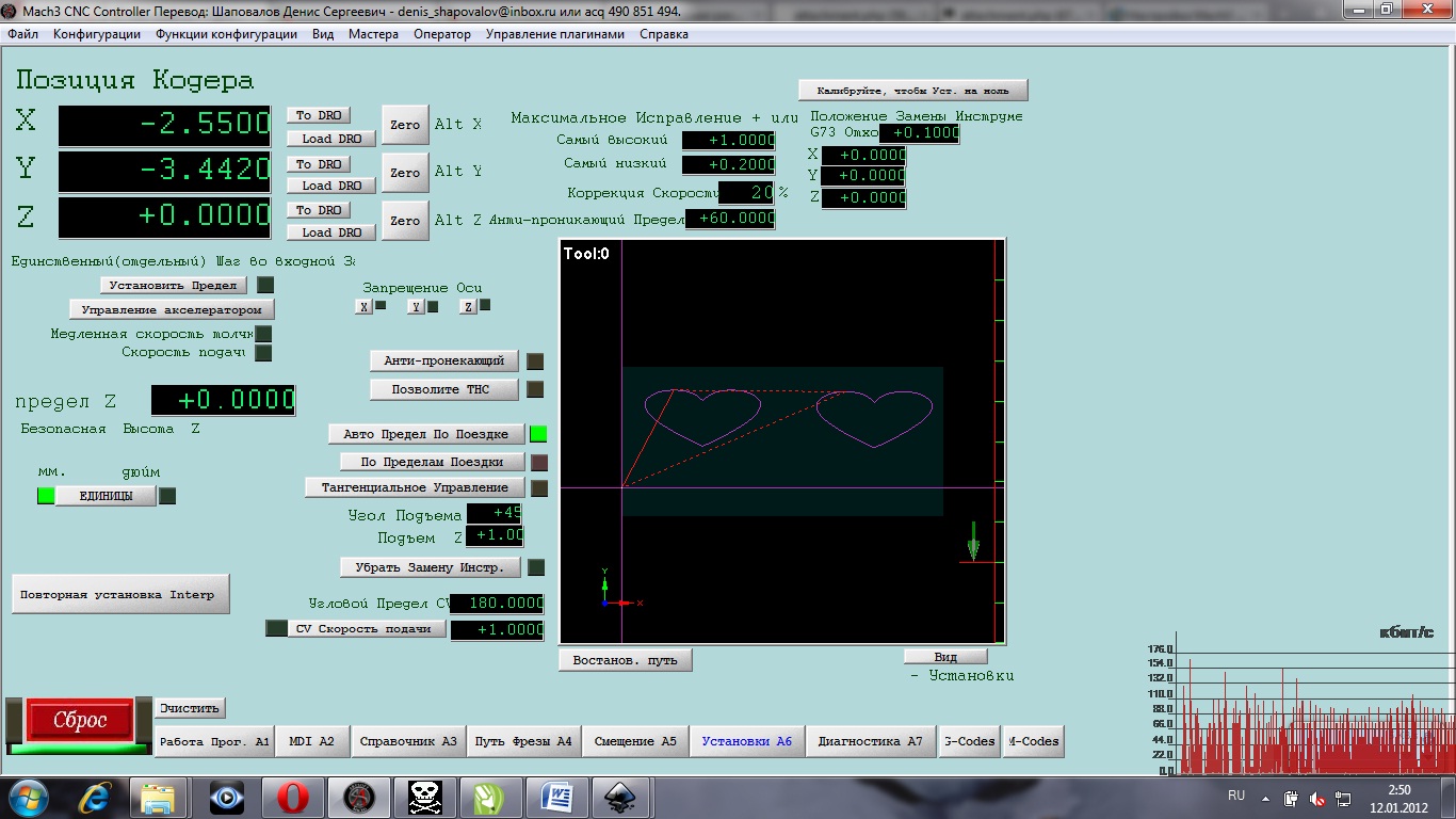

При обработке кода в mach3 координаты на станке не соответствуют координатам в g коде, станок вырезает узор примерно в 2 раза больше. Может кто подскажет что делать? как синхронизировать координаты станка и mach3 (g код нормальный спасибо помощи Nickа)

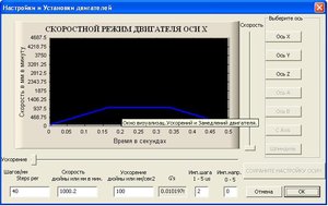

Ручками считать пердачу и настривать шаги в настройках двигов.simbadus писал(а):Может есть какой нибудь другой ручной способ, или я не прав?
Покаж скринтош программы

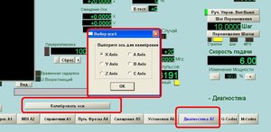

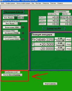

Добавил я тебе волшебную кнопочку: Значит делаешь так:
1. Берешь свой файл Болванка.set куды нибудь копируешь от греха
2. Далее заменяешь моим
3. Жмакаешь кнопку как на картинке
4. Мач спросит каку ось калибруем. Выбраешь к примеру Х. Он спросит скока проехать вбивешь 100 или -100 смотря куды нужнотоб ехал. Мач спросит скока проехала ось. Потому нужно иметь штангельциркуль. Я крепил цифровой штангельциркуль на станок струбциной, сбрасывал в ноль, проезжала ось и вбивал что показывал штангельциркуль.

прикольно, вроде работает, просто станка пока рядом нет, а так правдо по координате калибруеться. СПАСИБО. Часов через 7, 8 попробую и отпишусь. А как ты сделал такую болванку

для редактирования морды Мача нужна прога Mach3Screen.exe
Добавил кнопку
Вписал макрос на VB
Добавил кнопку
Вписал макрос на VB

Первое что делается настройка двигателей в настройках. Считается сколько импульсов на мм. Если считпть лень запускается калибровка.
