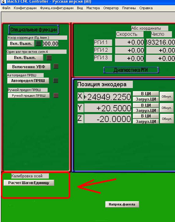

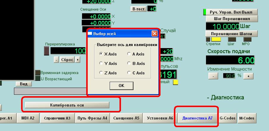

кож так над Мачем поиздевался
Добавил я тебе волшебную кнопочку: Значит делаешь так:
1. Берешь свой файл Болванка.set куды нибудь копируешь от греха
2. Далее заменяешь моим
3. Жмакаешь кнопку как на картинке
4. Мач спросит каку ось калибруем. Выбраешь к примеру Х. Он спросит скока проехать вбивешь 100 или -100 смотря куды нужнотоб ехал. Мач спросит скока проехала ось. Потому нужно иметь штангельциркуль. Я крепил цифровой штангельциркуль на станок струбциной, сбрасывал в ноль, проезжала ось и вбивал что показывал штангельциркуль.

прикольно, вроде работает, просто станка пока рядом нет, а так правдо по координате калибруеться. СПАСИБО. Часов через 7, 8 попробую и отпишусь. А как ты сделал такую болванку

для редактирования морды Мача нужна прога Mach3Screen.exe
Добавил кнопку
Вписал макрос на VB
Добавил кнопку
Вписал макрос на VB

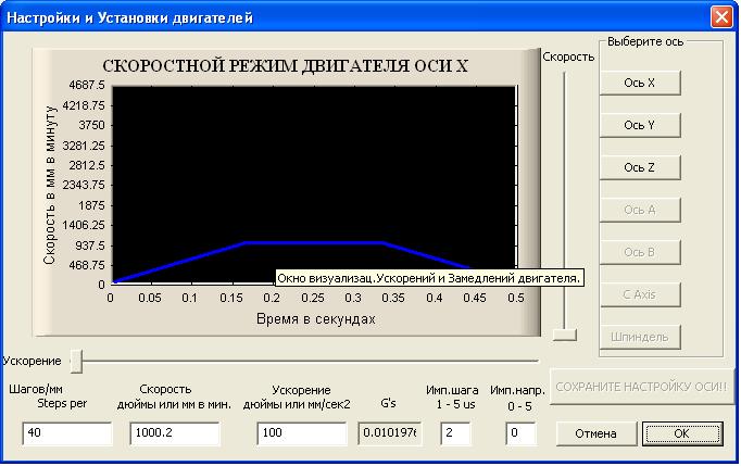

В болванке вернее файле set добавлена кнопка ничего меняться не должно. А вотпосле калибровки осей меняется значение кол-во импульсов на мм
Первое что делается настройка двигателей в настройках. Считается сколько импульсов на мм. Если считпть лень запускается калибровка.
Вот это ваще настраивал?
