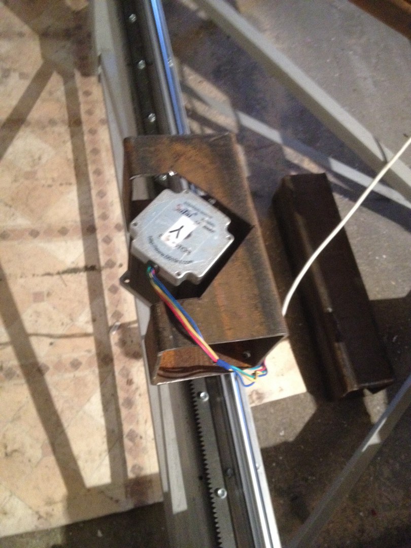

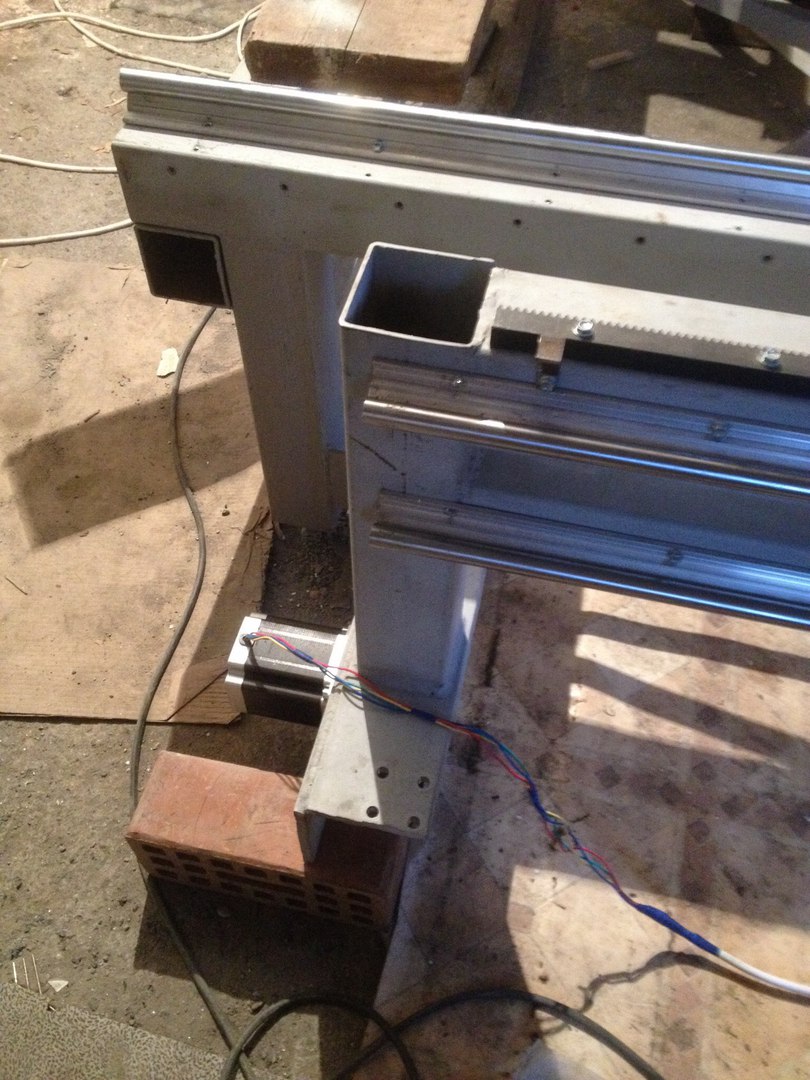

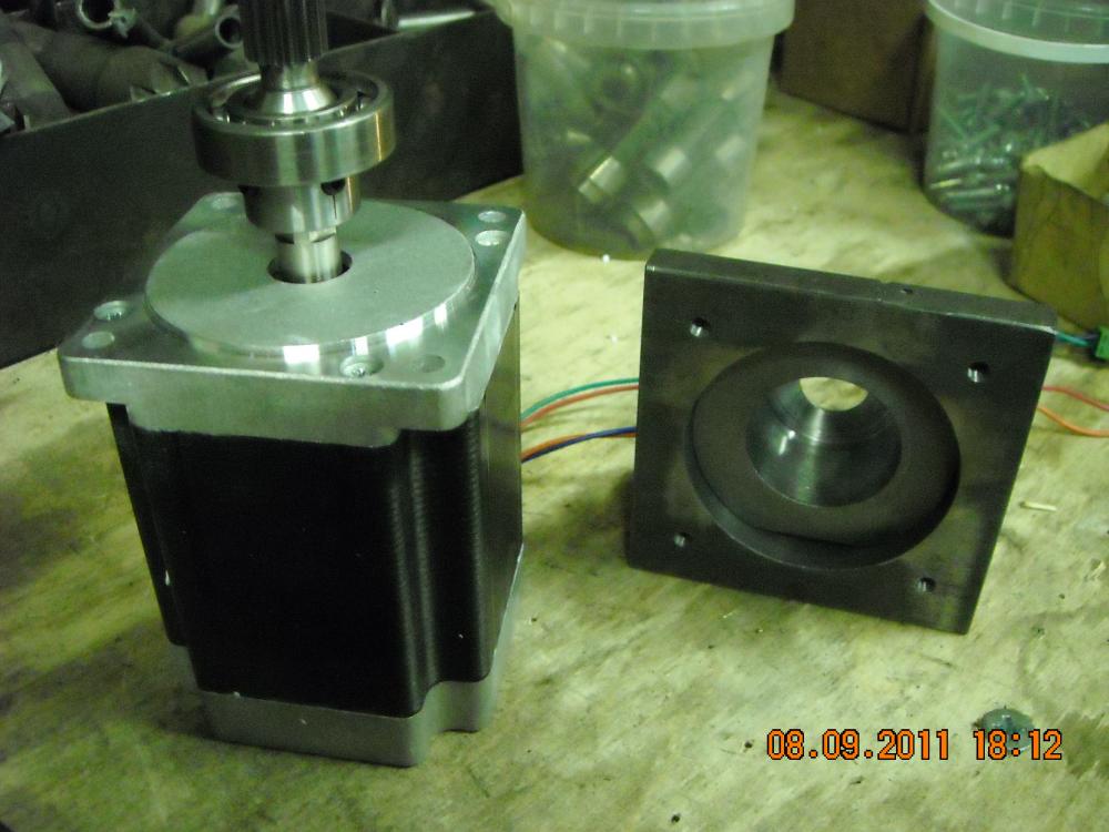

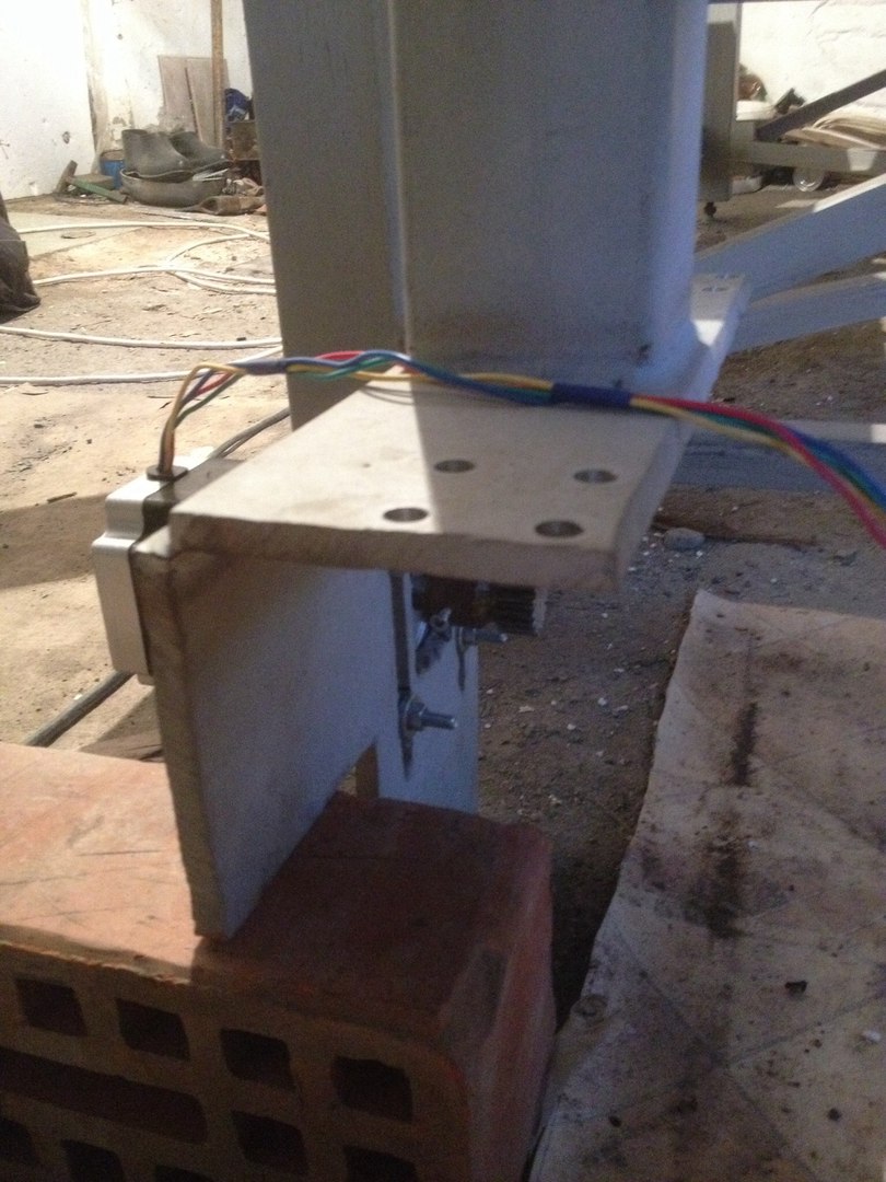

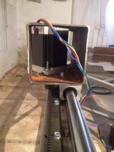

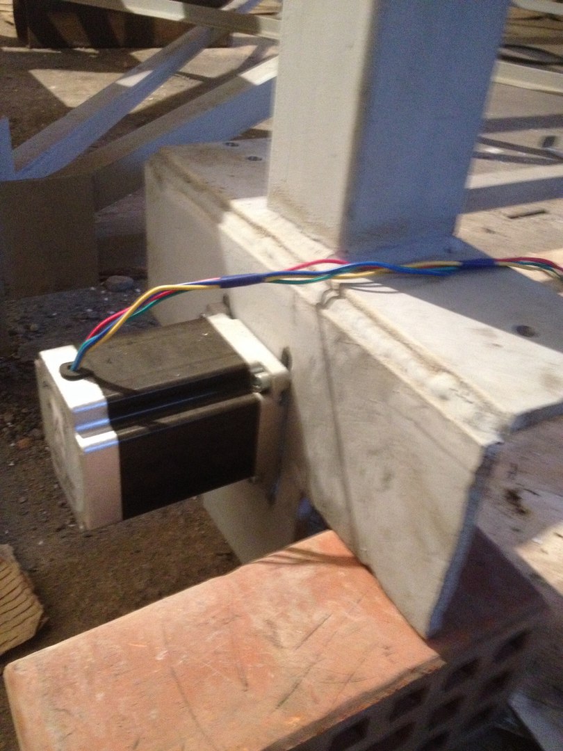

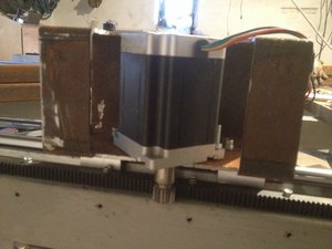

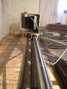

при первом тесте оси Y: во время прохода портала происходит СТУК - явно между рейкой и шестеренкой, такое чувство что зуб на зуб попадает, но не представляю как это возможно вообще! уже руки опускаются, не знаю что делать... уже переделываю портал и меняю положение направляющих и реек зубчатых. поставил их рядом, до этого думал может искривление где то есть, теперь поставил их рядом, что даже если направляющие где то и кривые то рейка зубчатая все равно выровнена по направляющей, а проблема только хуже стала. очень медленно или быстро ведешь портал все равно остановка и стук. менял уже и угол - одна и та же хрень!!!! голова ломается уже.
помогите что делать?
на первых трех фото первый вариант портала,
а на остальных уже мудрю новый и пытаюсь как то исправить непонятную проблему.
рейка мод 1.5, шестеренка 14 зубов

Filyushin писал(а):ПОМОГИТЕ ПОЖАЛУЙСТА!!!!
Шаг совпадает полностью? Есть возможность "прокатить" шестеренку по рейке вне конструкции? Стук есть? Если взять шестерню с другой оси и "прокатить" по проблемной рейке, стук остается?

Чёт не видно подпружинивания. Жесткий крепеж не пойдёт, зазоры всё равно будут. Еще не забываем, что это шаговики, вал не плавно вращается, а дёргается мелкими шагами, что отдаёт в металл. Микрошаг уменьшить надо. Можно еще сам шаговик прикручивать на тонких резиновых прокладках, шум уйдёт.

Rom327 писал(а):Шаг совпадает полностью? Есть возможность "прокатить" шестеренку по рейке вне конструкции? Стук есть? Если взять шестерню с другой оси и "прокатить" по проблемной рейке, стук остается?
вот как проверить или настроить: совпадает ли полностью шаг или нет?
прокатывал шестеренку и стука не было, вроде бы зубцы четко подходят.
при маленькой скорости катал "стойку" вроде стука нет, чуть увеличить и сразу "косяк", следовательно в работе когда станок чуть ускорится то сразу произойдет искривление портала, хочу добиться чтобы он стабильно функционировал на всех доступных для него скоростях

MX_Master писал(а):Чёт не видно подпружинивания. Жесткий крепеж не пойдёт, зазоры всё равно будут. Еще не забываем, что это шаговики, вал не плавно вращается, а дёргается мелкими шагами, что отдаёт в металл. Микрошаг уменьшить надо. Можно еще сам шаговик прикручивать на тонких резиновых прокладках, шум уйдёт.
подпружинивания нет к сожалению, как его соорудить ? если есть у Вас какой нить чертеж, был бы благодарен, может это бы исправило мою проблему...?!
Из чего сделать резиновые прокладки? возможно если толщиной в 5 мм дало какой нить бы ход для ШД и он подстраивался под рейку и всегда попадал ровно на зуб...

Без установки двигатель крутит без стука? Может вполне быть проблема в сигнале, двигатель может сам стучать - аж подпрыгивать.

Filyushin писал(а):при маленькой скорости катал "стойку" вроде стука нет, чуть увеличить и сразу "косяк"
Так это похоже на пропуск шагов! Надо поиграться с ускорением, микрошагом и током. Какой программой станок управляется?

Шестерня на валу шаговика :lol: угробишь подшипники. Шестерня должна плавать по рейке для этого и делают подпружинивание заодно и люфт выбирается. А микрошаг даст плавность хода, полный шаг там грохот будет как будто танк едет. Когда ставишь на портал 2 движка на одну ось, шестерню лучше ставить с нечетным количеством зубов.
типа так (4869 просмотров) <a class='original' href='./download/file.php?id=105681&mode=view' target=_blank>Загрузить оригинал (66.11 КБ)</a>
типа так
А хочешь шестерню на шаговый делай так и  подпружинивание (4861 просмотр) <a class='original' href='./download/file.php?id=105682&mode=view' target=_blank>Загрузить оригинал (84.03 КБ)</a>

vala писал(а):Да всё нормально, нет там некакаких проблем. Так и должно быть когда толкаеш сам.
так у меня и в работе оси от питания та же ситуация была, поэтому я сейчас переделываю портал и сразу пробую двигать и проверять, так то легче сейчас попытаться разобраться
