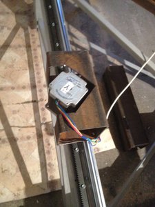

при первом тесте оси Y: во время прохода портала происходит СТУК - явно между рейкой и шестеренкой, такое чувство что зуб на зуб попадает, но не представляю как это возможно вообще! уже руки опускаются, не знаю что делать... уже переделываю портал и меняю положение направляющих и реек зубчатых. поставил их рядом, до этого думал может искривление где то есть, теперь поставил их рядом, что даже если направляющие где то и кривые то рейка зубчатая все равно выровнена по направляющей, а проблема только хуже стала. очень медленно или быстро ведешь портал все равно остановка и стук. менял уже и угол - одна и та же хрень!!!! голова ломается уже.
помогите что делать?
на первых трех фото первый вариант портала,
а на остальных уже мудрю новый и пытаюсь как то исправить непонятную проблему.
рейка мод 1.5, шестеренка 14 зубов

Шаг совпадает полностью? Есть возможность "прокатить" шестеренку по рейке вне конструкции? Стук есть? Если взять шестерню с другой оси и "прокатить" по проблемной рейке, стук остается?

Чёт не видно подпружинивания. Жесткий крепеж не пойдёт, зазоры всё равно будут. Еще не забываем, что это шаговики, вал не плавно вращается, а дёргается мелкими шагами, что отдаёт в металл. Микрошаг уменьшить надо. Можно еще сам шаговик прикручивать на тонких резиновых прокладках, шум уйдёт.

Rom327 писал(а):Шаг совпадает полностью? Есть возможность "прокатить" шестеренку по рейке вне конструкции? Стук есть? Если взять шестерню с другой оси и "прокатить" по проблемной рейке, стук остается?
вот как проверить или настроить: совпадает ли полностью шаг или нет?
прокатывал шестеренку и стука не было, вроде бы зубцы четко подходят.
при маленькой скорости катал "стойку" вроде стука нет, чуть увеличить и сразу "косяк", следовательно в работе когда станок чуть ускорится то сразу произойдет искривление портала, хочу добиться чтобы он стабильно функционировал на всех доступных для него скоростях

Без установки двигатель крутит без стука? Может вполне быть проблема в сигнале, двигатель может сам стучать - аж подпрыгивать.

да без установки нормально ходит.
сейчас портал снял, сооружаю же другой, но могу и продемонстрировать и без электроники то что меня беспокоит... скоро сделаю видео. сюда смогу залить?

Отсоедини... И замкни между собой все 4 провода мотора :)
Драйвера спалишь такими ускорениями, как на видео. Ведь правильно понимаю, что подключенные движки к драйверам гоняешь по рейке "силком"?

Да всё нормально, нет там некакаких проблем. Так и должно быть когда толкаеш сам.

Filyushin писал(а):при маленькой скорости катал "стойку" вроде стука нет, чуть увеличить и сразу "косяк"
Так это похоже на пропуск шагов! Надо поиграться с ускорением, микрошагом и током. Какой программой станок управляется?

Шестерня на валу шаговика :lol: угробишь подшипники. Шестерня должна плавать по рейке для этого и делают подпружинивание заодно и люфт выбирается. А микрошаг даст плавность хода, полный шаг там грохот будет как будто танк едет. Когда ставишь на портал 2 движка на одну ось, шестерню лучше ставить с нечетным количеством зубов.

В том то и дело что нет проблемы.
А что не можеш додуматся от чего шаговик сам на момент устанавливается в "режим удержания".

vala писал(а):Да всё нормально, нет там некакаких проблем. Так и должно быть когда толкаеш сам.
так у меня и в работе оси от питания та же ситуация была, поэтому я сейчас переделываю портал и сразу пробую двигать и проверять, так то легче сейчас попытаться разобраться
