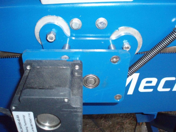

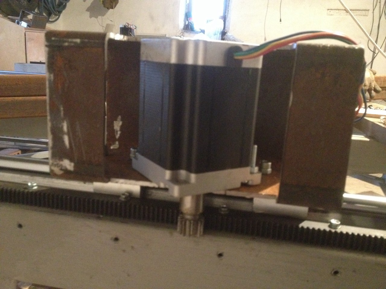

при первом тесте оси Y: во время прохода портала происходит СТУК - явно между рейкой и шестеренкой, такое чувство что зуб на зуб попадает, но не представляю как это возможно вообще! уже руки опускаются, не знаю что делать... уже переделываю портал и меняю положение направляющих и реек зубчатых. поставил их рядом, до этого думал может искривление где то есть, теперь поставил их рядом, что даже если направляющие где то и кривые то рейка зубчатая все равно выровнена по направляющей, а проблема только хуже стала. очень медленно или быстро ведешь портал все равно остановка и стук. менял уже и угол - одна и та же хрень!!!! голова ломается уже.
помогите что делать?
на первых трех фото первый вариант портала,
а на остальных уже мудрю новый и пытаюсь как то исправить непонятную проблему.
рейка мод 1.5, шестеренка 14 зубов

Шаг совпадает полностью? Есть возможность "прокатить" шестеренку по рейке вне конструкции? Стук есть? Если взять шестерню с другой оси и "прокатить" по проблемной рейке, стук остается?

Чёт не видно подпружинивания. Жесткий крепеж не пойдёт, зазоры всё равно будут. Еще не забываем, что это шаговики, вал не плавно вращается, а дёргается мелкими шагами, что отдаёт в металл. Микрошаг уменьшить надо. Можно еще сам шаговик прикручивать на тонких резиновых прокладках, шум уйдёт.

Шестерня на валу шаговика :lol: угробишь подшипники. Шестерня должна плавать по рейке для этого и делают подпружинивание заодно и люфт выбирается. А микрошаг даст плавность хода, полный шаг там грохот будет как будто танк едет. Когда ставишь на портал 2 движка на одну ось, шестерню лучше ставить с нечетным количеством зубов.

А хочешь шестерню на шаговый делай так и  подпружинивание (5392 просмотра) <a class='original' href='./download/file.php?id=105682&mode=view' target=_blank>Загрузить оригинал (84.03 КБ)</a>
