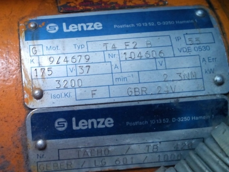

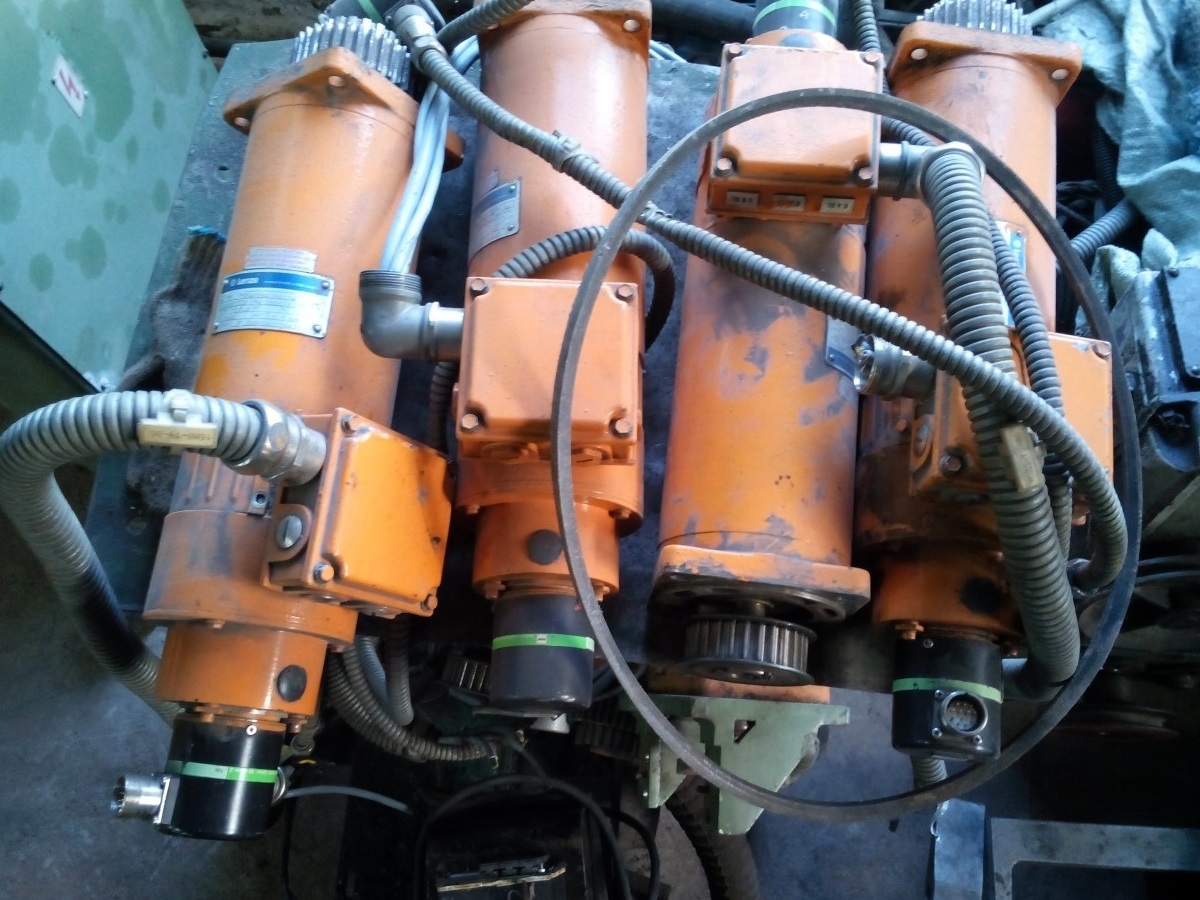

Добрый день!
Периодически захожу на местную металлоприемку, в этот раз выбросили серводвигатели.
Как я понимаю, это серводвигатели постоянного тока с энкодерами. Подскажите как можно проверить их работоспособность на месте.

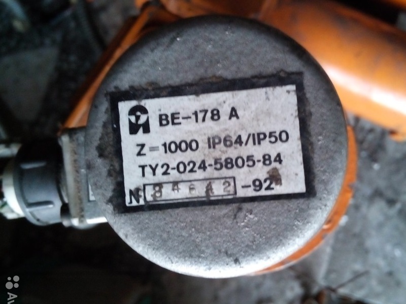

Табличку поближе не сфотографировали? на двигателе и на энкодере.

ScrewDriver писал(а):Табличку поближе не сфотографировали?
2974463367.jpg (5009 просмотров) <a class='original' href='./download/file.php?id=103676&mode=view' target=_blank>Загрузить оригинал (131.85 КБ)</a>
2974463374.jpg (5009 просмотров) <a class='original' href='./download/file.php?id=103677&mode=view' target=_blank>Загрузить оригинал (120.3 КБ)</a>

по энкодеру тут тема была http://www.cnc-club.ru/forum/viewtopic. ... 15&p=34939
Да и в интернете полно данных - надо подавать питание, крутить и смотреть что на выходе.
на счет двигателя ничего путнего найти не могу.
Провода силовых от двигателя сколько отходило? три или четыре? все одинаковые?
Мне кажется это скорее асинхронник с тахогенератором.
Мой Ютуб канал.
Re: Как проверить непонятные серводвигателя в полевых услови
БП на 24 вольта. Найти концы тормозной муфты (на шильде указано 24 вольта, проверить отжимается ли), если отжался - подать на якорь питку, должен медленно крутиться.Как то так...
Ну и не сожги тахогенератор, там на клемнике и он будет, если разъема своего нет.
ВЕшку проверять смысла нет - даже если мертвая проблема не большая - это старое барахло, к тому же данный экземпляр еще и на 15 вольт...
Вообще в движке как по мне: якорь два конца, тормоз два конца, тахо два конца +экран, возможно термодатчик два конца. Возбуд скорее всего на постоянных магнитах, т.к. про неготна шильде ничего... В общем если не в зуб ногой, ищи того кто сможет проверить. Например он может быть размагничен в какаху.

N1X писал(а): он может быть размагничен в какаху.
Если магниты размагничены частично, есть какие-то методики проверки, насколько упали характеристики двигателя? Или если магниты двигателя размагничиваются- то то полностью?
Метода простая - измерение тока холостого хода. Размагниченный жрет как не в себя и при этом если и крутится, то момент падает, и при этом опять же жрет ток... Обычно такое бывает после выноса тиристоров и попадания на движок переменки либо сильного импульса тока...

[quote="N1X"][/quote]
А указанные на табличке 37 Ампер это и есть ток холостого хода? Я даже не знаю что тогда будет "жрет как не в себя" и от чего можно запитать такой двигатель для проверки.
Нет это ток при номинальном моменте

N1X писал(а):Нет это ток при номинальном моменте
А объяните пожалуйста, почему судя по табличке такая большая разница между потребляемой электрической мощностью P= U*I = 175*37 = 6.5 кВт и механической мощностью P = 2*pi*n*M = 2*3.14*(3200/60)*2.3 = 0.8 кВт ?
Последний раз редактировалось NikOtiN 18 фев 2017, 16:31, всего редактировалось 1 раз.
Блин, вот ща потупил, и не понимаю, двмжочек не большой... Может пиковый ток... Да и 175 вольт многовато... Без документации не понятно...

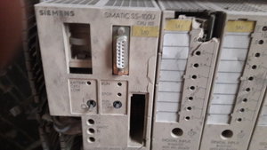

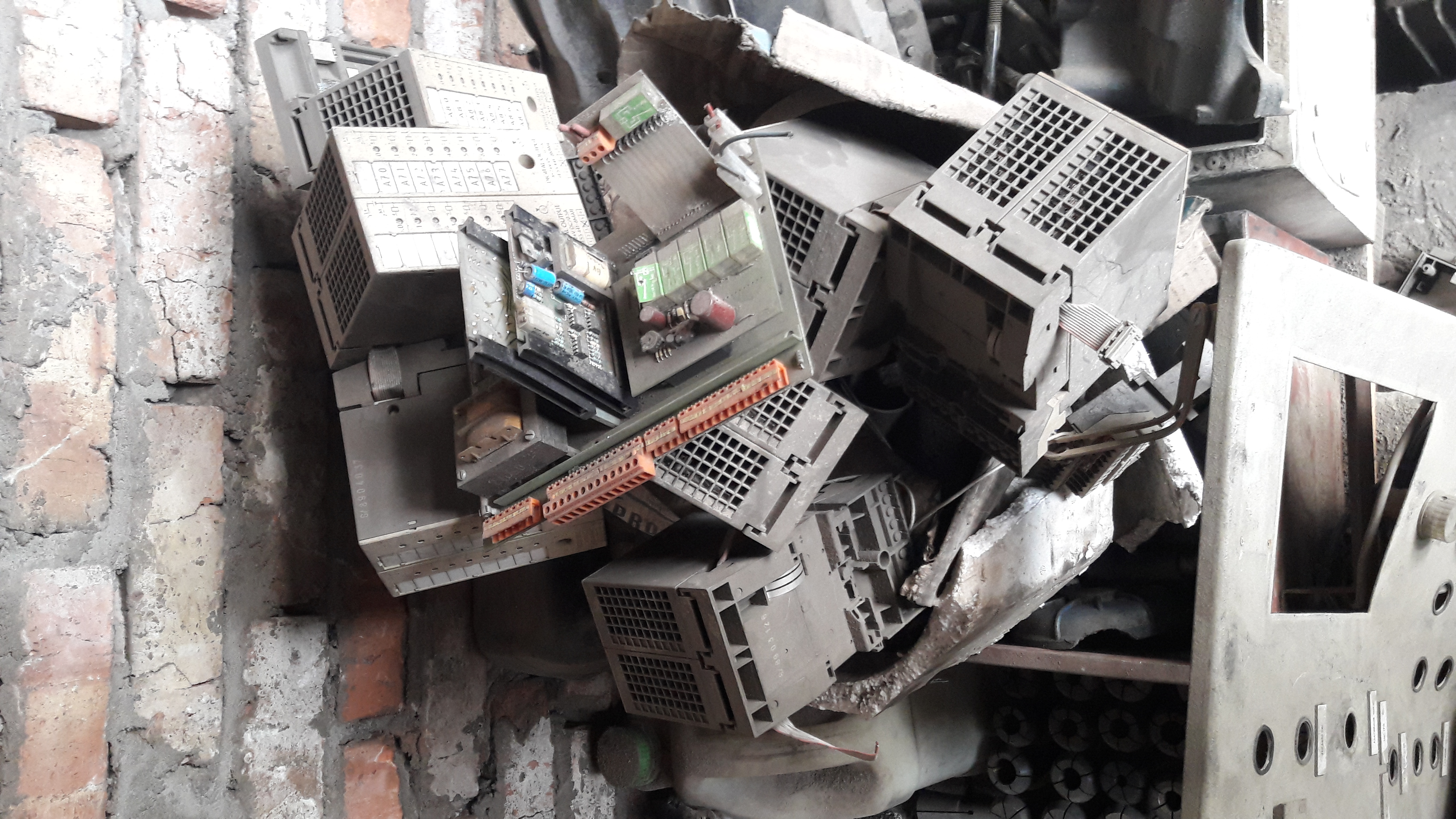

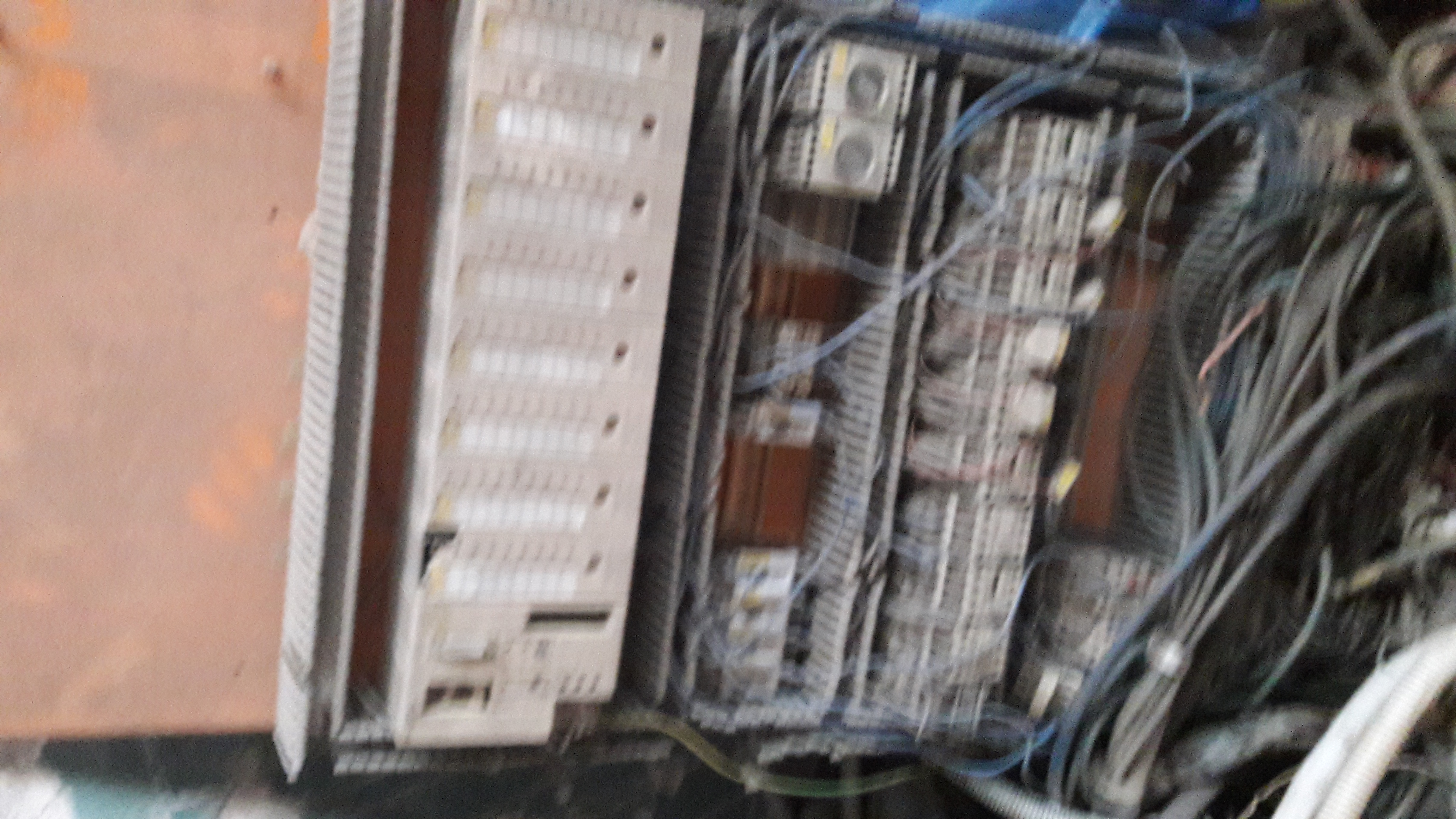

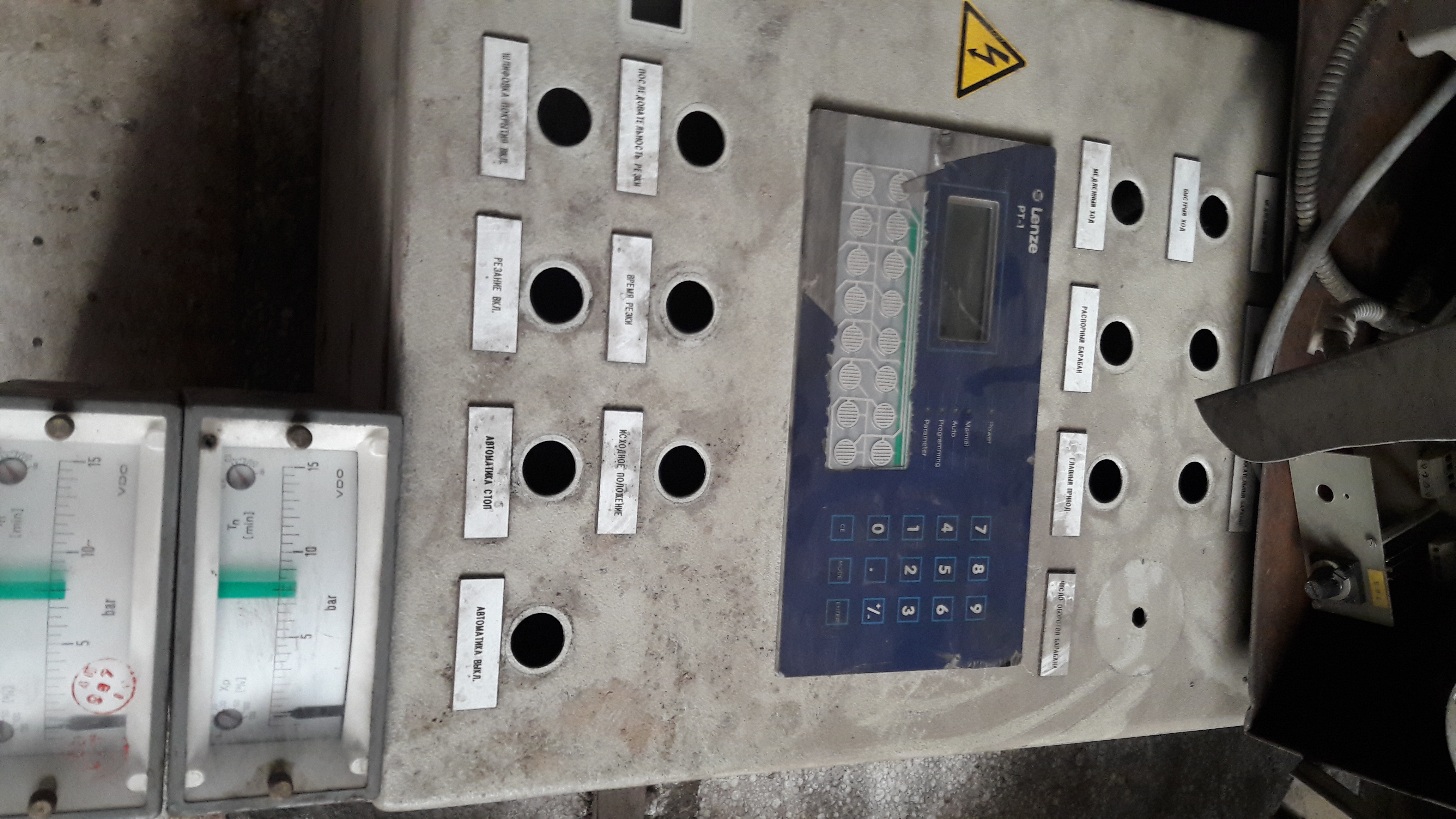

Мне сказали что вроде как все разбомбили с этого оборудования
20170218_133248.jpg (4956 просмотров) <a class='original' href='./download/file.php?id=103694&mode=view' target=_blank>Загрузить оригинал (2.96 МБ)</a>
20170218_133202.jpg (4956 просмотров) <a class='original' href='./download/file.php?id=103695&mode=view' target=_blank>Загрузить оригинал (3.07 МБ)</a>
20170218_133211.jpg (4956 просмотров) <a class='original' href='./download/file.php?id=103696&mode=view' target=_blank>Загрузить оригинал (2.87 МБ)</a>
20170218_133227.jpg (4956 просмотров) <a class='original' href='./download/file.php?id=103697&mode=view' target=_blank>Загрузить оригинал (3.45 МБ)</a>

а нельзя так вот взять и перемножить ном. напряжение на ном. ток.
Nelzya-prosto-tak-vzyat-i_orig_(1).jpg (4952 просмотра) <a class='original' href='./download/file.php?id=103693&mode=view' target=_blank>Загрузить оригинал (48.08 КБ)</a>
да и я подозреваю что 37А не ном. ток.. шгибко уж он великоват для движка такой мощности..
Re: Как проверить непонятные серводвигатели в полевых услови
Duhas писал(а):а нельзя так вот взять и перемножить ном. напряжение на ном. ток.
Можно, и нужно, если нельзя - то один из параметров не номинальный :) Понятно что можно долго обсуждать косинусы фи и синусы фу, но обычно таки перемножением номинального тока на номинальное напряжение с дальнейшим умножением на кпд с шильдика попадает неплохо в мощность указанную на этом же шильдике...

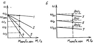

а речь и не о проблемах, я не на 100% уверен в том что я прав, но по памяти - так и будет.. собственно механическая характеристика в гугл:
нас интересует естественная характеристика, под номером 1, остальные - добавлением сопротивления в цепь якоря получаются, угол наклона тут отфонарный для сравнения естественной с остальными.. но смысл я думаю понятен.
