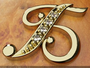

На самом деле реальная фота затерялась, но этот рендер четко отображает реальность. И так весь алфавит. Буковка по высоте 21.5мм (если что)

yyy.jpg (4236 просмотров) <a class='original' href='./download/file.php?id=3383&mode=view' target=_blank>Загрузить оригинал (329.62 КБ)</a>

Ааааа как это делается? В смысле не модель, а обработка?

В этом случае построчная обработка где то 0.02мм на строку(не помню точно). делал на переделаном мелком проксоне на базе L297+L298(первый. тот, который на дебиане забацан). Сделано в Носороге, Г-код в Солидкаме. Обработка пирамидой в воске

Кстати недавно по фоткам заказали это чудо... сделал как надо но пришось менять инструменты ;)
PS
кстати, все под emc :) и тогда и сейчас
