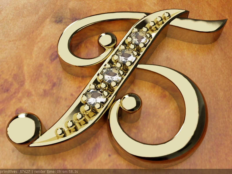

На самом деле реальная фота затерялась, но этот рендер четко отображает реальность. И так весь алфавит. Буковка по высоте 21.5мм (если что)
Сообщения: 22776
Re: Алфавит
Фоты нет! Фоту давай! :)

Бль... Блин...

Ааааа как это делается? В смысле не модель, а обработка?

В этом случае построчная обработка где то 0.02мм на строку(не помню точно). делал на переделаном мелком проксоне на базе L297+L298(первый. тот, который на дебиане забацан). Сделано в Носороге, Г-код в Солидкаме. Обработка пирамидой в воске

Носорог - вещь! Сколько на нем часов провел...

Сколько часов? Если честно, то над прогой хз, много. а над всем алфавитом пол года где то (официально :) )

Кстати недавно по фоткам заказали это чудо... сделал как надо но пришось менять инструменты ;)
PS
кстати, все под emc :) и тогда и сейчас
