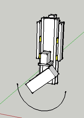

Я понял вы про что, немного не то. Накидал в Скече, что примерно хочу.

Стол планирую 1500х3000. Поэтому и сам механизм думаю стоит запланировать более надежный
Re: НУЖНА ПОДСКАЗКА...Реализация 4-той (поворотной) оси
Смотри в сторону ступив, например от ВАЗа. На ютубе, полно роликов, поворотной оси из ступив.
Смотри в сторону ступиц, например от ВАЗа. На ютубе, полно роликов, поворотной оси из ступиц.
Enot_1
Сообщения: 1326
Репутация: 242
Настоящее имя: Arkadiy
Откуда: Краснодар
Сообщение Enot_1 »
https://www.youtube.com/watch?v=FvCajx6EFIk
В принципе этого достаточно для общего представления.
Остальное зависит от комплектации.

спасибо, но с таким устройством привода поворотной оси высота портала выростает. Хотелось бы реализации не на "прямую"
Enot_1
Сообщения: 1326
Репутация: 242
Откуда: Краснодар
Сообщение Enot_1 »
Pavlik_Morozov писал(а): спасибо, но с таким устройством привода поворотной оси высота портала выростает. Хотелось бы реализации не на "прямую"
Добавится к высоте только диаметр редуктора. Но если это критично...
Тоже рассматривал кучу вариантов, ни один не показался столь простым в реализации и надёжным. Рассчитывал ременный редуктор - откинул, передаточное малое и как он себя проведёт в работе (особенно при поперечном движении) - большой вопрос.
Остановился на планетарном 1:10. Компактно, более надёжно.
Волновой не нашёл по подходящей цене.

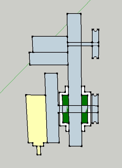

Если я правильно понял примерно так будет выглядеть
подшипники зеленые на схеме. (1867 просмотров) <a class='original' href='./download/file.php?id=101038&mode=view' target=_blank>Загрузить оригинал (45.36 КБ)</a>

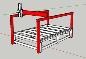

Еще маленькая просьба. Если есть у кого возможность помочь произвести расчет на прочность выделенных красным портала и опор. Из какой трубы делать станина 2000х3000. Балка портала по трем метрам. Планировал конечно трубу 100х100х5 использовать. Заранее спасибо
Скриншот 30-01-2017 002930.jpg (1775 просмотров) <a class='original' href='./download/file.php?id=101566&mode=view' target=_blank>Загрузить оригинал (127.93 КБ)</a>
Pavlik_Morozov писал(а):Если есть у кого возможность помочь произвести расчет на прочность выделенных красным портала и опор.
Здесь и без расчетов понятно жесткости конструкции нет.
Pavlik_Morozov писал(а): Планировал конечно трубу 100х100х5 использовать.
Будет вибрировать как балайка ;) 100х100х10 маловато будет ;)
