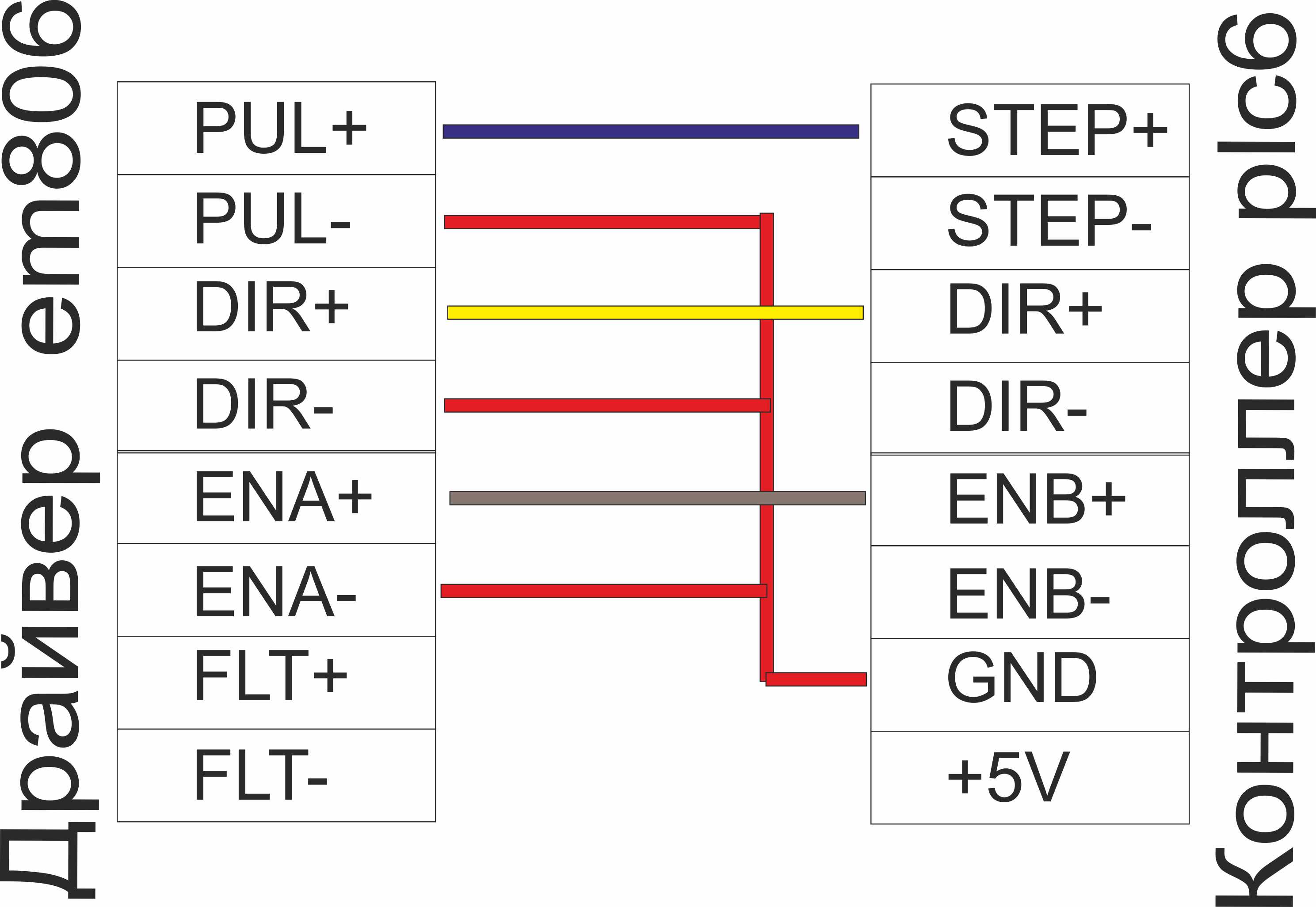

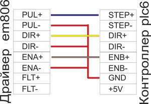

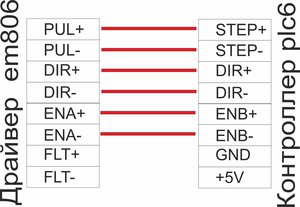

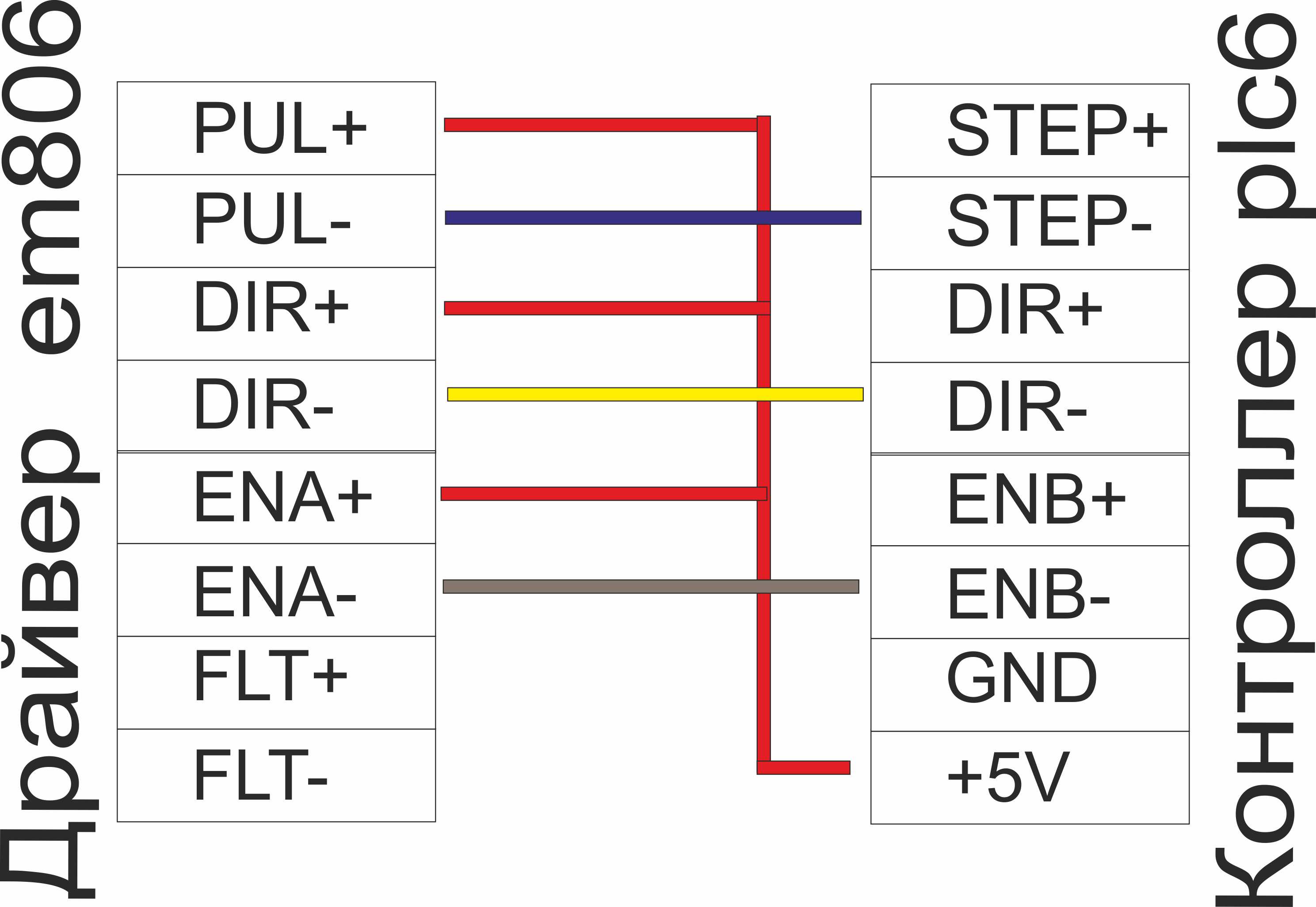

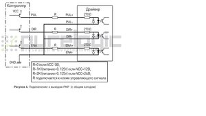

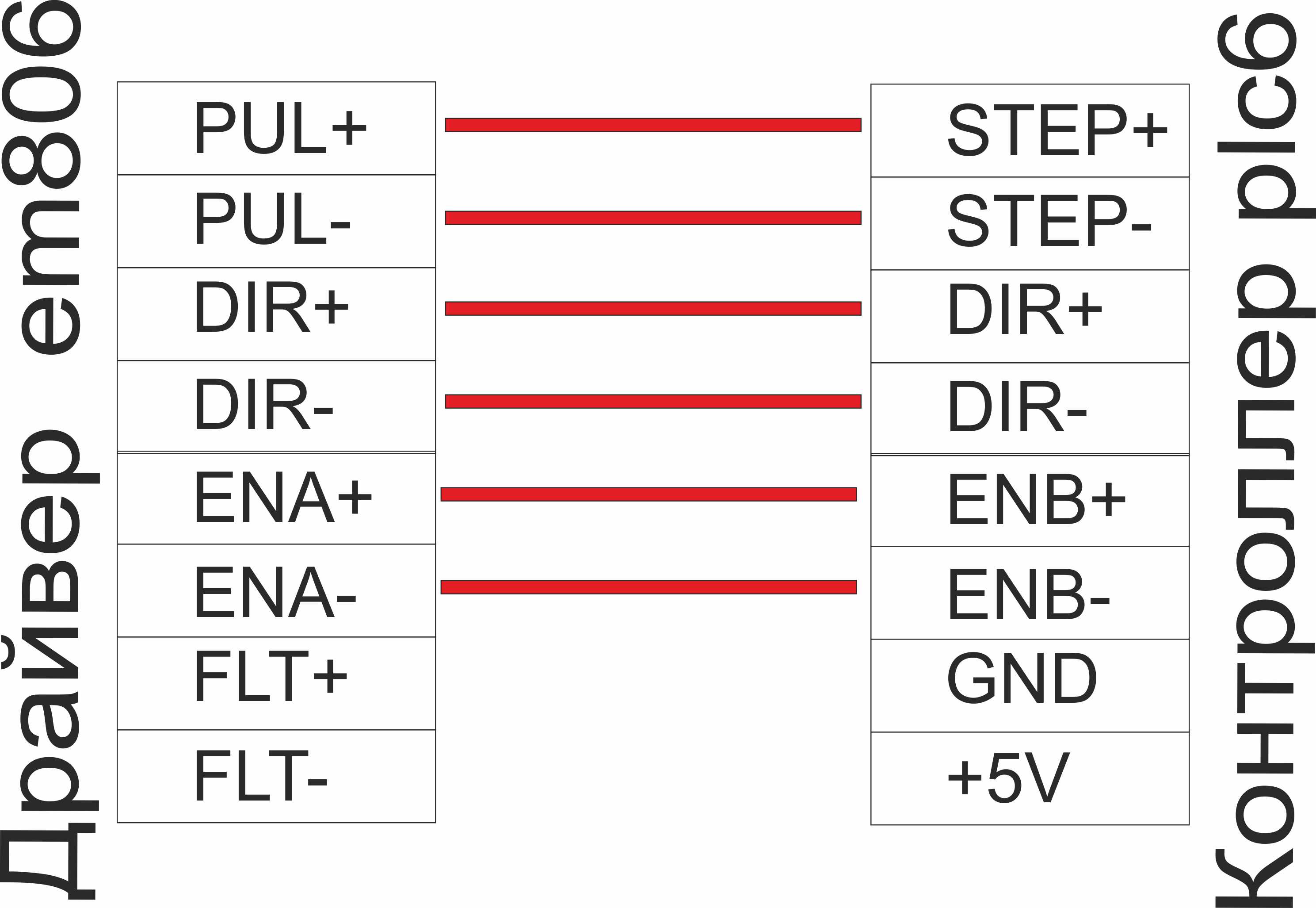

Добрый день! Подскажите как правильно подключить связку Leadshine em806 + plc6x-g2 . и в чем разница между диф-м и нпн. сигнало м управления
на драйвере есть FLT+-.куда их подключать,
А так же как подключить Частотный преобразователь (Huanyang Inverter HY02D223B) 2,2 КВт к данному контроллеру
Какой из 3 вариантов более верный
1.jpg (3470 просмотров) <a class='original' href='./download/file.php?id=100037&mode=view' target=_blank>Загрузить оригинал (261.22 КБ)</a>
2.jpg (3470 просмотров) <a class='original' href='./download/file.php?id=100038&mode=view' target=_blank>Загрузить оригинал (264.21 КБ)</a>
3.jpg (3470 просмотров) <a class='original' href='./download/file.php?id=100039&mode=view' target=_blank>Загрузить оригинал (264.29 КБ)</a>

вход пулс это тотже степ
ПЕРВЫЙ вариант схемы
флт это защита, это выход из драйвера, врядли вы его будите использовать
http://www.leadshine.com/productdetail. ... odel=EM806

Спасибо за совет. А какая разница между 1 и 3м методом( почему именно 2й)
И если вдруг я всетаки захочу использовать защиту, каким образом мне подключить

Александр333 писал(а):Спасибо за совет. А какая разница между 1 и 3м методом
только так правильно, другие варианты тоже могут куда-то крутить, лень смотреть схемы, лучше не эксперементировать
снимается сигнал срабатывания защиты с драйвера, скорее всего отправляете на входящие пины ЛПтпорта, программой принимается решение (типа полная остановка станка или еще как-то)
в любительских целях проще сломать фрезу, чем заморачиваться :hehehe:

Убрал первую пустую картинку, чтобы не путаться в вариантах,
Просто ранее я подключал к данному контроллеру другие драйвера (очень давно) по 2й схеме(с общим плюсом),и все работало, но тогда особо не вникал в суть. Сейчас строю второй станок на этих драйверах, и в инструкции увидел 1й тип подключения (дифференциальный), и стало интересно в чем же разница. А так же защиту все таки хотелось бы использовать.

Александр333 писал(а):Убрал первую пустую картинку, чтобы не путаться в вариантах,
схемы с общим плюсом или минусом могут куда-то крутить, если драйвер примет Енабл нужной полярности и пульсации других сигналов будут достаточно сильными, но это будет винегрет...
чтобы использовать защиту нужно иметь плату, которая сообщит программе об этом событии, спросите пурелоджиков что они могут предложить

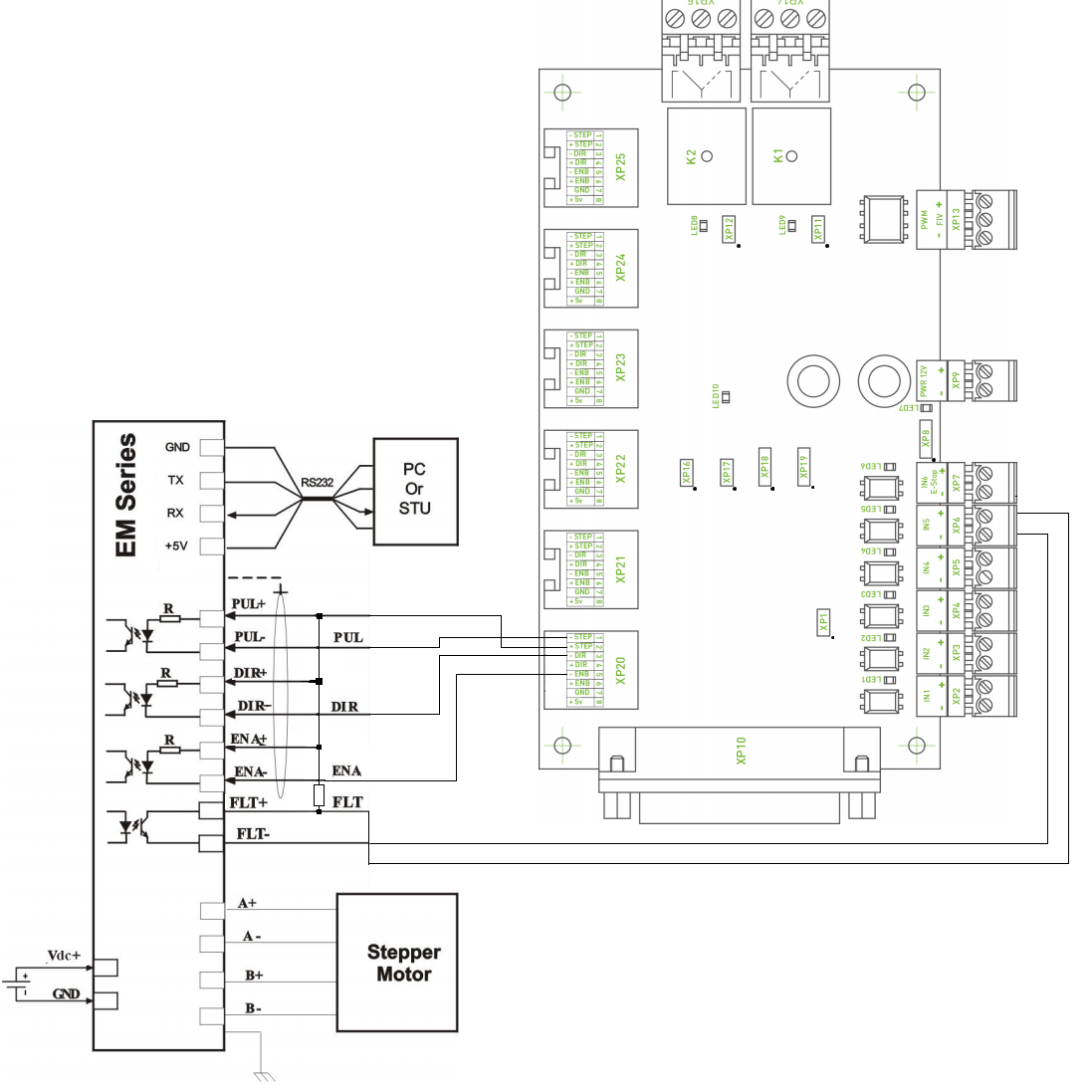

во схему нашел
общего минуса быть не может
общий плюс условно можно, главное не коротнуть
1.jpg (3425 просмотров) <a class='original' href='./download/file.php?id=100116&mode=view' target=_blank>Загрузить оригинал (33.77 КБ)</a>

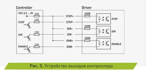

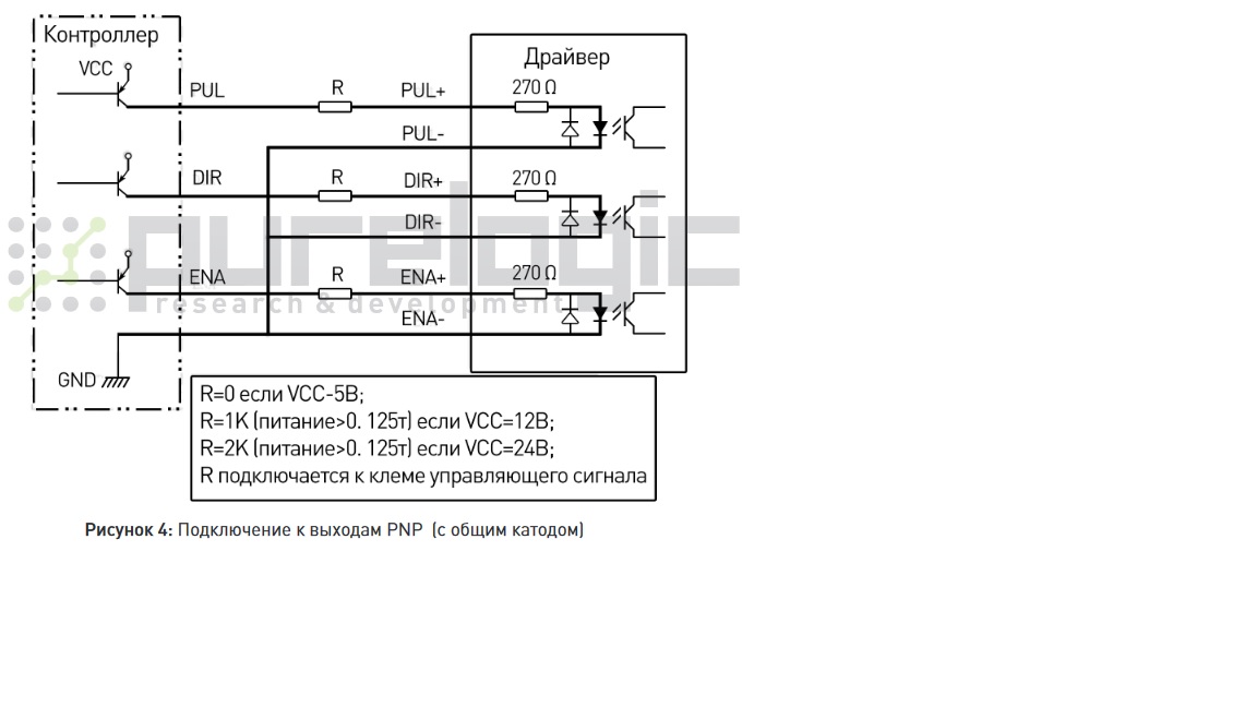

С общим минусом это PNP
Хотелось бы услышать мнение знающего человека
4.jpg (3412 просмотров) <a class='original' href='./download/file.php?id=100127&mode=view' target=_blank>Загрузить оригинал (89.93 КБ)</a>

nekefer, обидеть никого не хотел, но схема с общим минусом тоже нарыта из мануала, а вы говорите что с общим минусом быть не может
Хотелось бы узнать разницу между тремя типами подключения, все они я так понимаю, имеют право на существование, и какой из них лучше

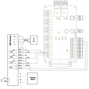

Разница в количестве проводов, а так кому что нравится, этот драйвер поддерживает все три типа, я бы выбрал вариант с общей землей, то бишь третий, четыре провода всего, это если между платой и контроллером расстояние небольшое. На большие расстояния лучше первую схему.
FLT+- это сигнал из драйвера в контроллер о сбое, можно завести в параллель на E-Stop, чтобы при ошибке станок сам себя остановил.

Александр333 писал(а):С общим минусом это PNP
Вот картинка из datasheet PLC6х-G2 от purelogic http://purelogic.ru/files/downloads/doc ... c6x-g2.pdf
Видимо так и правильно.
777.JPG (3380 просмотров) <a class='original' href='./download/file.php?id=100158&mode=view' target=_blank>Загрузить оригинал (22.64 КБ)</a>

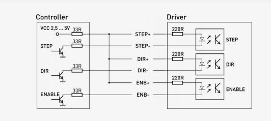

Получил ответ от пурелоджик. Сказали +5 и gnd не использовать. Всегда думал что можно +5v на 8пине брать как общий плюс

Александр333 писал(а):Получил ответ от пурелоджик. Сказали +5 и gnd не использовать. Всегда думал что можно +5v на 8пине брать как общий плюс
А как же ихняя же PDF-ка, на ихнем же сайте? http://purelogic.ru/files/downloads/doc ... c6x-g2.pdf :D

Последний ответ от пурелоджик
15:Да, в принципе можно, они объединены, можете подключить общий плюс к 8 пину
