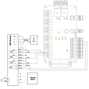

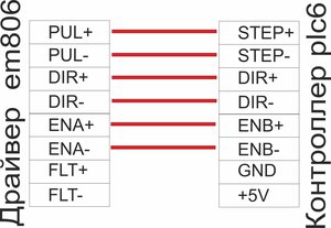

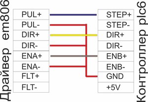

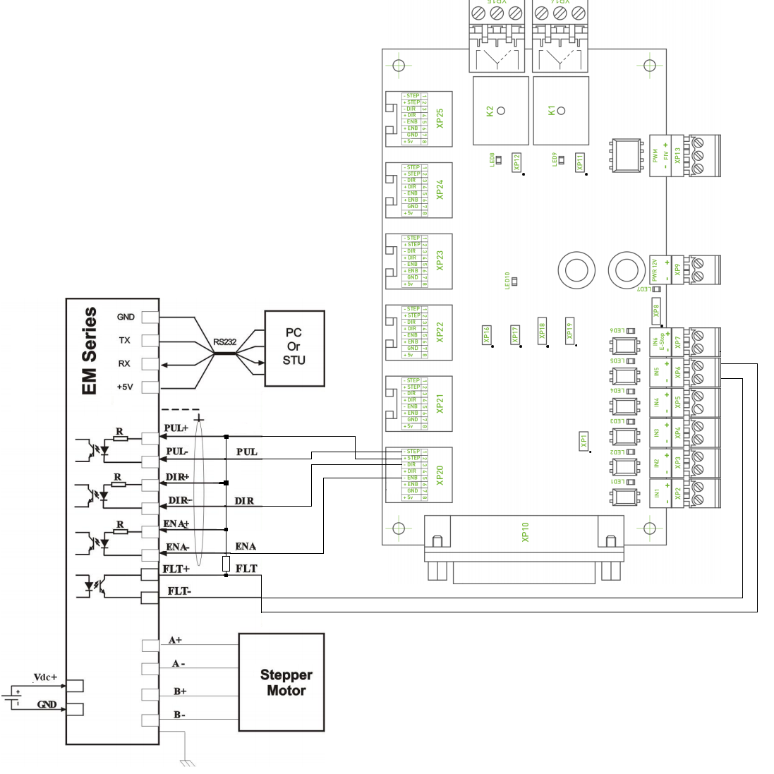

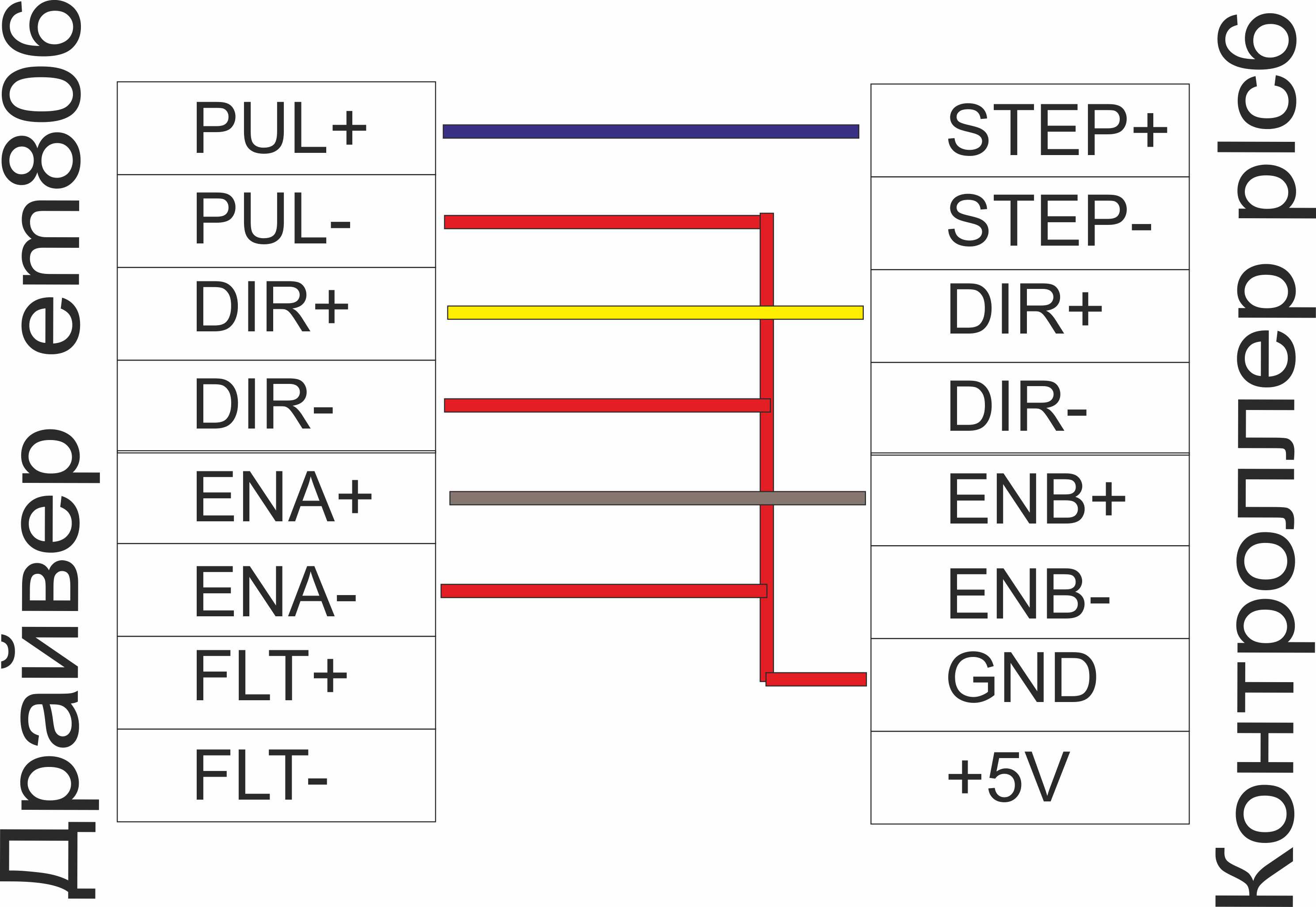

Добрый день! Подскажите как правильно подключить связку Leadshine em806 + plc6x-g2 . и в чем разница между диф-м и нпн. сигнало м управления
на драйвере есть FLT+-.куда их подключать,
А так же как подключить Частотный преобразователь (Huanyang Inverter HY02D223B) 2,2 КВт к данному контроллеру
Какой из 3 вариантов более верный
1.jpg (3437 просмотров) <a class='original' href='./download/file.php?id=100037&mode=view' target=_blank>Загрузить оригинал (261.22 КБ)</a>
2.jpg (3437 просмотров) <a class='original' href='./download/file.php?id=100038&mode=view' target=_blank>Загрузить оригинал (264.21 КБ)</a>
3.jpg (3437 просмотров) <a class='original' href='./download/file.php?id=100039&mode=view' target=_blank>Загрузить оригинал (264.29 КБ)</a>

вход пулс это тотже степ
ПЕРВЫЙ вариант схемы
флт это защита, это выход из драйвера, врядли вы его будите использовать
http://www.leadshine.com/productdetail. ... odel=EM806

Спасибо за совет. А какая разница между 1 и 3м методом( почему именно 2й)
И если вдруг я всетаки захочу использовать защиту, каким образом мне подключить

Александр333 писал(а):Спасибо за совет. А какая разница между 1 и 3м методом
только так правильно, другие варианты тоже могут куда-то крутить, лень смотреть схемы, лучше не эксперементировать
снимается сигнал срабатывания защиты с драйвера, скорее всего отправляете на входящие пины ЛПтпорта, программой принимается решение (типа полная остановка станка или еще как-то)
в любительских целях проще сломать фрезу, чем заморачиваться :hehehe:

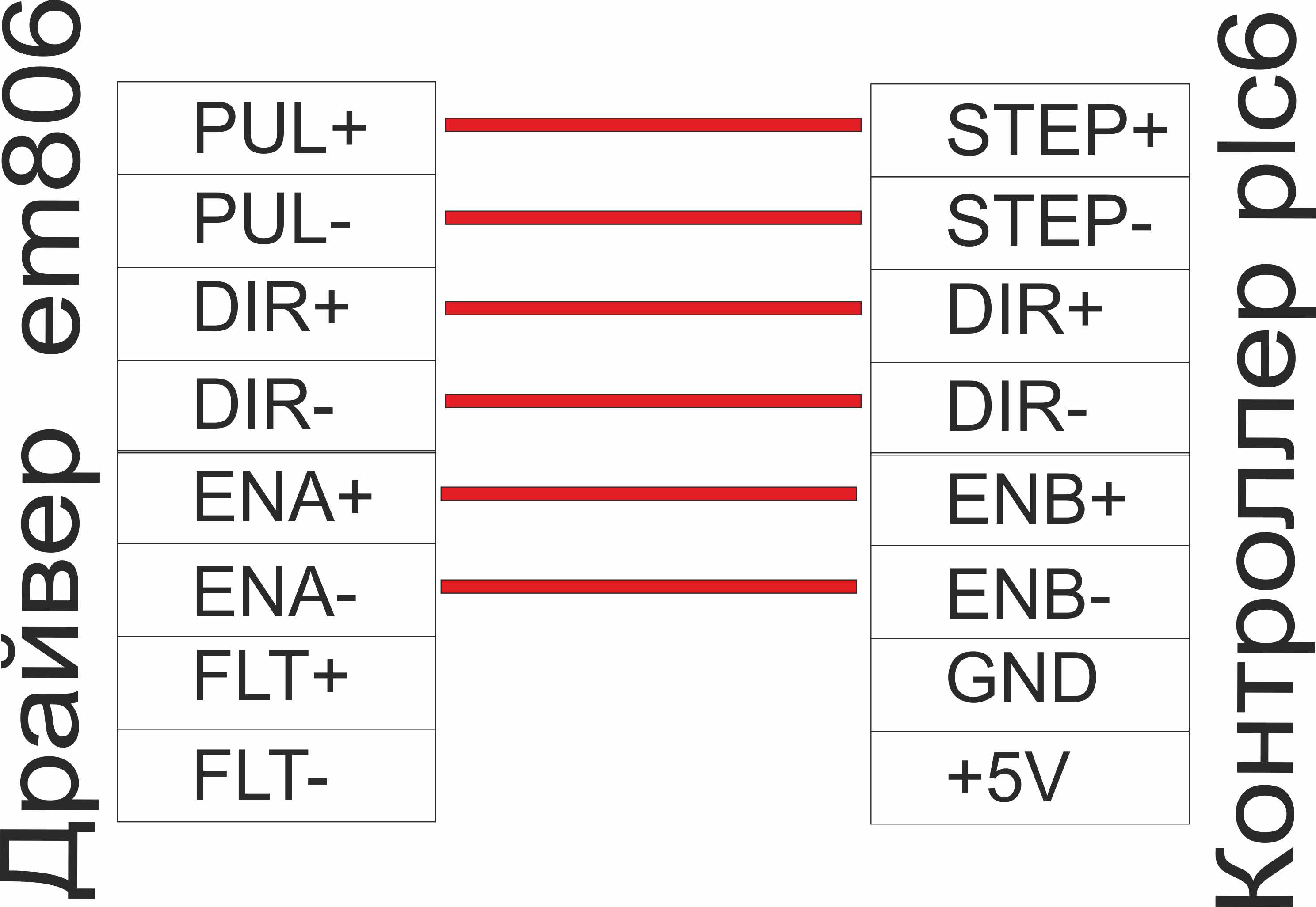

Убрал первую пустую картинку, чтобы не путаться в вариантах,
Просто ранее я подключал к данному контроллеру другие драйвера (очень давно) по 2й схеме(с общим плюсом),и все работало, но тогда особо не вникал в суть. Сейчас строю второй станок на этих драйверах, и в инструкции увидел 1й тип подключения (дифференциальный), и стало интересно в чем же разница. А так же защиту все таки хотелось бы использовать.

Александр333 писал(а):Убрал первую пустую картинку, чтобы не путаться в вариантах,
схемы с общим плюсом или минусом могут куда-то крутить, если драйвер примет Енабл нужной полярности и пульсации других сигналов будут достаточно сильными, но это будет винегрет...
чтобы использовать защиту нужно иметь плату, которая сообщит программе об этом событии, спросите пурелоджиков что они могут предложить

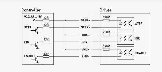

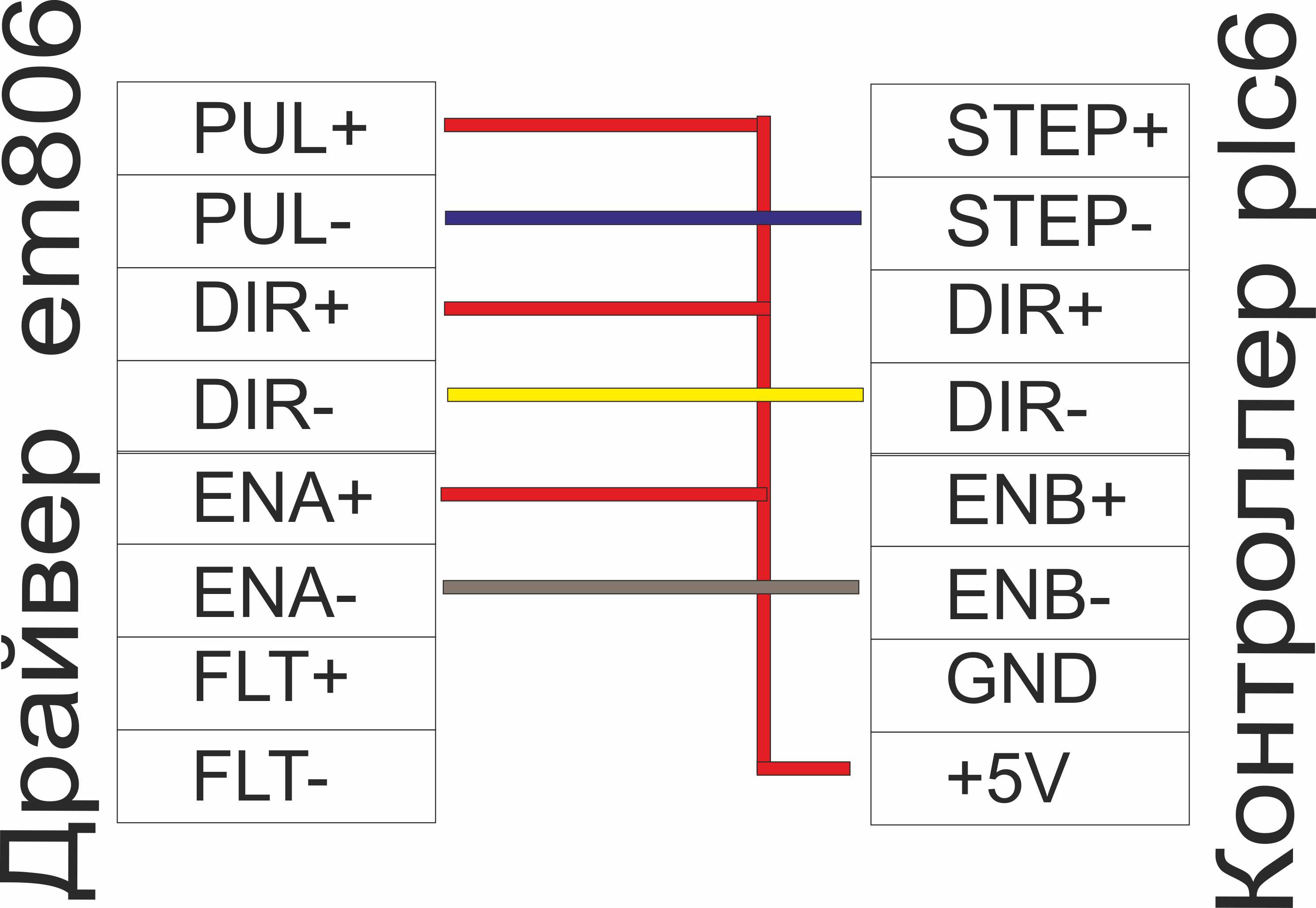

С общим минусом это PNP
Хотелось бы услышать мнение знающего человека
4.jpg (3379 просмотров) <a class='original' href='./download/file.php?id=100127&mode=view' target=_blank>Загрузить оригинал (89.93 КБ)</a>

nekefer, обидеть никого не хотел, но схема с общим минусом тоже нарыта из мануала, а вы говорите что с общим минусом быть не может
Хотелось бы узнать разницу между тремя типами подключения, все они я так понимаю, имеют право на существование, и какой из них лучше

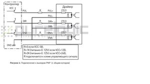

tecnocat
Сообщения: 101
Зарегистрирован: 09 июн 2014, 08:07
Репутация: 39
Re: Leadshine em806 + plc6x-g2
Сообщение tecnocat »
Разница в количестве проводов, а так кому что нравится, этот драйвер поддерживает все три типа, я бы выбрал вариант с общей землей, то бишь третий, четыре провода всего, это если между платой и контроллером расстояние небольшое. На большие расстояния лучше первую схему.
FLT+- это сигнал из драйвера в контроллер о сбое, можно завести в параллель на E-Stop, чтобы при ошибке станок сам себя остановил.

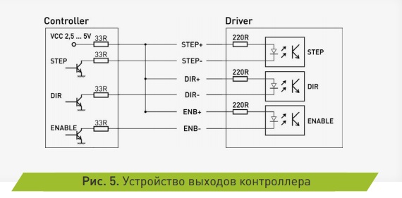

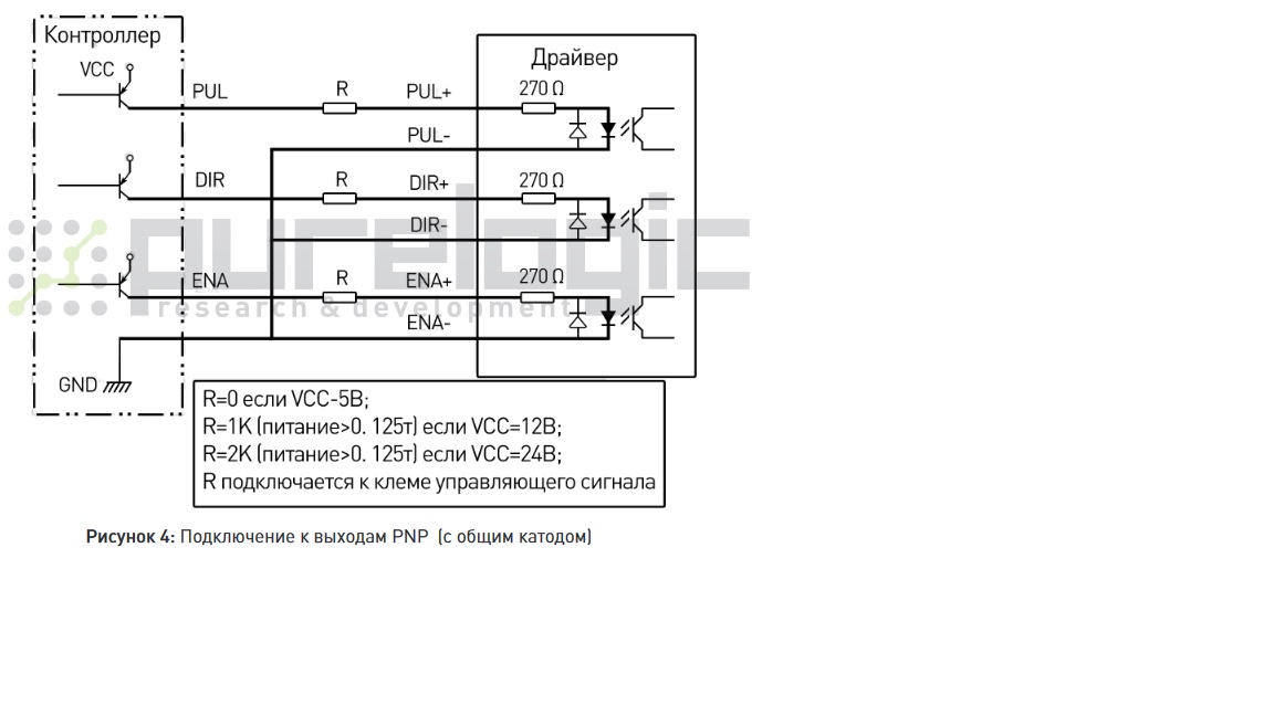

Александр333 писал(а):С общим минусом это PNP
Вот картинка из datasheet PLC6х-G2 от purelogic http://purelogic.ru/files/downloads/doc ... c6x-g2.pdf
Видимо так и правильно.

Получил ответ от пурелоджик. Сказали +5 и gnd не использовать. Всегда думал что можно +5v на 8пине брать как общий плюс
IMG_0088.PNG (3330 просмотров) <a class='original' href='./download/file.php?id=100187&mode=view' target=_blank>Загрузить оригинал (264 КБ)</a>

Александр333 писал(а):Получил ответ от пурелоджик. Сказали +5 и gnd не использовать. Всегда думал что можно +5v на 8пине брать как общий плюс
А как же ихняя же PDF-ка, на ихнем же сайте? http://purelogic.ru/files/downloads/doc ... c6x-g2.pdf :D

Последний ответ от пурелоджик
15:Да, в принципе можно, они объединены, можете подключить общий плюс к 8 пину
