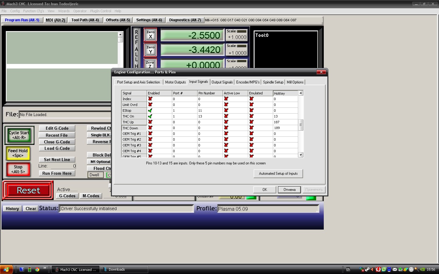

Всем привет!
Никак не можем включить THC.Назначили пин(свободный один остался,остальные заняты концевиками и стопом),клавишу включ. и похоже где-то ещё чего-то надо настроить,но что - так и не поняли.Есть сомнения,какие пины назначать входные или выходные? Запарились уже!

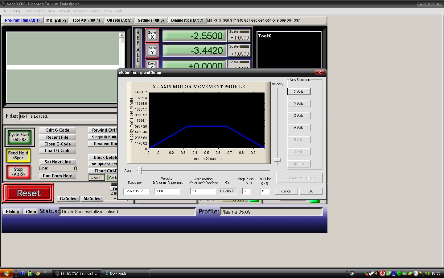

Что касается мощности движков,проверили ещё раз под Kcam. Сразу изменился звук,мощность увеличилась в 4-5 раз,стали нормально греться.
Вывод - что-то в Mach.
Сообщения: 34042
Re: Mach3 - Z offset
скринтошы настройки двигов и ТНС

Скорость движков уменьшили до 3000.Мощность при этом увеличилась примерно на 15-20%,но это всё слёзы. С THC тоже не поняли,где ещё чего включить.
Сообщения: 34042
В настройках двигов поиграйтесь со значениями где у вас стоит 5 5

Сообщения: 34042
а галки почему напротив ТНС UP и Down нету? И наглавном окне включить ТНС вверху показывал где это. Дальше рыть методом научного тыка. Если не получится добавить в комп еще порт LPT
