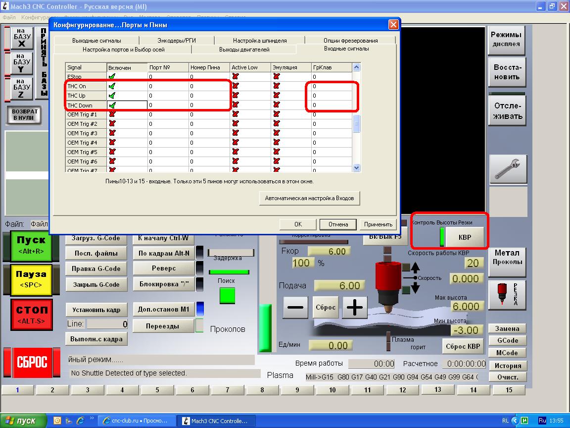

Вопрос по Z,может кто знает? Возможно ли в Mach3 какой-то вариант перемещения оси Z(вручную клавишами)в процессе выполнения программы?
Стабилизатора высоты пока нет,Стол большой(1500х3000),лист кривой.То задирается вверх,то шкрябает соплом,теряет шаги! :(
Re: Mach3 - Z offset
Пробывать эмулировать ТНС
Варинаты:
1. прописать горячие клавиши в ТНС
2. подключить к выходам LPT кнопки вверх/винз и прописать их в настройках.
Мач.JPG (6785 просмотров) <a class='original' href='./download/file.php?id=3045&mode=view' target=_blank>Загрузить оригинал (181.11 КБ)</a>

Спасибо aftaev!
Я уж думал нету такого в Mach! Тем более,что где бы не спрашивал все говорят - нет такого.
Сегодня буду пробовать.
А вот проблема с мощностью на двигателях так и осталась не решенной.Поменяли контроллер,блок питания.Все бестолку.Движки работают примерно на 1\4 своей мощности(после часа работы даже не теплые).В Mach как я понял мощность никак не ограничивается.На контроллере 100%.Но при этом под Kcam при той же конфигурации все работает так,что каретку хрен сдвинешь. Загадка.

Там как бы и нет ручками подымать, а вот ТНС есть. ТНС - автоматически держит зазор между плазматроном и металлом по напряжению дуги. ТНС на порт LPT дает сигнал - вверх(Up) или вниз(Down) и резак сам подымается отпускается когда лист не ровный. Кто мешает вам быть ТНС и жмакать кнопки :)
Вот примерно так:
https://www.youtube.com/watch?v=txGP-Qbii2E

Никак не можем включить THC.Назначили пин(свободный один остался,остальные заняты концевиками и стопом),клавишу включ. и похоже где-то ещё чего-то надо настроить,но что - так и не поняли.Есть сомнения,какие пины назначать входные или выходные? Запарились уже!

скринтошы настройки двигов и ТНС

Скорость движков уменьшили до 3000.Мощность при этом увеличилась примерно на 15-20%,но это всё слёзы. С THC тоже не поняли,где ещё чего включить.
В настройках двигов поиграйтесь со значениями где у вас стоит 5 5
По настройке ТНС показывал скринтош.

Извиняюсь,самый главный скрин забыл
Screenshot-77.jpg (6731 просмотр) <a class='original' href='./download/file.php?id=3078&mode=view' target=_blank>Загрузить оригинал (236.61 КБ)</a>
а галки почему напротив ТНС UP и Down нету? И наглавном окне включить ТНС вверху показывал где это. Дальше рыть методом научного тыка. Если не получится добавить в комп еще порт LPT
