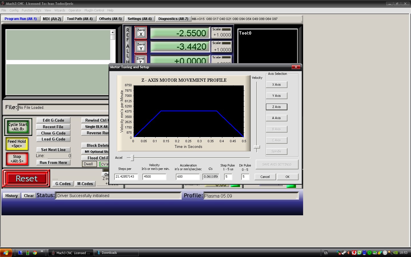

Вопрос по Z,может кто знает? Возможно ли в Mach3 какой-то вариант перемещения оси Z(вручную клавишами)в процессе выполнения программы?
Стабилизатора высоты пока нет,Стол большой(1500х3000),лист кривой.То задирается вверх,то шкрябает соплом,теряет шаги! :(

Пробывать эмулировать ТНС
Варинаты:
1. прописать горячие клавиши в ТНС
2. подключить к выходам LPT кнопки вверх/винз и прописать их в настройках.

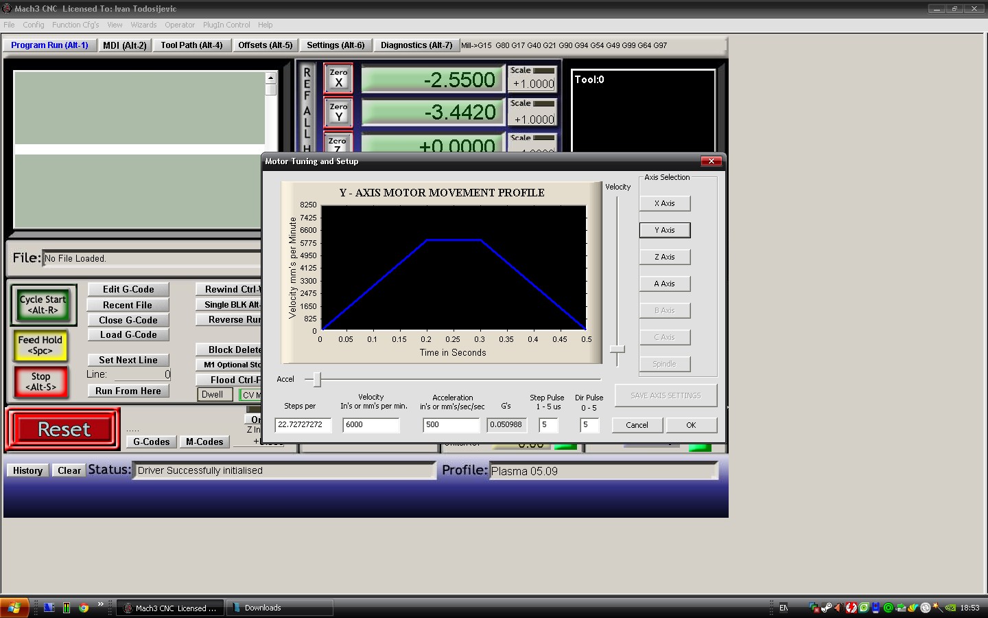

Мач.JPG (6595 просмотров) <a class='original' href='./download/file.php?id=3045&mode=view' target=_blank>Загрузить оригинал (181.11 КБ)</a>
Офсеты это совсем другое.

А вот проблема с мощностью на двигателях так и осталась не решенной.Поменяли контроллер,блок питания.Все бестолку.Движки работают примерно на 1\4 своей мощности(после часа работы даже не теплые).В Mach как я понял мощность никак не ограничивается.На контроллере 100%.Но при этом под Kcam при той же конфигурации все работает так,что каретку хрен сдвинешь. Загадка.

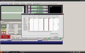

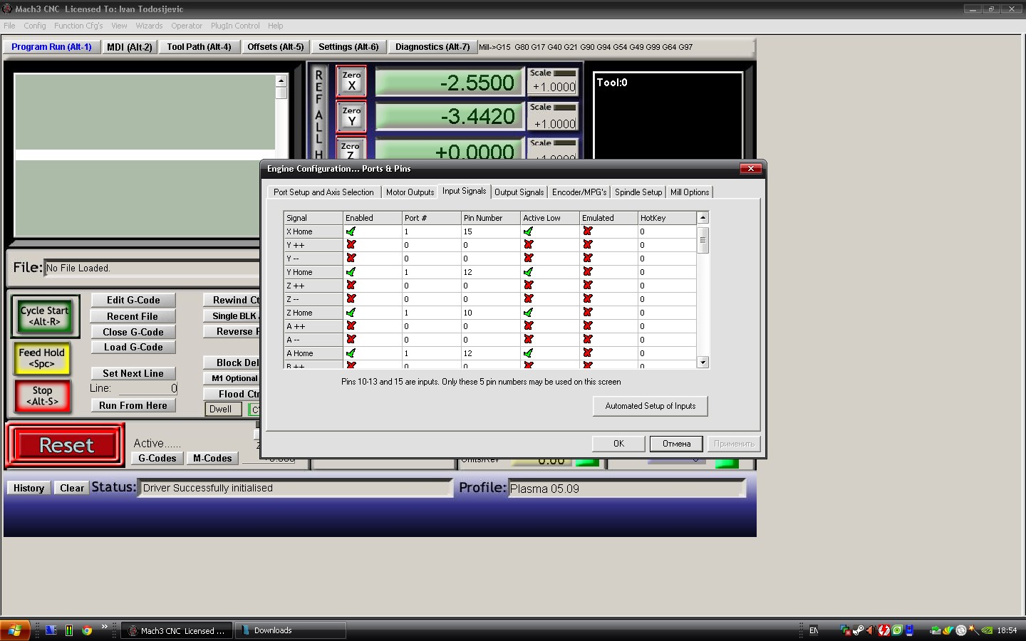

Никак не можем включить THC.Назначили пин(свободный один остался,остальные заняты концевиками и стопом),клавишу включ. и похоже где-то ещё чего-то надо настроить,но что - так и не поняли.Есть сомнения,какие пины назначать входные или выходные? Запарились уже!

скринтошы настройки двигов и ТНС

aftaev писал(а):скринтошы настройки двигов и ТНС
Screenshot-73.jpg (6550 просмотров) <a class='original' href='./download/file.php?id=3074&mode=view' target=_blank>Загрузить оригинал (222.17 КБ)</a>
Screenshot-74.jpg (6550 просмотров) <a class='original' href='./download/file.php?id=3075&mode=view' target=_blank>Загрузить оригинал (221 КБ)</a>
Screenshot-75.jpg (6550 просмотров) <a class='original' href='./download/file.php?id=3076&mode=view' target=_blank>Загрузить оригинал (220.42 КБ)</a>
Screenshot-76.jpg (6550 просмотров) <a class='original' href='./download/file.php?id=3077&mode=view' target=_blank>Загрузить оригинал (233.44 КБ)</a>
Скорость движков уменьшили до 3000.Мощность при этом увеличилась примерно на 15-20%,но это всё слёзы. С THC тоже не поняли,где ещё чего включить.
Сообщения: 34042
Re: Mach3 - Z offset
В настройках двигов поиграйтесь со значениями где у вас стоит 5 5

Извиняюсь,самый главный скрин забыл
Screenshot-77.jpg (6541 просмотр) <a class='original' href='./download/file.php?id=3078&mode=view' target=_blank>Загрузить оригинал (236.61 КБ)</a>
Сообщения: 34042
а галки почему напротив ТНС UP и Down нету? И наглавном окне включить ТНС вверху показывал где это. Дальше рыть методом научного тыка. Если не получится добавить в комп еще порт LPT

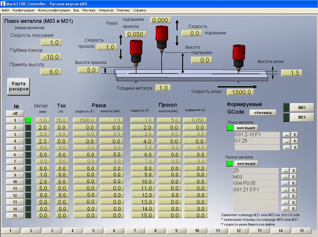

Мач.JPG (6438 просмотров) <a class='original' href='./download/file.php?id=3257&mode=view' target=_blank>Загрузить оригинал (145.43 КБ)</a>

Мне до такого,как до Киева .....!Просто с англицким не дружу,а так для понятия ,что за что отвечает хотелось бы на русском.Фрезерные делалдо этого,а вот с плазмой столкнулся впервые.ТНС свою хочу сделать.Ось Z c MACHa убрать и повесить ее на ТНС но, чтобы программа тормознула на время определения положения горелки ,вставил М00 в программу, а дальше после выставленной высоты и зажженном факеле надо подать команду пуск. А она только на экране или опять же комбинация из двух кнопок ALT + R, что согласитесь не удобно.
