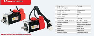

MGG
Сообщения: 3403
Репутация: 1010
Re: Про сервы Yaskawa
Сообщение MGG »
aftaev писал(а):ссылка есть?
Вроде ты смотрел каталог, вот скрин с него
Снимок.JPG (8349 просмотров) <a class='original' href='./download/file.php?id=95840&sid=8cd2d2d60860740266da30407bc6a1e3&mode=view' target=_blank>Загрузить оригинал (73.52 КБ)</a>
dtw.moscow@gmail.com
MGG писал(а):Вроде ты смотрел каталог, вот скрин с него
На сервы ставят либо инкрементный энкодер на 2500 линий или абсолютный на 17/33 бит. Инкрементный выдает импульсы, абсолютный число.

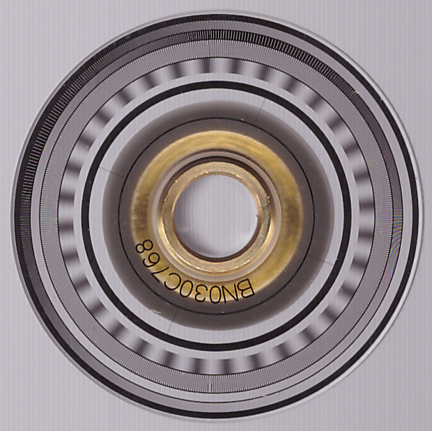

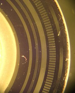

merkwurdigliebe
Сообщения: 603
Репутация: 580
Откуда: București
Сообщение merkwurdigliebe »
aftaev писал(а):
MGG писал(а):Выяснил у китайцев, да, они ставят либо тот, либо этот, разница в 100 бачей, другой энкодер, другой драйвер
При том разрешающая способность энкодера скорее всего не меняется, просто он становится абсолютным. А абсолютный энкодер у них скорее всего с батарейкой. Получается стоит обычный инкрементный энкодер + стоит микруха которая считает импульсы, а потом их выдает в последовательном виде в каком нибудь RS422. Как только батарейку из сервы выдернули микруха забыла все свои абсолютные данные.
Не знаю про какие там биты речь, наверно про разрядность счетчика. тогда 17 бит получится что энкодер может считать до 131071, а 33 битный до 8589934591. Так ПО МАНУАЛУ?
абсолютный они скорее всего ОЕМят у кого-то. может у тех же мицубисей - т.к. характеристики похожи на J2S: 17/33 - это разрешение 17 бит (131072) плюс 16-битный счетчик полных оборотов (17+16=33). эти энкодеры отличаются от классических инкрементальных со штрихами - на них рисунок с синусоидами и после включения он сразу определяет угловое положение. а от батарейки он может считать только полные обороты и то с ограниченной скоростью.
