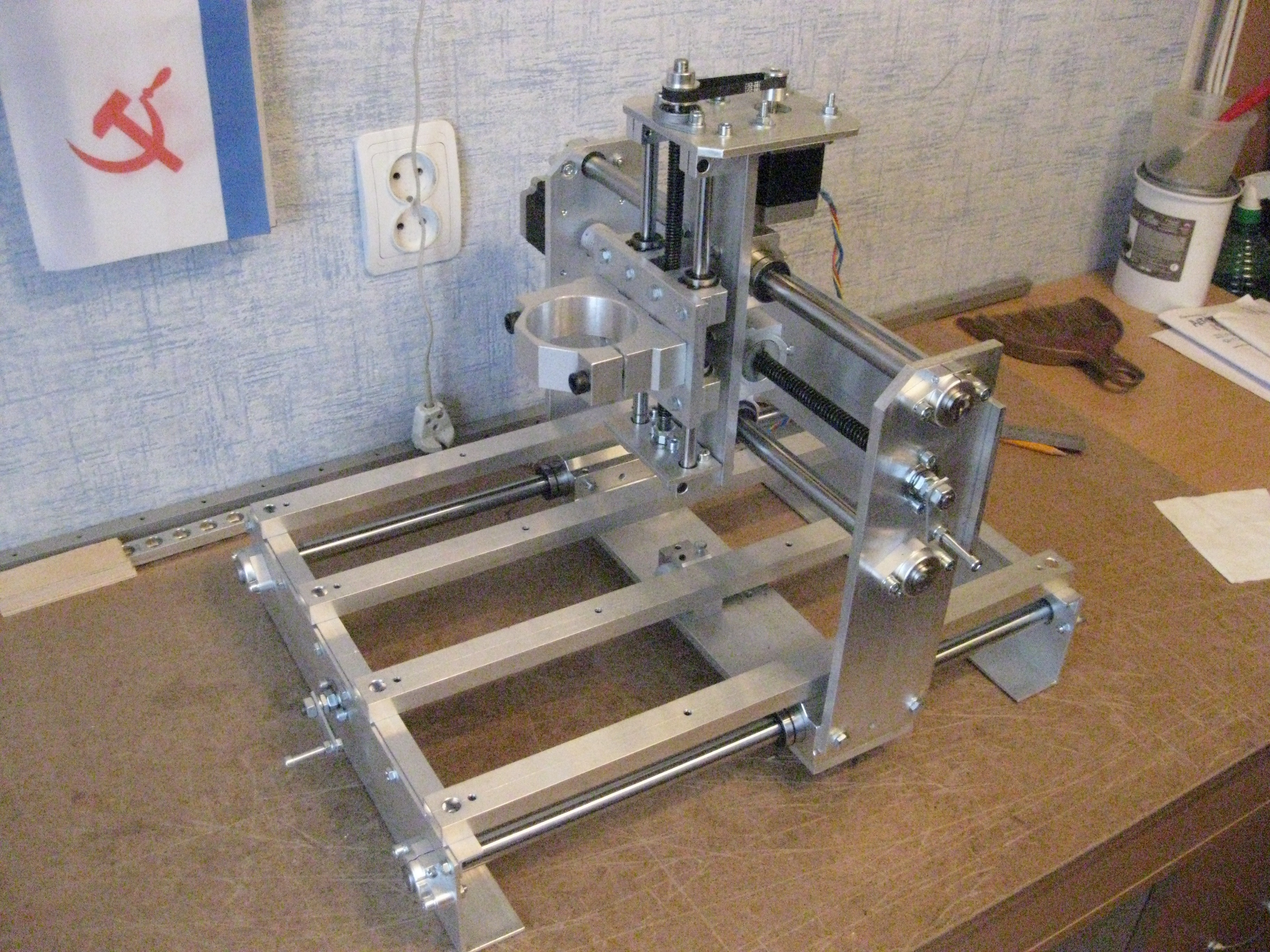

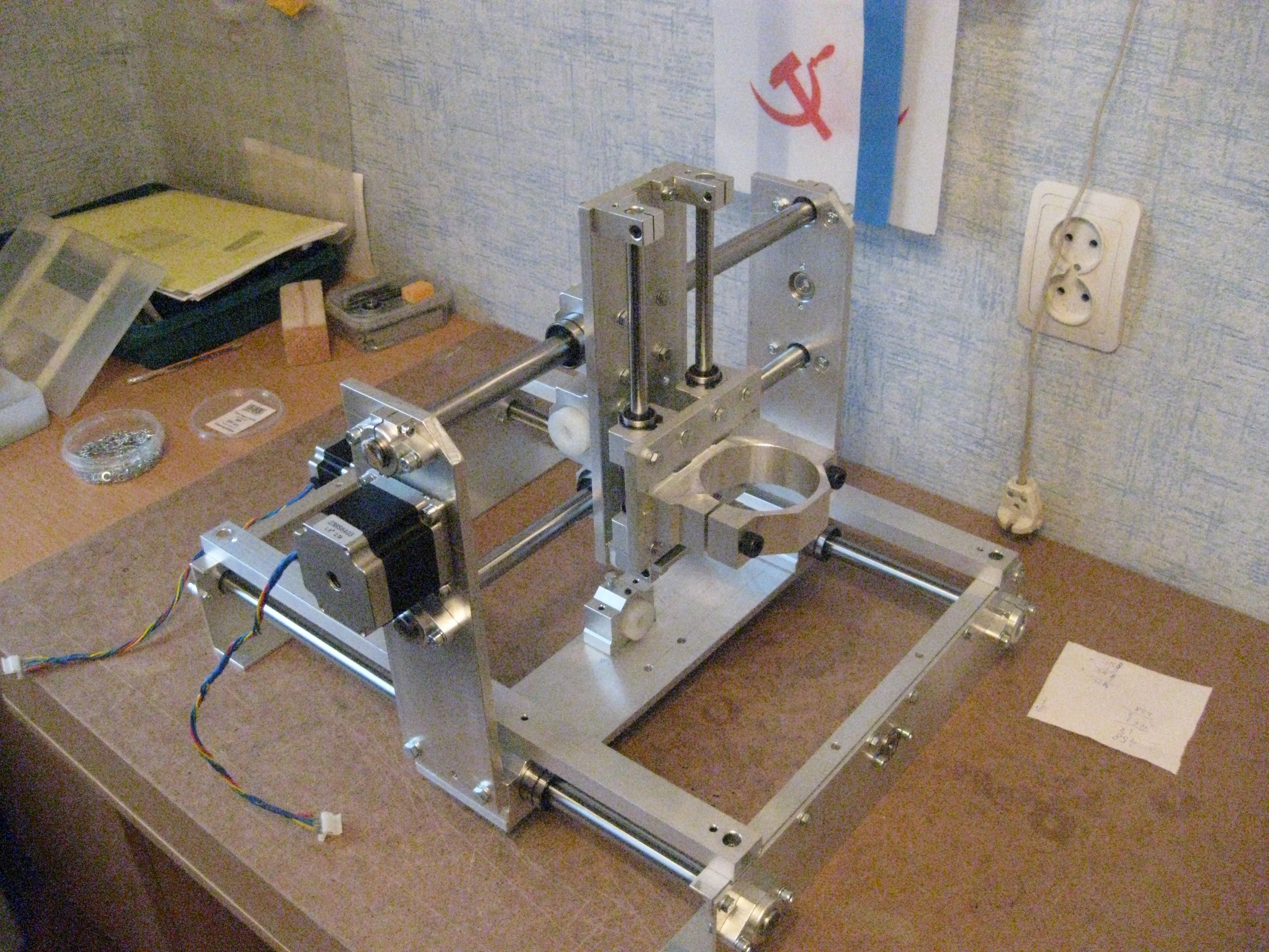

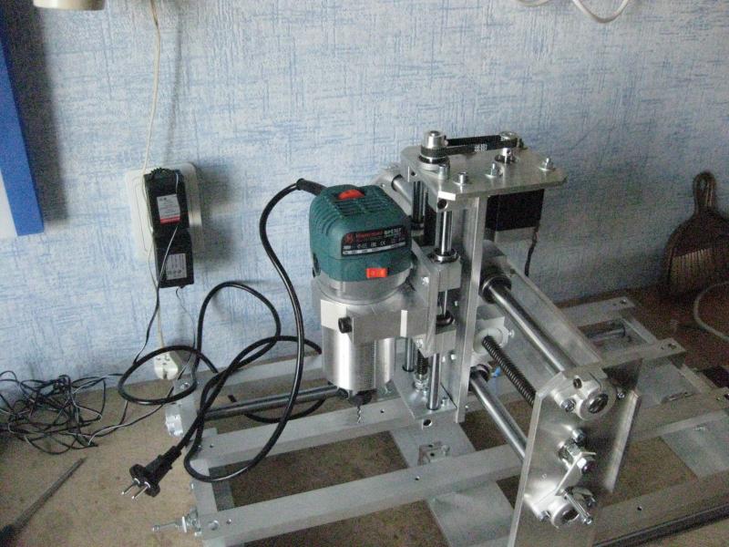

Практически всю жизнь занимаюсь различным хоббийным моделизмом и когда лет 5-6 назад на форумах увидел станки ЧПУ, то сразу понял чего мне всю жизнь не хватало. Решил попробовать и вот что получилось:
IMG_3363.jpg (42298 просмотров) <a class='original' href='./download/file.php?id=94903&mode=view' target=_blank>Загрузить оригинал (81.88 КБ)</a>

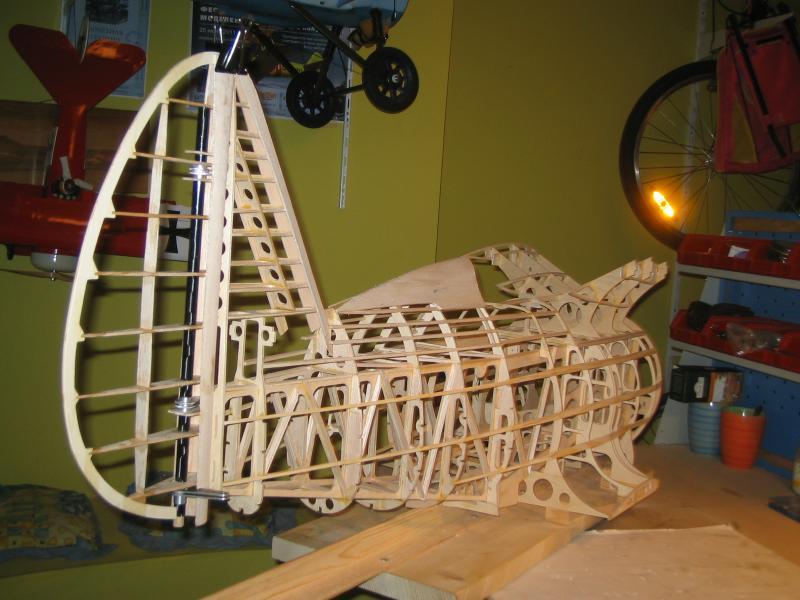

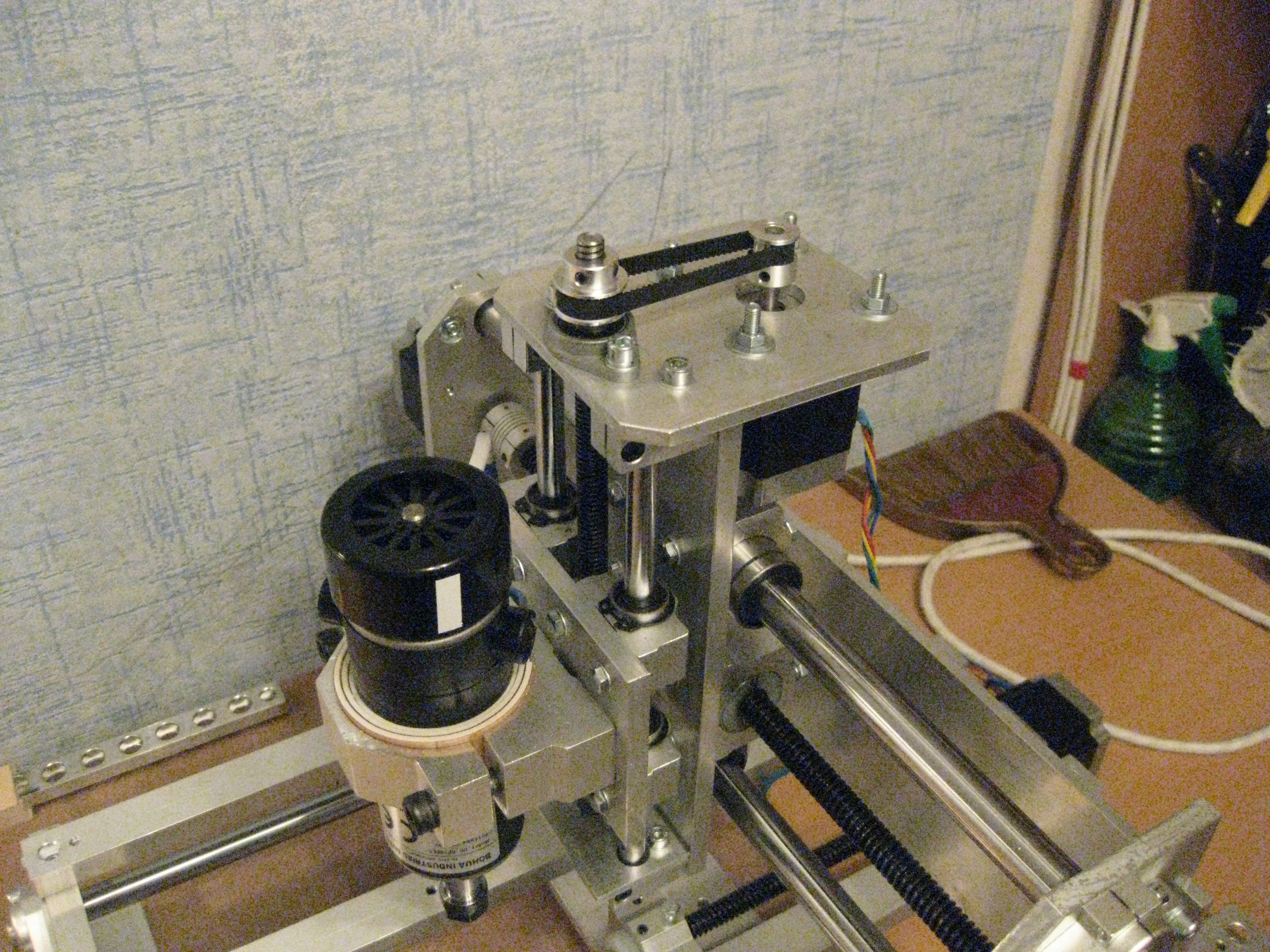

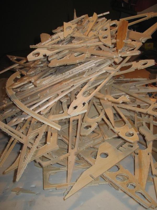

Теперь мое хобби (авиамоделизм) значительно упростилось - сначало все рисуешь на компьютере, а затем все это просто "сбрасываешь" на станок!

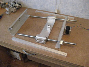

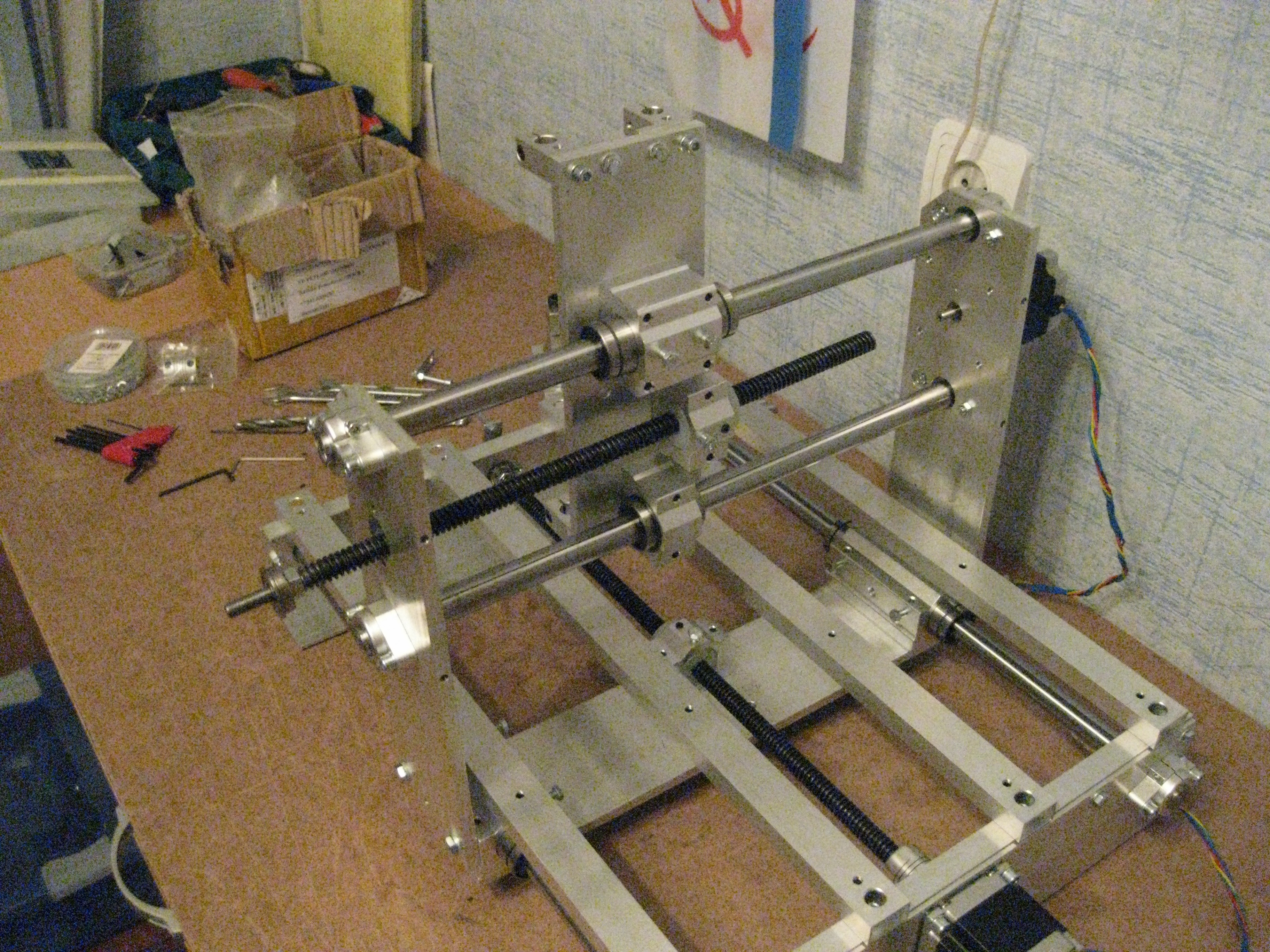

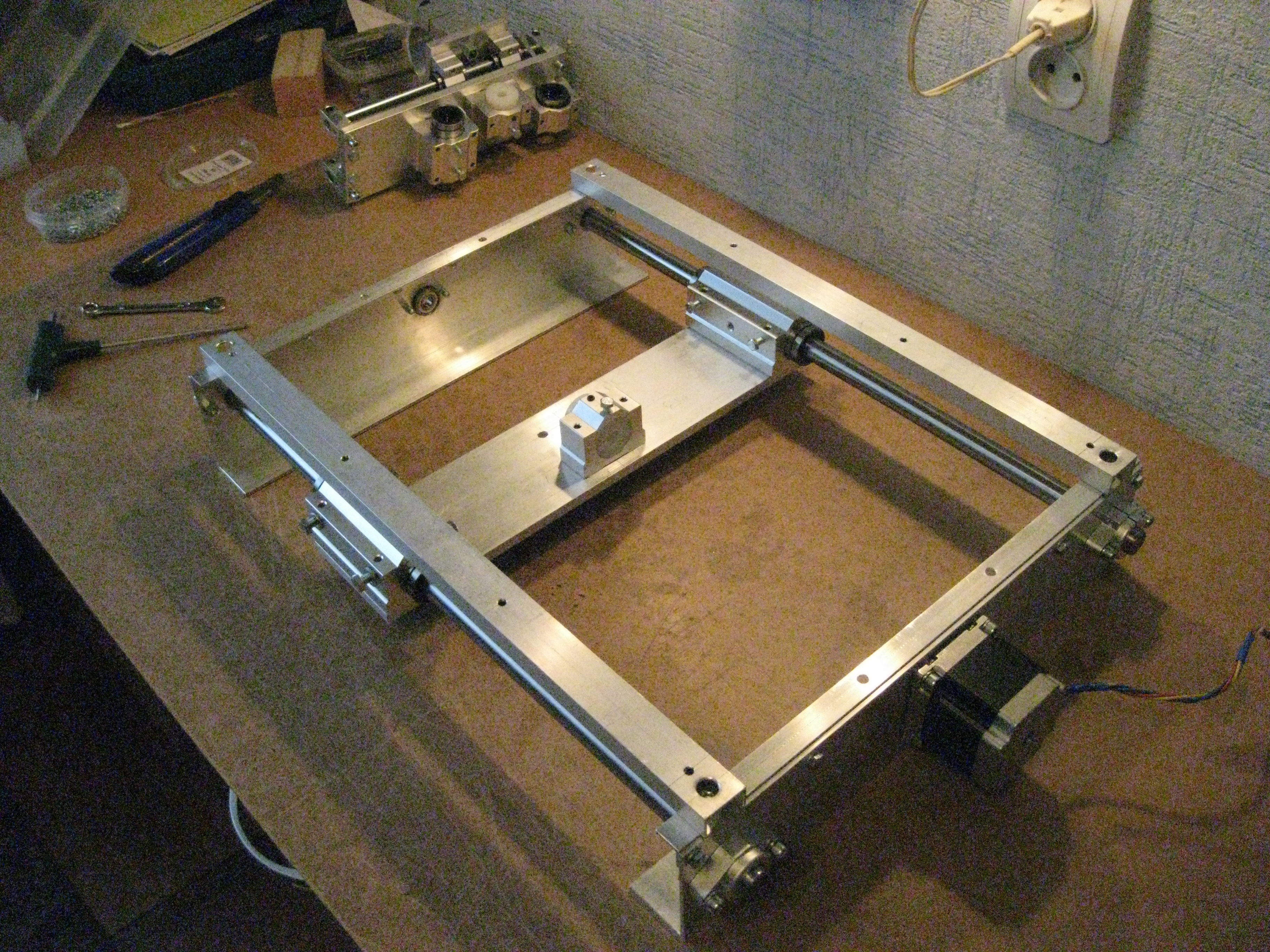

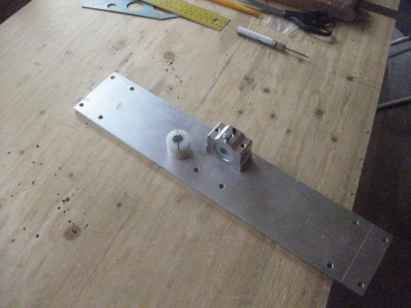

Изначально предполагалось, что станок должен обрабатывать дерево, пластмассу и иногда непрочные металлы, типа алюминий. Этого вполне достаточно для всех видов хобби, включая авиамоделизм. Также станок должен был быть недорогим, достаточно легким и компактным, чтобы его можно было поставить на обыкновенный письменный стол вместе с компьютером. Из-за этого "сталюгу" отверг сразу, а насчет фанеры было некоторое раздумье. Но потом склонился в пользу алюминия, т.к. изготовление станка из фанеры более трудоемкий процесс, чем из "люминия".
Сборка основы станка выглядит примерно так:
IMG_3689.JPG (42104 просмотра) <a class='original' href='./download/file.php?id=94962&mode=view' target=_blank>Загрузить оригинал (6.01 МБ)</a>
IMG_3690.JPG (42104 просмотра) <a class='original' href='./download/file.php?id=94963&mode=view' target=_blank>Загрузить оригинал (6.07 МБ)</a>
IMG_3691.JPG (42104 просмотра) <a class='original' href='./download/file.php?id=94964&mode=view' target=_blank>Загрузить оригинал (7.13 МБ)</a>

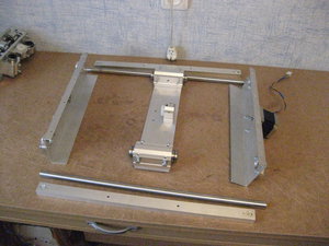

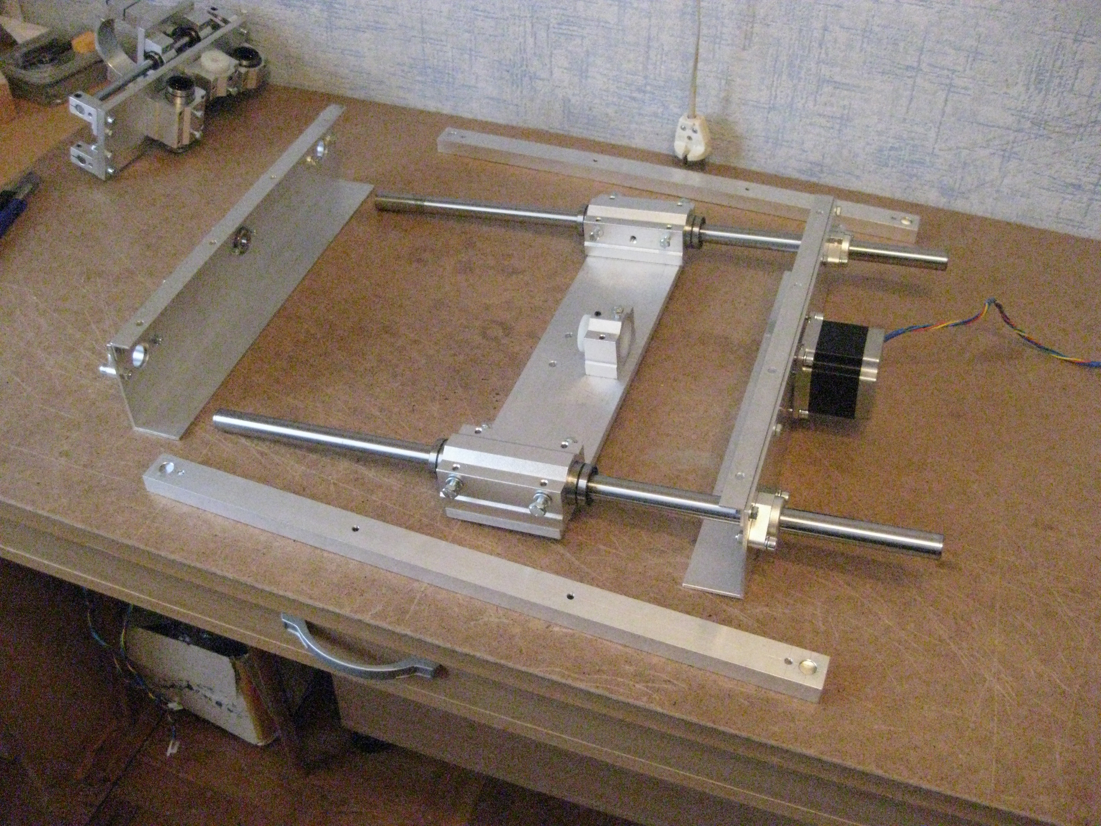

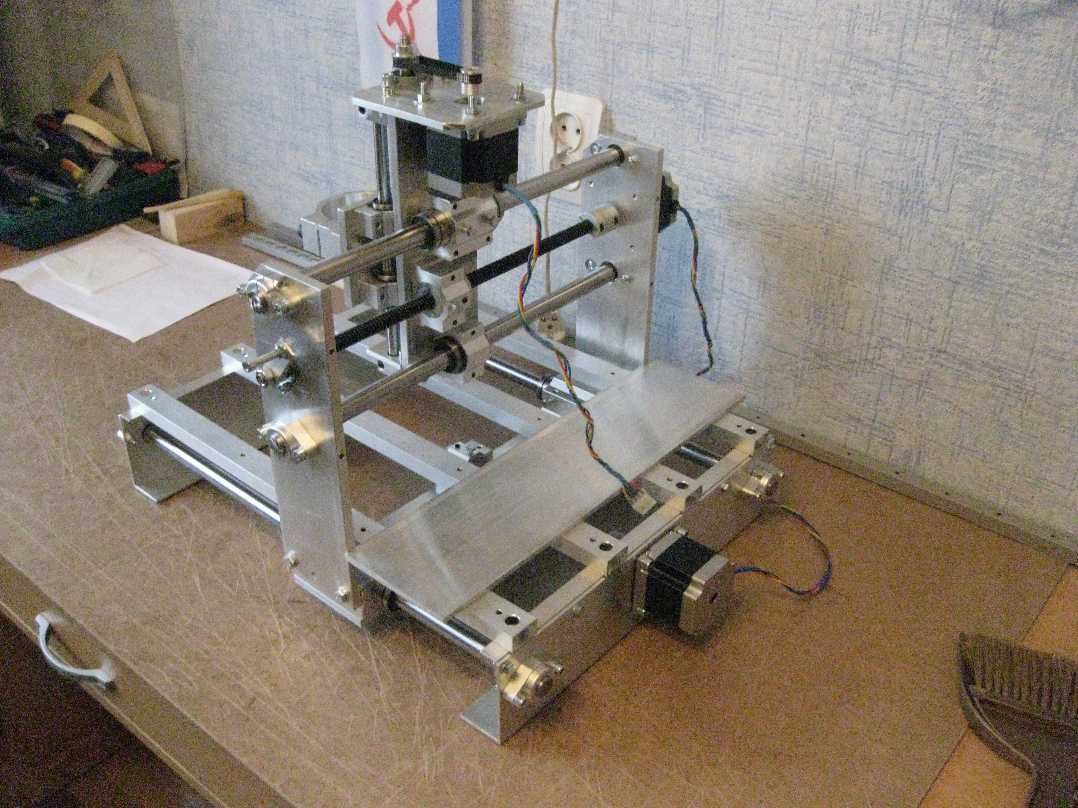

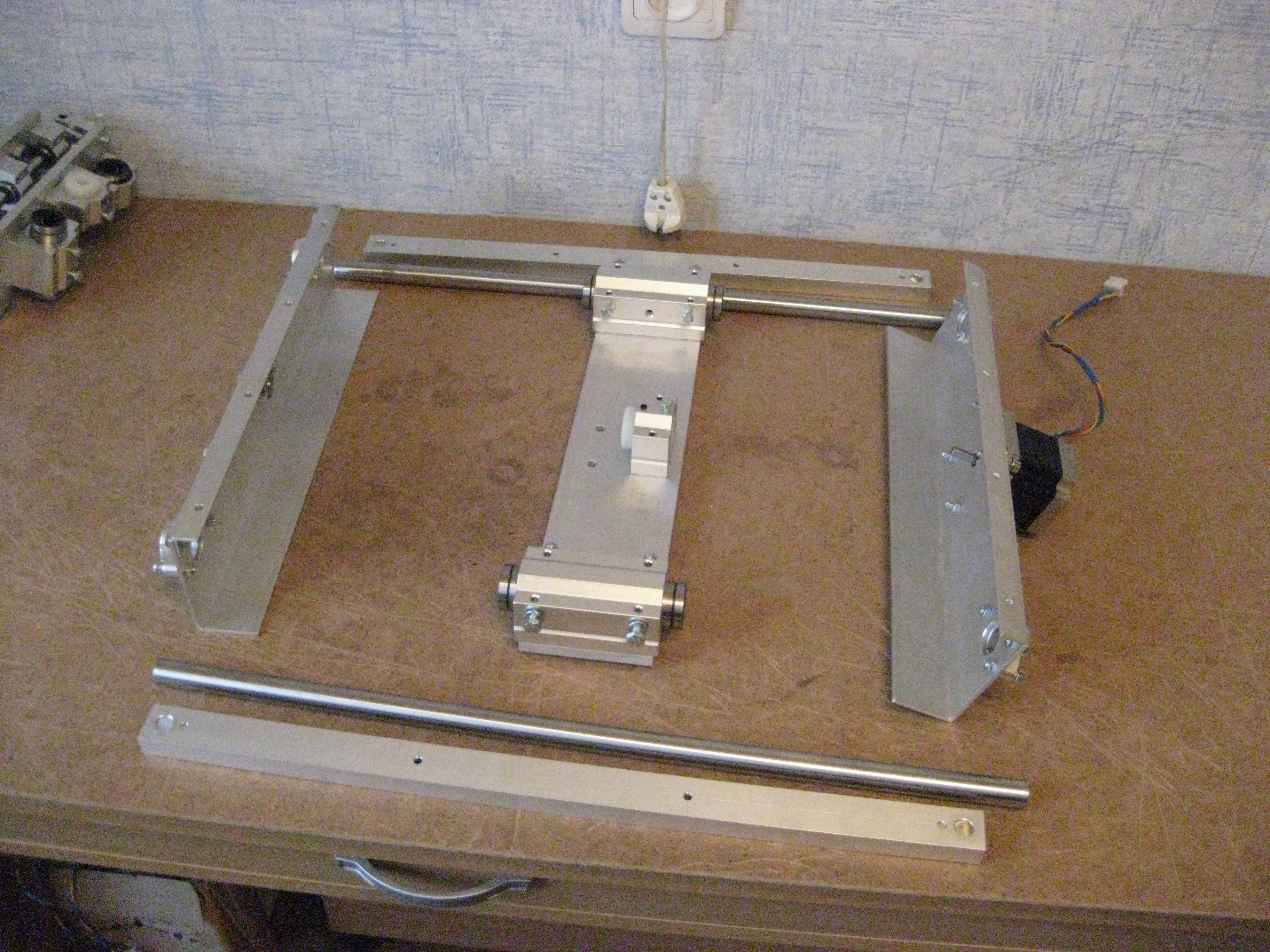

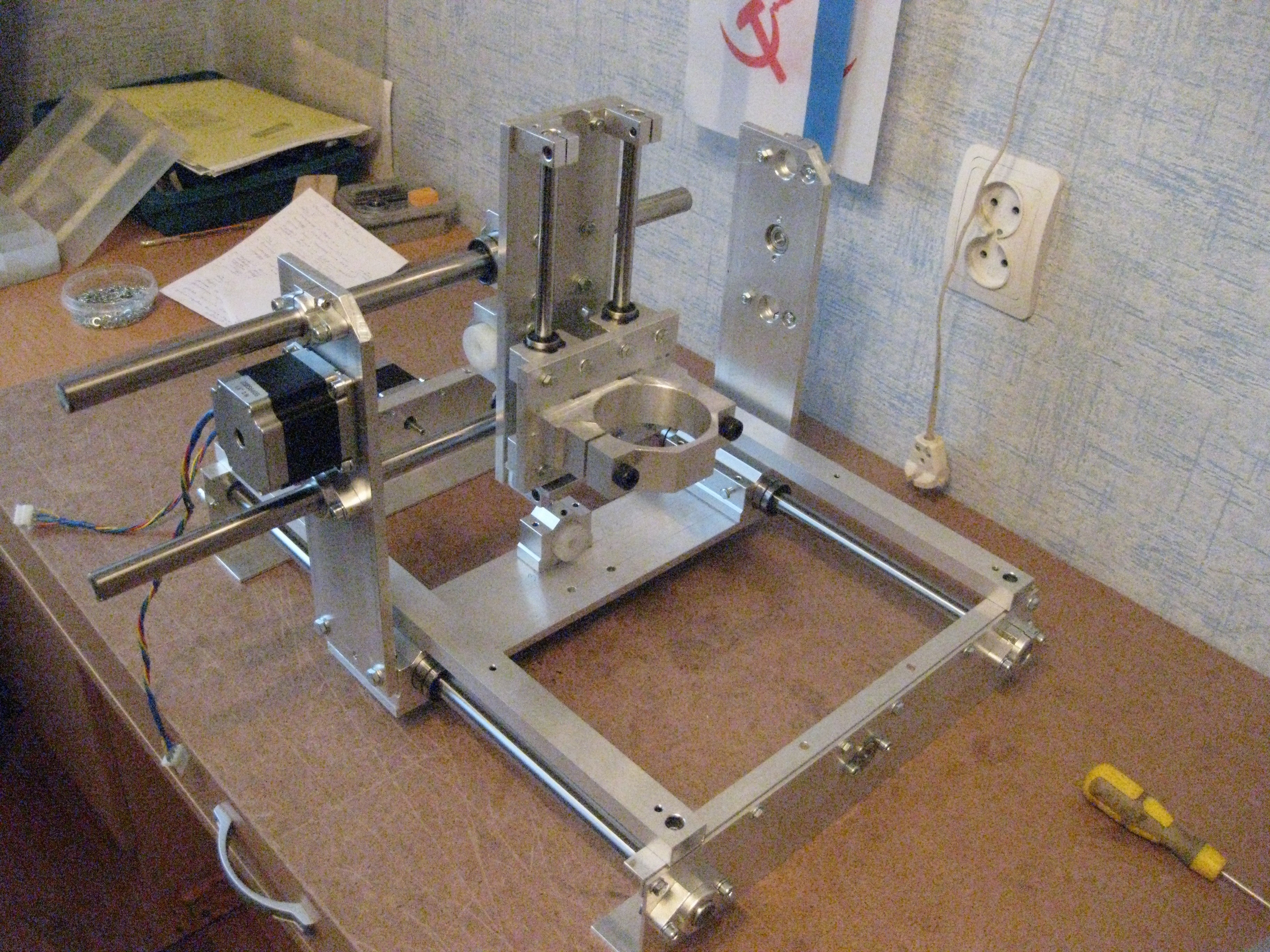

Сомневался о размерах рабочей зоны, казалось чем больше, тем лучше. Первый станок был с рабочей зоной по Х и У примерно 500х750мм. В итоге станок оказался "неподъемным", недостаточным по жесткости и, как оказалось в практике, такая рабочая зона редко полностью используется. В конечном итоге достаточным оказалось примерно не более 300х400мм. Длинные детали (нервюры, шпангоуты, балки и т.д.), по моему проще изготавливать из нескольких частей, а затем просто склеивать.
IMG_3694.JPG (42014 просмотров) <a class='original' href='./download/file.php?id=95022&mode=view' target=_blank>Загрузить оригинал (4 МБ)</a>
IMG_3697.JPG (42014 просмотров) <a class='original' href='./download/file.php?id=95023&mode=view' target=_blank>Загрузить оригинал (3.91 МБ)</a>
IMG_3699.JPG (42014 просмотров) <a class='original' href='./download/file.php?id=95024&mode=view' target=_blank>Загрузить оригинал (4.26 МБ)</a>
IMG_3702.JPG (42014 просмотров) <a class='original' href='./download/file.php?id=95025&mode=view' target=_blank>Загрузить оригинал (3.81 МБ)</a>
IMG_3703.JPG (42014 просмотров) <a class='original' href='./download/file.php?id=95026&mode=view' target=_blank>Загрузить оригинал (3.81 МБ)</a>

Несколько слов об оси Z. Раньше сверху стоял ШД с обычной соединительной муфтой, но такая конструкция все время "резала глаз" и иногда не всякий шпиндель можно было установить. Потом это все перекомпоновал с использованием ременной передачи, получилось значительно компактнее, да и наладку при сборке проще производить.

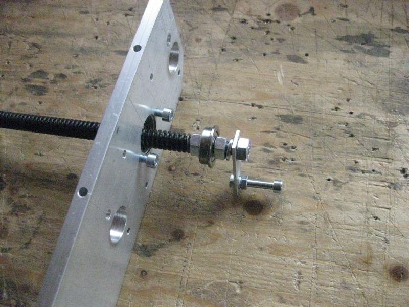

Продолжим дальше об отдельных узлах. Не секрет, что самым важным узлом в любом станке ЧПУ является пара "ходовой винт - гайка". В настоящее время наиболее оптимальным решением является применение ШВП, однако они еще достаточно дороги. Поэтому для хоббийного станка, предназначенного для преимущественной обработки дерева и пластмассы, вполне достаточно применения и пары "трапециидальный винт-капролоновая гайка" с регулируемым люфтом. Посмотрите на фото, там разрезная капролоновая гайка, черный винт контрящий, а белый регулирует люфт. На всех осях станка стоят подобные, первоначально ходовой винт смазывается графитной смазкой(продается в автомагазинах), ось "гоняется" туда-сюда, затем регулируется необходимый люфт.
IMG_1148.jpg (41775 просмотров) <a class='original' href='./download/file.php?id=95154&mode=view' target=_blank>Загрузить оригинал (60.46 КБ)</a>
С одной стороны ходового винта в качестве упора стоит обычный фланцевый подшипник 8х22х7мм, с другой стороны соединительная муфта прямо на ШД. Несколько сомневался в прочности этих подшипников, однако у меня они стоят уже почти 3года и никакого "люфтения" не наблюдается.
IMG_2901.jpg (41775 просмотров) <a class='original' href='./download/file.php?id=95156&mode=view' target=_blank>Загрузить оригинал (74.92 КБ)</a>
Пренебрегать ручками на осях Х и У тоже не стоит, они нужны для ручного подвода фрезы к нужному месту, а также ими можно при случае вручную пофрезеровать, не запуская станок в автоматический режим.
Последний раз редактировалось Питерский 19 ноя 2016, 00:59, всего редактировалось 1 раз.
Re: Хоббийный станок ЧПУ
Питерский писал(а):С одной стороны ходового винта в качестве упора стоит обычным фланцевый подшипник 8х22х7мм, с другой стороны соединительная муфта прямо на ШД. Несколько сомневался в прочности этих подшипников, однако у меня они стоят уже почти 3года и никакого "люфтения" не наблюдается.
Только вот у таких подшипников всегда есть осевой люфт, прям с рождения...

Вполне соглашусь, что все подшипники изготавливаются с некоторым "посадочным" люфтом. Если есть сведения о его "типовом" размере, то просьба сообщить. Сведения будут интересны всем ЧПУ-шникам!
Для радиальных подшипников его значение не нормируется, ибо при правильном применении этих подшипников он ни на что не влияет.
В данном узле нужно применять либо дополнительно упорный подшипник, либо два радиально упорных с соотв. схемой размещения, в крайнем случае, в качестве бюджетного решения, два радиальных с учётом нагрузок, по схеме как для радиально упорных.

Вот, что найдено в инете про "посадочный" осевой и радиальный зазор подшипников:
http://www.smssbearing.com/directory/ra ... rance.html
Если подытожить написанное, то осевой зазор (по бытовому - люфт) для обычного подшипника без нагрузки может примерно составлять от 5 до 20мкм, а 1мкм = 0.001мм. С нагрузкой естественно этот "люфт" будет несколько больше, но тем не менее для точности "хоббийного" станка этого все равно будет достаточно.
Другой вопрос - как долго он простоит? Но тут надо пробовать на практике, на всякий случай конструкция этого узла предполагает его простую замену.
