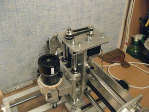

Изначально предполагалось, что станок должен обрабатывать дерево, пластмассу и иногда непрочные металлы, типа алюминий. Этого вполне достаточно для всех видов хобби, включая авиамоделизм. Также станок должен был быть недорогим, достаточно легким и компактным, чтобы его можно было поставить на обыкновенный письменный стол вместе с компьютером. Из-за этого "сталюгу" отверг сразу, а насчет фанеры было некоторое раздумье. Но потом склонился в пользу алюминия, т.к. изготовление станка из фанеры более трудоемкий процесс, чем из "люминия".
Сборка основы станка выглядит примерно так:

Несколько слов об оси Z. Раньше сверху стоял ШД с обычной соединительной муфтой, но такая конструкция все время "резала глаз" и иногда не всякий шпиндель можно было установить. Потом это все перекомпоновал с использованием ременной передачи, получилось значительно компактнее, да и наладку при сборке проще производить.
IMG_3709.JPG (40732 просмотра) <a class='original' href='./download/file.php?id=95077&mode=view' target=_blank>Загрузить оригинал (6.19 МБ)</a>
