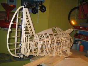

Практически всю жизнь занимаюсь различным хоббийным моделизмом и когда лет 5-6 назад на форумах увидел станки ЧПУ, то сразу понял чего мне всю жизнь не хватало. Решил попробовать и вот что получилось:
IMG_3363.jpg (42649 просмотров) <a class='original' href='./download/file.php?id=94903&mode=view' target=_blank>Загрузить оригинал (81.88 КБ)</a>
Теперь мое хобби (авиамоделизм) значительно упростилось - сначало все рисуешь на компьютере, а затем все это просто "сбрасываешь" на станок!

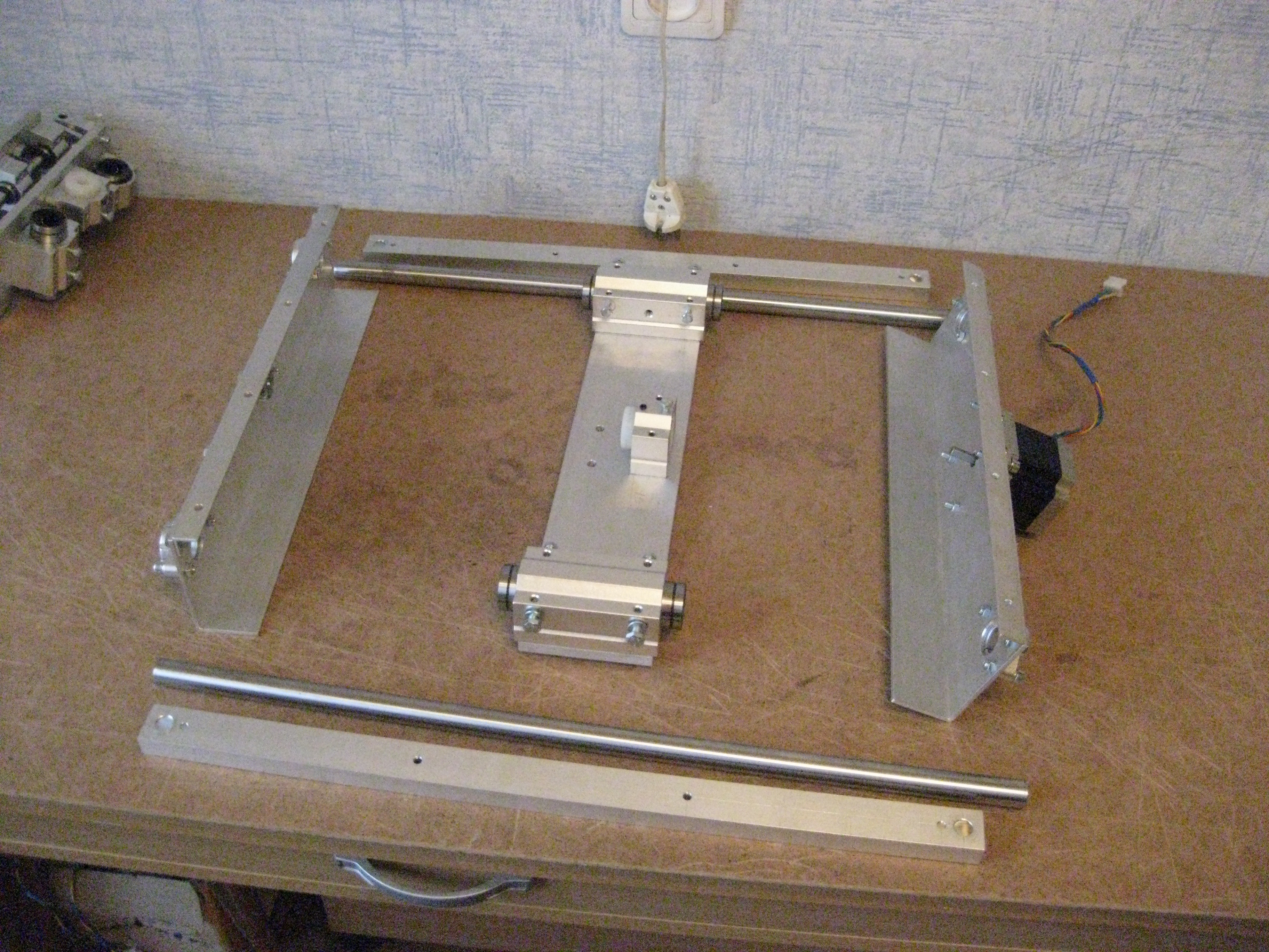

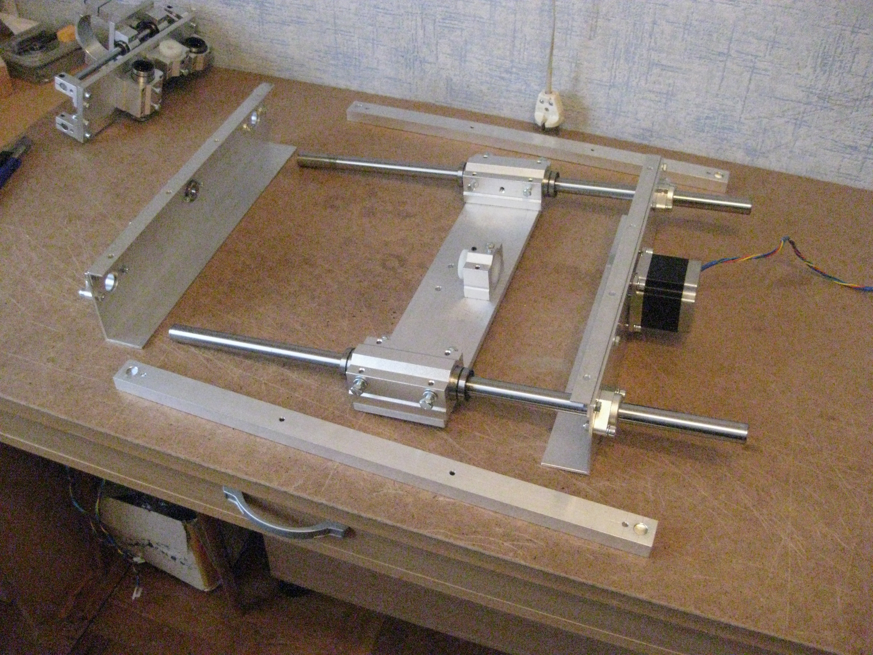

Изначально предполагалось, что станок должен обрабатывать дерево, пластмассу и иногда непрочные металлы, типа алюминий. Этого вполне достаточно для всех видов хобби, включая авиамоделизм. Также станок должен был быть недорогим, достаточно легким и компактным, чтобы его можно было поставить на обыкновенный письменный стол вместе с компьютером. Из-за этого "сталюгу" отверг сразу, а насчет фанеры было некоторое раздумье. Но потом склонился в пользу алюминия, т.к. изготовление станка из фанеры более трудоемкий процесс, чем из "люминия".
Сборка основы станка выглядит примерно так:

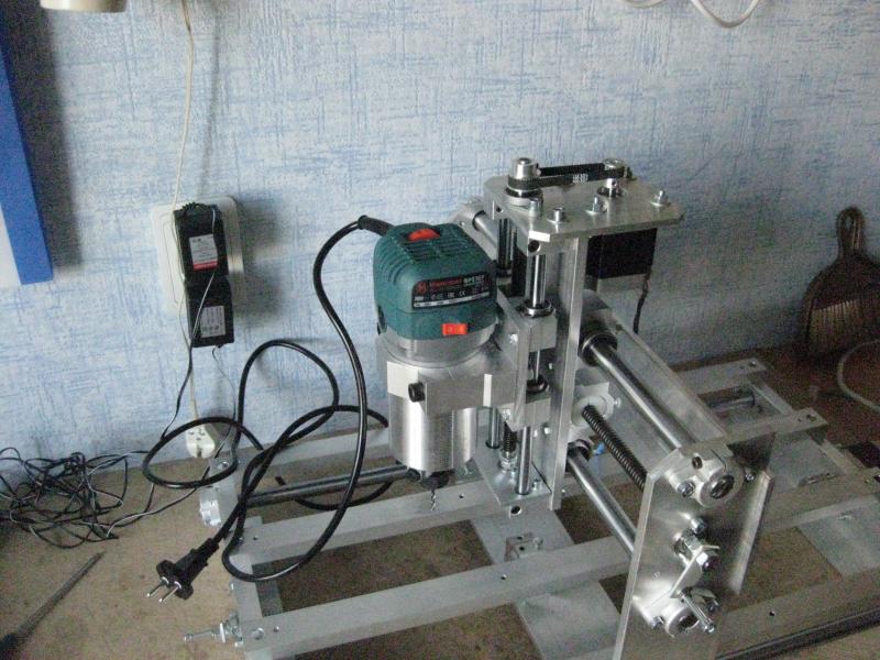

Несколько слов об оси Z. Раньше сверху стоял ШД с обычной соединительной муфтой, но такая конструкция все время "резала глаз" и иногда не всякий шпиндель можно было установить. Потом это все перекомпоновал с использованием ременной передачи, получилось значительно компактнее, да и наладку при сборке проще производить.
