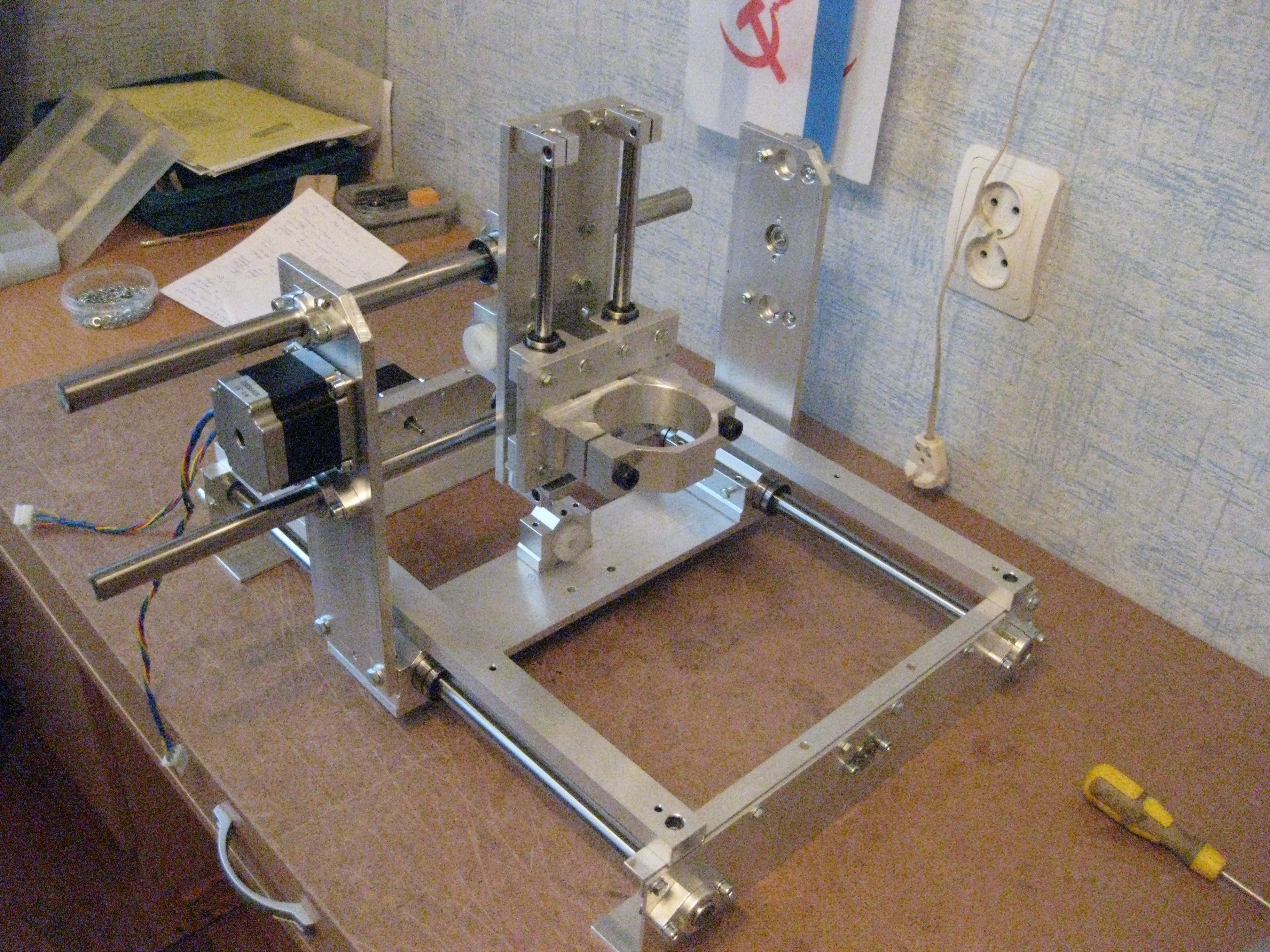

Изначально предполагалось, что станок должен обрабатывать дерево, пластмассу и иногда непрочные металлы, типа алюминий. Этого вполне достаточно для всех видов хобби, включая авиамоделизм. Также станок должен был быть недорогим, достаточно легким и компактным, чтобы его можно было поставить на обыкновенный письменный стол вместе с компьютером. Из-за этого "сталюгу" отверг сразу, а насчет фанеры было некоторое раздумье. Но потом склонился в пользу алюминия, т.к. изготовление станка из фанеры более трудоемкий процесс, чем из "люминия".
Сборка основы станка выглядит примерно так:
IMG_3689.JPG (36494 просмотра) <a class='original' href='./download/file.php?id=94962&sid=aa366e00714011b9a5c5f2403b0b8c25&mode=view' target=_blank>Загрузить оригинал (6.01 МБ)</a>
IMG_3690.JPG (36494 просмотра) <a class='original' href='./download/file.php?id=94963&sid=aa366e00714011b9a5c5f2403b0b8c25&mode=view' target=_blank>Загрузить оригинал (6.07 МБ)</a>
IMG_3691.JPG (36494 просмотра) <a class='original' href='./download/file.php?id=94964&sid=aa366e00714011b9a5c5f2403b0b8c25&mode=view' target=_blank>Загрузить оригинал (7.13 МБ)</a>

Сомневался о размерах рабочей зоны, казалось чем больше, тем лучше. Первый станок был с рабочей зоной по Х и У примерно 500х750мм. В итоге станок оказался "неподъемным", недостаточным по жесткости и, как оказалось в практике, такая рабочая зона редко полностью используется. В конечном итоге достаточным оказалось примерно не более 300х400мм. Длинные детали (нервюры, шпангоуты, балки и т.д.), по моему проще изготавливать из нескольких частей, а затем просто склеивать.
IMG_3694.JPG (36404 просмотра) <a class='original' href='./download/file.php?id=95022&sid=aa366e00714011b9a5c5f2403b0b8c25&mode=view' target=_blank>Загрузить оригинал (4 МБ)</a>
IMG_3697.JPG (36404 просмотра) <a class='original' href='./download/file.php?id=95023&sid=aa366e00714011b9a5c5f2403b0b8c25&mode=view' target=_blank>Загрузить оригинал (3.91 МБ)</a>
IMG_3699.JPG (36404 просмотра) <a class='original' href='./download/file.php?id=95024&sid=aa366e00714011b9a5c5f2403b0b8c25&mode=view' target=_blank>Загрузить оригинал (4.26 МБ)</a>
IMG_3702.JPG (36404 просмотра) <a class='original' href='./download/file.php?id=95025&sid=aa366e00714011b9a5c5f2403b0b8c25&mode=view' target=_blank>Загрузить оригинал (3.81 МБ)</a>
IMG_3703.JPG (36404 просмотра) <a class='original' href='./download/file.php?id=95026&sid=aa366e00714011b9a5c5f2403b0b8c25&mode=view' target=_blank>Загрузить оригинал (3.81 МБ)</a>
