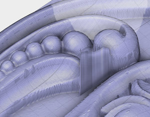

Накачал всяких халявных stl-ек, стал осваивать CAM-ы и прочая
И обнаружил, что некоторые из stl содержат какие-то... некорректности
Прилагаю скриншот такого файлы и скриншоты торчащих с двух сторон несуразностей.
Автоматическое исправление в netfabb не помогло.
Не понимаю, как быть дальше. По идее обратная сторона может быть просто урезана по плоскости, а вот лицевая?

такие косяки легко в Zbrush исправить, правда не автоматом

в meshlab-е было что-то насчет устранения аномальных вертексов. Только уже хоть убейте не помню, что именно, давно это было, во времена моих игрищ со сторонними модельками для принтера) Руки дойдут - посмотрю, stl-ку только выложите. Ну и сами в нем поковыряйтесь, штука в целом достаточно пользительная, правда, не сказать чтобы к своему пользователю особо дружественная.

meshlab пробовал... ну как пробовал, потыкался на шару, видимого эффекта не дало

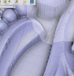

Попробовал исправить косяки, используя программу Fusion360, для примера имеем такой косяк:
2016-10-16_003840.jpg (13669 просмотров) <a class='original' href='./download/file.php?id=92800&mode=view' target=_blank>Загрузить оригинал (992.39 КБ)</a>

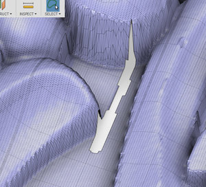

Выделяем мышкой, и удаляем участок:
2016-10-16_003949.jpg (13669 просмотров) <a class='original' href='./download/file.php?id=92801&mode=view' target=_blank>Загрузить оригинал (469.12 КБ)</a>
И используя "авто-сшивание", получаем:
2016-10-16_004107.jpg (13669 просмотров) <a class='original' href='./download/file.php?id=92802&mode=view' target=_blank>Загрузить оригинал (789.88 КБ)</a>
Но в файле очень.... очень, оченнь..... много косяков.....

"Выкиньте" этот файл и не мучайтесь, я посмотрел у него все контуры рельефа с такой выступающей "фигней" , судя по всему это криво "вытянутый" растровый рисунок ,а точнее вытянутый "кривой" рисунок.

Похоже да, выкину я этот файл
