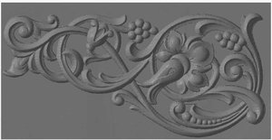

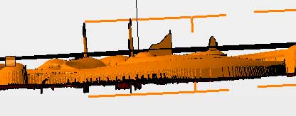

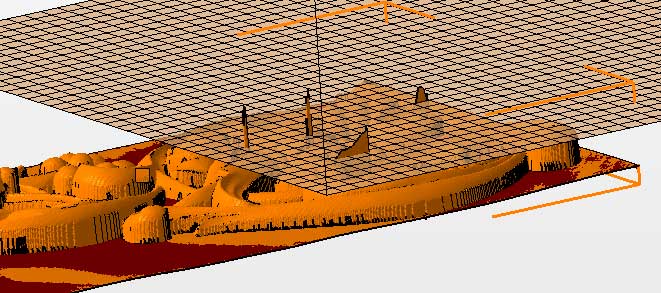

Накачал всяких халявных stl-ек, стал осваивать CAM-ы и прочая
И обнаружил, что некоторые из stl содержат какие-то... некорректности
Прилагаю скриншот такого файлы и скриншоты торчащих с двух сторон несуразностей.
Автоматическое исправление в netfabb не помогло.
Не понимаю, как быть дальше. По идее обратная сторона может быть просто урезана по плоскости, а вот лицевая?
BadStlView.jpg (12950 просмотров) <a class='original' href='./download/file.php?id=92687&mode=view' target=_blank>Загрузить оригинал (26.27 КБ)</a>
BadStlFront.jpg (12950 просмотров) <a class='original' href='./download/file.php?id=92685&mode=view' target=_blank>Загрузить оригинал (64.2 КБ)</a>
BadStlSide.jpg (12950 просмотров) <a class='original' href='./download/file.php?id=92686&mode=view' target=_blank>Загрузить оригинал (12.14 КБ)</a>

Пытаюсь тут регулярно поправить этот файл, но чот ваще :(
Вот нашел прогу viewshape, в ней есть инструмент, на который я прям понадеялся - "сглаживание".
ПОпробовал - вокруг выступающей фигни - сглаживает, а сам выступ - нет.
На скрине он прямо по центру

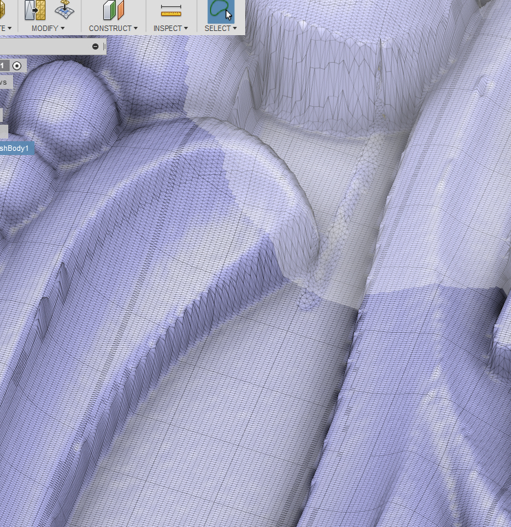

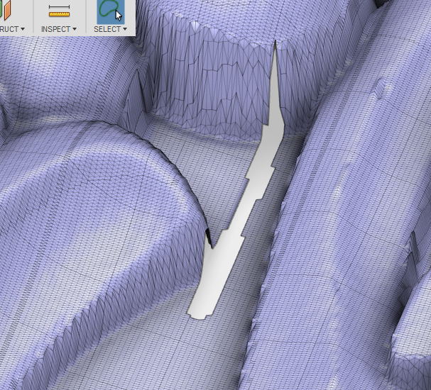

Попробовал исправить косяки, используя программу Fusion360, для примера имеем такой косяк:
2016-10-16_003840.jpg (12735 просмотров) <a class='original' href='./download/file.php?id=92800&mode=view' target=_blank>Загрузить оригинал (992.39 КБ)</a>
Выделяем мышкой, и удаляем участок:
2016-10-16_003949.jpg (12735 просмотров) <a class='original' href='./download/file.php?id=92801&mode=view' target=_blank>Загрузить оригинал (469.12 КБ)</a>
И используя "авто-сшивание", получаем:
2016-10-16_004107.jpg (12735 просмотров) <a class='original' href='./download/file.php?id=92802&mode=view' target=_blank>Загрузить оригинал (789.88 КБ)</a>
Но в файле очень.... очень, оченнь..... много косяков.....

"Выкиньте" этот файл и не мучайтесь, я посмотрел у него все контуры рельефа с такой выступающей "фигней" , судя по всему это криво "вытянутый" растровый рисунок ,а точнее вытянутый "кривой" рисунок.
