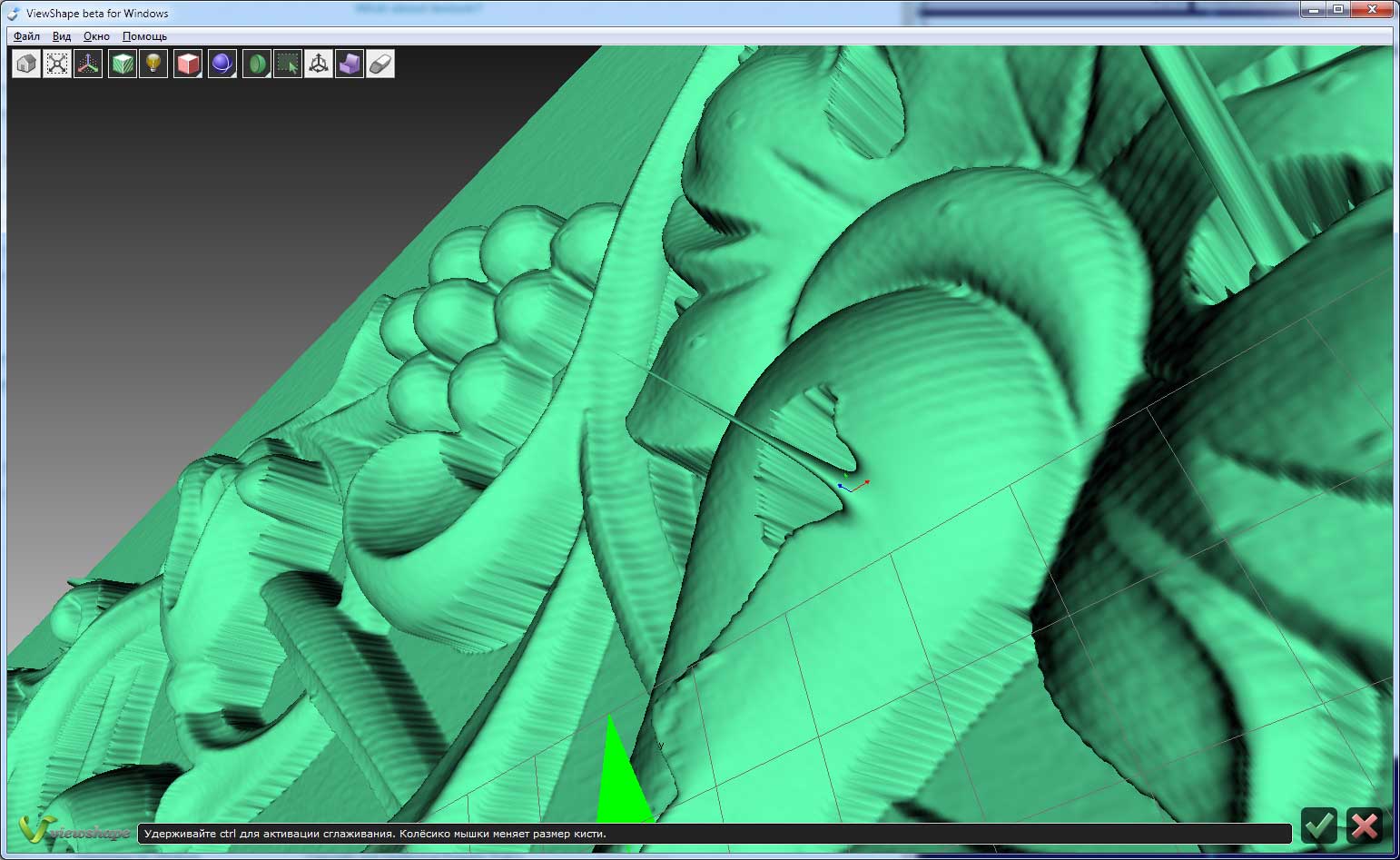

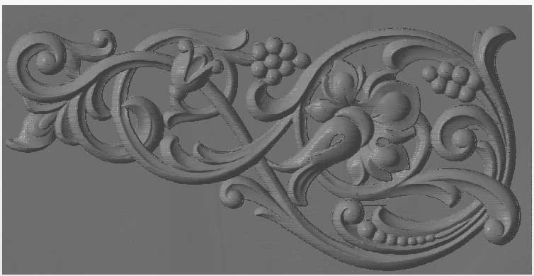

Научите исправлять stl
Накачал всяких халявных stl-ек, стал осваивать CAM-ы и прочая
И обнаружил, что некоторые из stl содержат какие-то... некорректности
Прилагаю скриншот такого файлы и скриншоты торчащих с двух сторон несуразностей.
Автоматическое исправление в netfabb не помогло.
Не понимаю, как быть дальше. По идее обратная сторона может быть просто урезана по плоскости, а вот лицевая?

Re: Научите исправлять stl
такие косяки легко в Zbrush исправить, правда не автоматом
Фигура строится так: между точками проводят линии так, чтобы образовались четырёх или трёхгранные секции,
при этом эти секции должны покрывать фигуру непрерывным образом.
Так же каждая точка имеет номер или нечто такое, что позволяет обойти точки неким упорядоченным образом,
направление обхода определяет ориентацию.
Так вот, 3D редактор позволяет делать неправильные секции, как правило они получаются в ходе долгих манипуляции с фигурой.
В твоём редакторе. как и в других редакторах должен быть режим показа фигуры как точек и границ секции(ребёр),
посмотри на фигуру с его помощью и найди отличия торчащих частей от частей других фигур.
Если они образуются выступающей точкой, то перемести её в нужное место, если они образуются неправильной ориентации или некорректной ячейкой,
признаком чего будет резкое изменение её окраски или просто исчезновение при осмотре фигуры с разных сторон, то разберись как это исправить.
Точно как это делать сказать не могу, так как не очень знаком с вопросом.
в meshlab-е было что-то насчет устранения аномальных вертексов. Только уже хоть убейте не помню, что именно, давно это было, во времена моих игрищ со сторонними модельками для принтера) Руки дойдут - посмотрю, stl-ку только выложите. Ну и сами в нем поковыряйтесь, штука в целом достаточно пользительная, правда, не сказать чтобы к своему пользователю особо дружественная.
Спасибо за ответы
Файл только вечером из дома смогу выложить.
meshlab пробовал... ну как пробовал, потыкался на шару, видимого эффекта не дало
Пытаюсь тут регулярно поправить этот файл, но чот ваще
Вот нашел прогу viewshape, в ней есть инструмент, на который я прям понадеялся - "сглаживание".
ПОпробовал - вокруг выступающей фигни - сглаживает, а сам выступ - нет.
На скрине он прямо по центру
Попробовал исправить косяки, используя программу Fusion360, для примера имеем такой косяк:
Выделяем мышкой, и удаляем участок:
И используя "авто-сшивание", получаем:
Но в файле очень.... очень, оченнь..... много косяков.....
"Выкиньте" этот файл и не мучайтесь, я посмотрел у него все контуры рельефа с такой выступающей "фигней" , судя по всему это криво "вытянутый" растровый рисунок ,а точнее вытянутый "кривой" рисунок.
Похоже да, выкину я этот файл
zbrush же оказался вообще фееричен - я банально не смог в нем открыть stl
настолько интуитивно понятен и дружелюбен интерфейс
Спасибо всем за ответы
