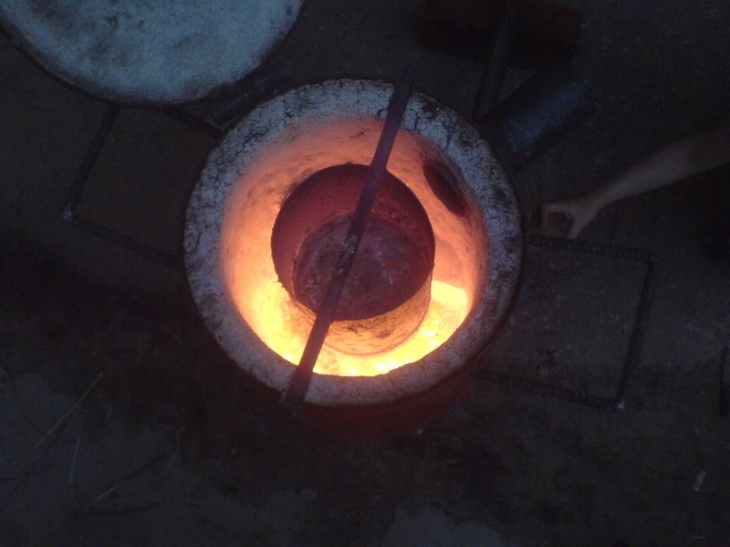

Давно когда-то где-то наткнулся на вот эту ссылку: http://www.buildyouridea.com/foundry/lo ... howto.html

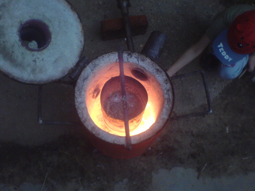

Ну и факультативно занимался вопросом и вот вчера первая проба, т.е. не первая, а вторая, но с результатом.
В хронологическом порядке, кратко, история:
Печку сделал уже давно, зимой еще. Основа - автомобильный газовый баллон. Теплоизоляция - муллито-кремнеземистое волокно (вроде так )bw3( ) замешанное с каолином на воде. Внутри печи из этой смеси сформованы стенки. Печь задумывалась как универсальная - под газ и под уголь. Опробовано и так и эдак. Думаю и на дровах будет нормально работать. Для угля (обычный барбекюшный из магазина) нужно дутье.
Начали плавить:
DSC06648_измен.размер.JPG (17012 просмотров) <a class='original' href='./download/file.php?id=2801&mode=view' target=_blank>Загрузить оригинал (198.98 КБ)</a>
DSC06649_измен.размер.JPG (17012 просмотров) <a class='original' href='./download/file.php?id=2802&mode=view' target=_blank>Загрузить оригинал (176.76 КБ)</a>
DSC06651_измен.размер.JPG (17012 просмотров) <a class='original' href='./download/file.php?id=2803&mode=view' target=_blank>Загрузить оригинал (193.92 КБ)</a>
Расплав готов, прошло примерно 25 минут с начала плавки:
DSC06652_измен.размер.JPG (17012 просмотров) <a class='original' href='./download/file.php?id=2804&mode=view' target=_blank>Загрузить оригинал (149.55 КБ)</a>
DSC06653_измен.размер.JPG (17012 просмотров) <a class='original' href='./download/file.php?id=2805&mode=view' target=_blank>Загрузить оригинал (138.05 КБ)</a>
Первый результат литья по газифицируемой модели:
DSC06655_измен.размер.jpg (17012 просмотров) <a class='original' href='./download/file.php?id=2806&mode=view' target=_blank>Загрузить оригинал (164.96 КБ)</a>
Технология такая: из пенопласта плотного вырезан меч, обмазан вододисперсионной краской (пару слоев), помещен в стальную трубу, обсыпан с утрамбовкой старой шпатлевкой "Старатели". Все, форма готова. В нее льем расплав. Модель выгорает, замещается расплавом. Обязательно сверху надо делать прибыль, чтобы за один раз хватало на всю деталь, т.к. аллюмний не сразу замещает модель.
Видео самого процесса отливки попозже выложу.

Заливаете сверху что-ли?
По технологии, плотность модели чем меньше тем лучше, засыпается обычным песком, и подвод металла снизу

Заливали сверху, не совсем понятно, почему снизу должно быть лучше? )bn(
Конечно выяснились некоторые нюансы, например, то что вододисперсионка не самый лучший вариант, хотя тоже работает, надо попробовать подобрать другую обмазку. Я где-то на форумах видел используют затирку плиточную, ну вот что-нибудь типа этого попробуем.
Вообще, думаю просто на воде та же шпатлевка для образования корки пойдет.
Ща снег сойдет да в гараже потеплее будет, будем пробовать уже что нибудь полезное отливать.
Опыты просто подтвердили что технология работает, ато evgen очень сомневался.

Заливка снизу приветствуется при любом виде литья, а в данном случае плюс ко всему (всплески и размыв формы), выходящие газы не идут противотоком с металлом и не замешиваются в тело отливки

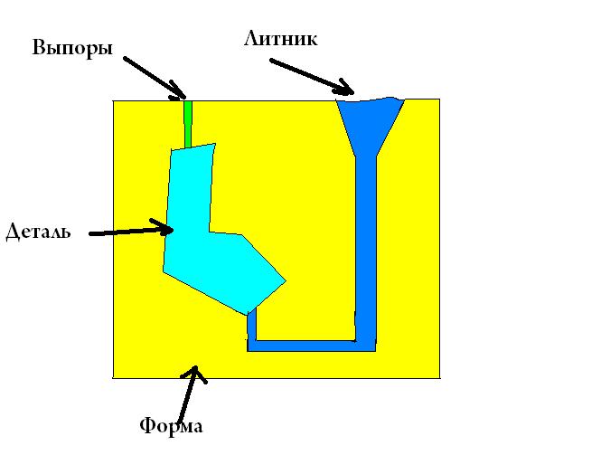

В расплаве обычно плавает всякий мусор, как не убирай плавает что нибудь. Чтоб была качественная отливка делают отдельный литьевой канал и запитывают деталь снизу. Так шлаки всякие оседают в канале на дне.
Литье Ала.JPG (16583 просмотра) <a class='original' href='./download/file.php?id=4639&mode=view' target=_blank>Загрузить оригинал (22.49 КБ)</a>

aftaev писал(а):В расплаве обычно плавает всякий мусор, как не убирай плавает что нибудь. Чтоб была качественная отливка делают отдельный литьевой канал и запитывают деталь снизу. Так шлаки всякие оседают в канале на дне.
Когда льют сталь мусор обычно всплывает :)
При литье алюминия из-за высокой жидкотекучести часто полезно сделать змеевидный либо наклонный литниковый канал.
Абы канал на дне не размывало делают зумпф
Для уборки мусора делают "ловушки" типо вертикального цилиндра на пути горизонтального канала

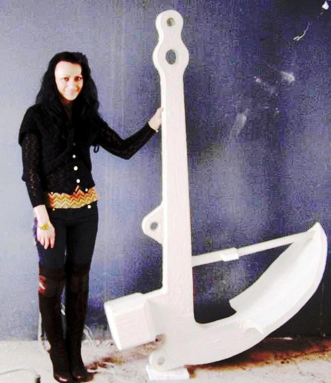

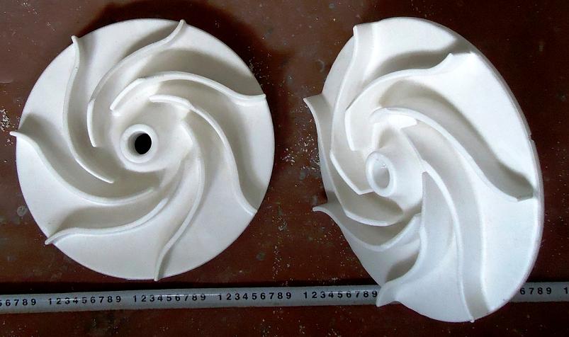

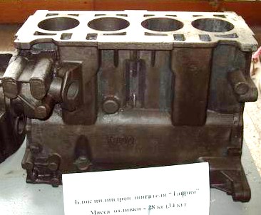

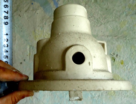

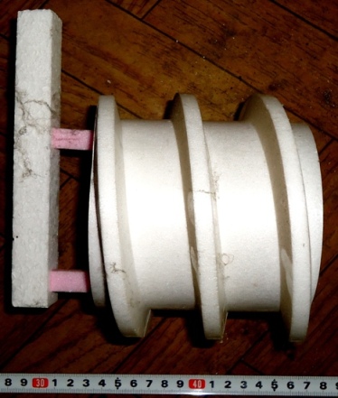

Предлагаю некоторые подробности технологии производства металлических отливок по моделям из пенопласта
В. Дорошенко dorosh@inbox.ru, ФТИМС НАН Украины, г. Киев

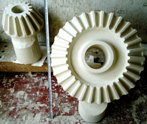

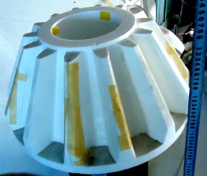

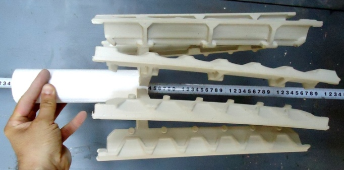

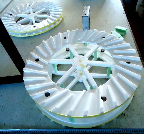

Изображение,Изображение так производят модели из пенопласта, см. фото примеров ниже.
Выше на этом сайте помещена краткая информация о технологии получения металлических отливок высокой точности и сложности – литье по моделях из пенопласта, называемой литьем по газифицируемым моделям (ЛГМ), англоязычное название ЛГМ - Lost Foam Casting Process дословно означает процесс литья при потере пены, подразумевая использование пенопластовой модели. Между тем, за 50 лет со времени своего возникновения годовой объем производства отливок в мире этим способом превысил 1,5 млн. тонн. Расскажу немного подробнее об этой технологии и ее развитии.
В литейном деле наиболее точные отливки получают по моделям разового применения. Если при литье в песчаные формы применяют одноразовые формы, то теперь пришло время одноразовых моделей из пенопласта. Они похожи на упаковку для телевизора, которые массово штампуют на автоматах. По примерно такой же технологии изготавливают модели из пенопласта для отливок из металла. Для серии отливок такие модели изготавливают вдуванием гранул пенополистирола в алюминиевые пресс-формы (многоместные для мелких моделей) с последующим вспениванием и спеканием гранул путем нагрева пресс-форм в течение нескольких минут до ~130°С. Алюминиевые пресс-формы можно изготавливать точным литьем, но чаще это делается путем механообработки. По пресс-формам можно изготовить тысячи и более пенопластовых моделей.
Для разовых и крупных отливок весом до нескольких тонн модели вырезают из плит пенопласта нагретой нихромовой проволокой по шаблонам или на гравировально-фрезерных станках с ЧПУ. Затем полистироловую модель покрывают быстросохнущей краской с порошком-огнеупором, склеивают с пенопластовым литником, помещают в контейнер, где засыпают ее сухим песком, и заливают расплавленным металлом через этот литник. При заливке полистирол испаряется («теряется пена»), и модель замещается металлом. При этом металл затвердевает в виде отливки в неподвижном песке, который, облегая модель при засыпке песка (формовке), принял форму зеркального отображения этой отливки.

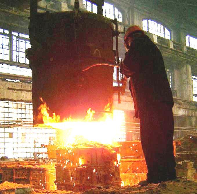

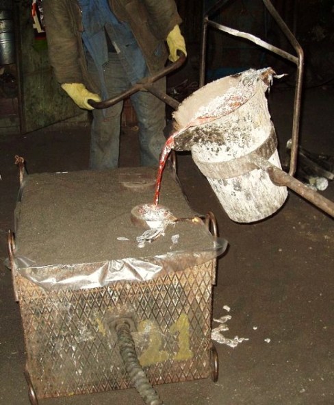

Образующиеся при заливке металла газы из контейнера отсасывают насосом – разрежение поддерживают примерно на уровне 0,5 атм, одновременно это разрежение уплотняет и удерживает в неподвижном состоянии песок в процессе замещения модели металлом. Затем газы через трубу вакуумной системы подают для утилизации и обезвреживания в систему термо-каталитического дожигания. Там они окисляются примерно на 98%, и в виде водяного пара и двуокиси углерода выбрасываются в атмосферу за пределами помещения цеха. Традиционные формы со связующим после заливки металлом дымят в помещении, как ни вентилируй рабочую зону цеха, а удаление газов из сухого песка насосом в 10-12 раз снижает показатели загрязнений воздуха рабочей зоны цеха по сравнению с литьем в традиционные песчаные формы согласно проведенным измерениям концентраций примесей в воздухе цеха.
Формовочный кварцевый песок после извлечения остывшей отливки из формы благодаря его высокой текучести обычно транспортируют по закрытой системе трубопроводов пневмотранспорта, исключающей распыление его в цехе. Примерно треть его поступает в установку терморегенерации, где он освобождается от остатков конденсированных продуктов деструкции пенополистирола, а затем, смешиваясь с остальной частью, после охлаждения в проходных закрытых охладителях подается опять на формовку. В результате потери оборотного песка не превышают нескольких процентов - это просыпи, унос с отсасываемыми газами и т.п.
Значительную часть бункеров, трубопроводов и оборудования комплекса по охлаждению и складированию оборотного песка обычно монтируют за пределами помещения цеха у внешней его стены, при этом сухой песок, который не боится мороза, быстрее охлаждается на открытом воздухе. Изолирование в закрытых трубопроводах потока песка, отсасывание из формы и последующее дожигание газов в сочетании с чистым модельным производством дает возможность создать экологически чистые цеха высокой культуры производства.
Экологическая безопасность технологического процесса обеспечивается также исключением из него токсичных связующих веществ и большого объема формовочных и стержневых песчаных смесей (обычно от 2 до 4 т отработанной смеси со связующим веществом идет в отвал на 1 т литья), а также их транспортировки и выбивки отливок. Например, 1 куб. м пенополистирола модели весит 25 кг. Если он замещается 7 т жидкого чугуна, то при этом на 1 т литья расходуется 25/7=3,6 кг полимера. А в формах из смоляных холодно-твердеющих смесей при потреблении 3% связующего вещества на 3 т смеси, которая требуется для 1 т литья, расход связующего полимера составляет 0,03х3000=90 кг, что в 90/3,6=25 раз больше.
Полученная отливка, имеет высокую точность и конкурентный товарный вид. Держа в руках легкую модель, можно увидеть и промерить по всей конфигурации будущую отливку и скорректировать ее возможные огрехи, что при обычной формовке для сложных с несколькими стержнями отливок не сделать. Модель из пенопласта легче отливки из чугуна в 7000/25=280 раз, возьмешь ее в руки – будто держишь пустоту, которая затем превращается в металл.
Наши литейщики не привыкли к таким технологическим возможностям и такому качеству литья, так как стереотипы, заложенные еще в институтах, тормозят понимание потенциала этой технологии. В ней отсутствует вонь от горелых связующих полимеров, нет заливов по разъему формы (разъемов не имеется) и смещения стержней и форм при сборке, т. к. отсутствуют сами стержни со всеми проблемами их производства и выбивки. Производственные участки - модельный, формовочный, плавильный, очистной имеют примерно одинаковые площади и оснащаются простым оборудованием.
Так как модели помещают в сухом песке в контейнере, стоящем на вибростоле, где песок уплотняют около 1-1,5 минут, то отпадает надобность в высокоточных формовочных машинах прессования и устройствах сборки форм. Акцент перенесен на изготовление легчайших моделей с плотностью материала 25-26 кг/куб. м, которое обычно доверяют женским рукам.

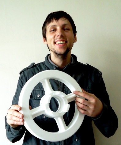

Для серийного производства отливок используются полуавтоматы, цикл производства пенопластовых моделей на которых составляет около трех минут. Они позаимствованы из упаковочной отрасли, где их используют для производства фасонной упаковки, легкой тары, а также декоративных панелей и элементов фасада зданий. Условия труда, подобные условиям упаковочного производства, вытесняют образ старой задымленной «литейки». Таким способом получают отливки из чугуна и стали всех видов, бронзы, латуни и алюминия всех литейных марок. В ящике на «елке или кусте» могут сразу лить десятки отливок, как в ювелирном производстве, с почти ювелирной точностью. До 90% отливок можно применять без последующей механической обработки.

aftaev писал(а):dorosh, как дело обстоит с огнем и дымом когда металл заливается в форму? Льем небольшие детали, пламя и дым шуруют как из Везувия :)
Вакуумирование удаляет все газы.
Вак системы лит участков.pdf
Здесь описана разводка вакуума по литейному участку
(222.82 КБ) 878 скачиваний
ЛГМ и ЖСС.pdf
способ литья без дыма запатентован - здесь описано литье в обычные формы без вакуума
(204.94 КБ) 2143 скачивания
Хомут.JPG (14455 просмотров) <a class='original' href='./download/file.php?id=18189&mode=view' target=_blank>Загрузить оригинал (82.64 КБ)</a>
Мод шнек.JPG (14455 просмотров) <a class='original' href='./download/file.php?id=18190&mode=view' target=_blank>Загрузить оригинал (79.97 КБ)</a>
Корп крышка.JPG (14455 просмотров) <a class='original' href='./download/file.php?id=18191&mode=view' target=_blank>Загрузить оригинал (89.47 КБ)</a>
Lost foam casting 1.JPG (14455 просмотров) <a class='original' href='./download/file.php?id=18192&mode=view' target=_blank>Загрузить оригинал (71.65 КБ)</a>
DSC0200.JPG (14455 просмотров) <a class='original' href='./download/file.php?id=18193&mode=view' target=_blank>Загрузить оригинал (44.5 КБ)</a>
Здесь нет никакого дыма! (14455 просмотров) <a class='original' href='./download/file.php?id=18194&mode=view' target=_blank>Загрузить оригинал (91.47 КБ)</a>
Дым минимальный как при литье в обычную форму, здесь и далее (14455 просмотров) <a class='original' href='./download/file.php?id=18195&mode=view' target=_blank>Загрузить оригинал (58.73 КБ)</a>
P101005-6.JPG (14455 просмотров) <a class='original' href='./download/file.php?id=18196&mode=view' target=_blank>Загрузить оригинал (51.14 КБ)</a>
DSC01829-1.JPG (14455 просмотров) <a class='original' href='./download/file.php?id=18197&mode=view' target=_blank>Загрузить оригинал (54.94 КБ)</a>
Заливка 1.JPG (14455 просмотров) <a class='original' href='./download/file.php?id=18198&mode=view' target=_blank>Загрузить оригинал (14.66 КБ)</a>
льют на солнце.JPG (14455 просмотров) <a class='original' href='./download/file.php?id=18199&mode=view' target=_blank>Загрузить оригинал (61.79 КБ)</a>
Дым как при литье в обычную форму - способ литья без дыма запатентован (14455 просмотров) <a class='original' href='./download/file.php?id=18200&mode=view' target=_blank>Загрузить оригинал (64.34 КБ)</a>
способ литья без дыма запатентован (14455 просмотров) <a class='original' href='./download/file.php?id=18201&mode=view' target=_blank>Загрузить оригинал (91.74 КБ)</a>
DSC02034.JPG (14455 просмотров) <a class='original' href='./download/file.php?id=18204&mode=view' target=_blank>Загрузить оригинал (99.45 КБ)</a>
Крыльчатка.jpg (14455 просмотров) <a class='original' href='./download/file.php?id=18205&mode=view' target=_blank>Загрузить оригинал (99.23 КБ)</a>
Орнамент 1.jpg (14455 просмотров) <a class='original' href='./download/file.php?id=18206&mode=view' target=_blank>Загрузить оригинал (89.94 КБ)</a>
DSC02034.JPG (14450 просмотров) <a class='original' href='./download/file.php?id=18207&mode=view' target=_blank>Загрузить оригинал (99.45 КБ)</a>
DSC02041.JPG (14450 просмотров) <a class='original' href='./download/file.php?id=18208&mode=view' target=_blank>Загрузить оригинал (74.7 КБ)</a>
DS2056.JPG (14450 просмотров) <a class='original' href='./download/file.php?id=18209&mode=view' target=_blank>Загрузить оригинал (77.91 КБ)</a>
DSC020.JPG (14450 просмотров) <a class='original' href='./download/file.php?id=18210&mode=view' target=_blank>Загрузить оригинал (92.65 КБ)</a>
DSC52.JPG (14450 просмотров) <a class='original' href='./download/file.php?id=18211&mode=view' target=_blank>Загрузить оригинал (78.51 КБ)</a>
DSC0201.JPG (14450 просмотров) <a class='original' href='./download/file.php?id=18212&mode=view' target=_blank>Загрузить оригинал (76.77 КБ)</a>
DSC0205.JPG (14450 просмотров) <a class='original' href='./download/file.php?id=18213&mode=view' target=_blank>Загрузить оригинал (82.63 КБ)</a>
DSC0.JPG (14450 просмотров) <a class='original' href='./download/file.php?id=18214&mode=view' target=_blank>Загрузить оригинал (118 КБ)</a>
DSC006.JPG (14450 просмотров) <a class='original' href='./download/file.php?id=18215&mode=view' target=_blank>Загрузить оригинал (84.05 КБ)</a>
DSC023.JPG (14450 просмотров) <a class='original' href='./download/file.php?id=18216&mode=view' target=_blank>Загрузить оригинал (129.65 КБ)</a>
DSC0206.JPG (14450 просмотров) <a class='original' href='./download/file.php?id=18217&mode=view' target=_blank>Загрузить оригинал (78.64 КБ)</a>
P1010023.JPG (14450 просмотров) <a class='original' href='./download/file.php?id=18218&mode=view' target=_blank>Загрузить оригинал (68.02 КБ)</a>
Шнеки.JPG (14450 просмотров) <a class='original' href='./download/file.php?id=18219&mode=view' target=_blank>Загрузить оригинал (59.79 КБ)</a>
DSC01971.JPG (14450 просмотров) <a class='original' href='./download/file.php?id=18220&mode=view' target=_blank>Загрузить оригинал (73.01 КБ)</a>
DSC01958.JPG (14450 просмотров) <a class='original' href='./download/file.php?id=18221&mode=view' target=_blank>Загрузить оригинал (61.63 КБ)</a>
Стул.JPG (14450 просмотров) <a class='original' href='./download/file.php?id=18222&mode=view' target=_blank>Загрузить оригинал (58.29 КБ)</a>
P1010262.JPG (14450 просмотров) <a class='original' href='./download/file.php?id=18223&mode=view' target=_blank>Загрузить оригинал (66.6 КБ)</a>
14258-1-2bb2828aae-fullsize.jpeg (14450 просмотров) <a class='original' href='./download/file.php?id=18224&mode=view' target=_blank>Загрузить оригинал (74.52 КБ)</a>
P1010172.JPG (14450 просмотров) <a class='original' href='./download/file.php?id=18225&mode=view' target=_blank>Загрузить оригинал (45.59 КБ)</a>
Светильник.jpg (14450 просмотров) <a class='original' href='./download/file.php?id=18226&mode=view' target=_blank>Загрузить оригинал (123.56 КБ)</a>
О 20 колес.jpg (14450 просмотров) <a class='original' href='./download/file.php?id=18227&mode=view' target=_blank>Загрузить оригинал (57.92 КБ)</a>
Картер КамАЗ.JPG (14450 просмотров) <a class='original' href='./download/file.php?id=18228&mode=view' target=_blank>Загрузить оригинал (58.82 КБ)</a>
Блок цилиндров из алюминия и модель.JPG (14450 просмотров) <a class='original' href='./download/file.php?id=18229&mode=view' target=_blank>Загрузить оригинал (53.5 КБ)</a>
Модели.JPG (14450 просмотров) <a class='original' href='./download/file.php?id=18230&mode=view' target=_blank>Загрузить оригинал (63.37 КБ)</a>
Якорь 2.JPG (14450 просмотров) <a class='original' href='./download/file.php?id=18231&mode=view' target=_blank>Загрузить оригинал (61.31 КБ)</a>
Отливки отражателей.JPG (14450 просмотров) <a class='original' href='./download/file.php?id=18232&mode=view' target=_blank>Загрузить оригинал (40.02 КБ)</a>
