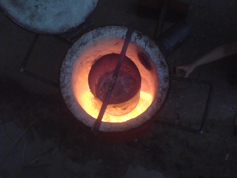

Давно когда-то где-то наткнулся на вот эту ссылку: http://www.buildyouridea.com/foundry/lo ... howto.html
Ну и факультативно занимался вопросом и вот вчера первая проба, т.е. не первая, а вторая, но с результатом.
В хронологическом порядке, кратко, история:
Печку сделал уже давно, зимой еще. Основа - автомобильный газовый баллон. Теплоизоляция - муллито-кремнеземистое волокно (вроде так )bw3( ) замешанное с каолином на воде. Внутри печи из этой смеси сформованы стенки. Печь задумывалась как универсальная - под газ и под уголь. Опробовано и так и эдак. Думаю и на дровах будет нормально работать. Для угля (обычный барбекюшный из магазина) нужно дутье.
Начали плавить:
DSC06648_измен.размер.JPG (17021 просмотр) <a class='original' href='./download/file.php?id=2801&mode=view' target=_blank>Загрузить оригинал (198.98 КБ)</a>
DSC06649_измен.размер.JPG (17021 просмотр) <a class='original' href='./download/file.php?id=2802&mode=view' target=_blank>Загрузить оригинал (176.76 КБ)</a>
DSC06651_измен.размер.JPG (17021 просмотр) <a class='original' href='./download/file.php?id=2803&mode=view' target=_blank>Загрузить оригинал (193.92 КБ)</a>
Расплав готов, прошло примерно 25 минут с начала плавки:
DSC06652_измен.размер.JPG (17021 просмотр) <a class='original' href='./download/file.php?id=2804&mode=view' target=_blank>Загрузить оригинал (149.55 КБ)</a>
DSC06653_измен.размер.JPG (17021 просмотр) <a class='original' href='./download/file.php?id=2805&mode=view' target=_blank>Загрузить оригинал (138.05 КБ)</a>
Первый результат литья по газифицируемой модели:
DSC06655_измен.размер.jpg (17021 просмотр) <a class='original' href='./download/file.php?id=2806&mode=view' target=_blank>Загрузить оригинал (164.96 КБ)</a>
Технология такая: из пенопласта плотного вырезан меч, обмазан вододисперсионной краской (пару слоев), помещен в стальную трубу, обсыпан с утрамбовкой старой шпатлевкой "Старатели". Все, форма готова. В нее льем расплав. Модель выгорает, замещается расплавом. Обязательно сверху надо делать прибыль, чтобы за один раз хватало на всю деталь, т.к. аллюмний не сразу замещает модель.

Заливаете сверху что-ли?
По технологии, плотность модели чем меньше тем лучше, засыпается обычным песком, и подвод металла снизу

Заливали сверху, не совсем понятно, почему снизу должно быть лучше? )bn(
Конечно выяснились некоторые нюансы, например, то что вододисперсионка не самый лучший вариант, хотя тоже работает, надо попробовать подобрать другую обмазку. Я где-то на форумах видел используют затирку плиточную, ну вот что-нибудь типа этого попробуем.
Вообще, думаю просто на воде та же шпатлевка для образования корки пойдет.
Ща снег сойдет да в гараже потеплее будет, будем пробовать уже что нибудь полезное отливать.
Опыты просто подтвердили что технология работает, ато evgen очень сомневался.
