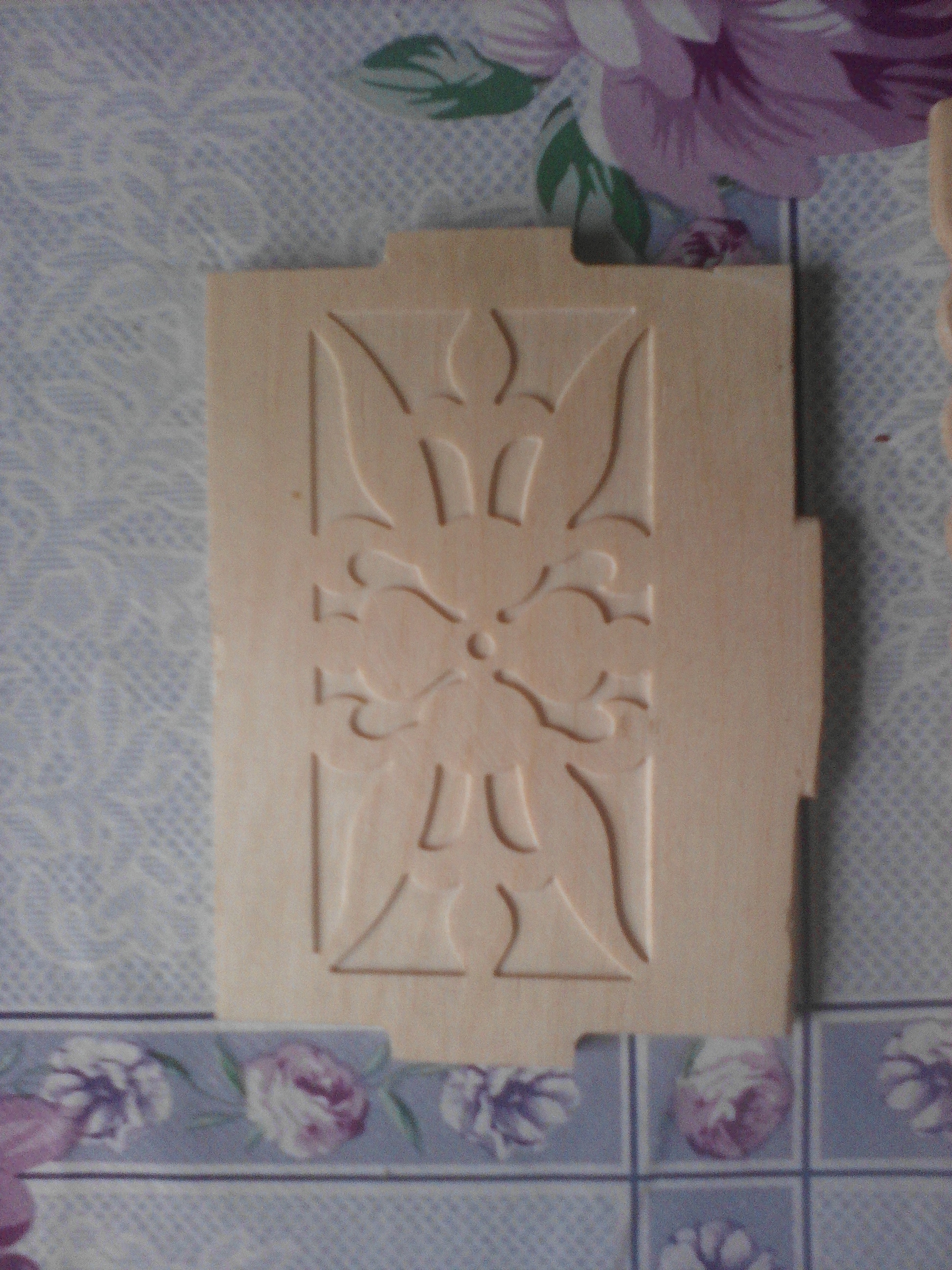

Вопросы: Есть одна проблема, по оси X проходит на 20 процентов больше, чем должен. (
Что пробовал: Гравирует лазером и фрезой без проблем дерево и т.д, из того, что пробовал.
Что плучилось: Все получилось. )
Что не получилось: не выходит каменный цветок. :-)
Ориентировочный бюджет: 12000 руб.

Tomichspb писал(а):не выходит каменный цветок
Не выходит именно квадратный каменный цветок?
тут: Либо разные настройки, либо разные винты...

Винты одинаковые, а прошивку на ардуино подлые китайцы мне не скинули (
Именно каменный не выходит ))) (шучу, не ставлю такой цели на этой игрушке) А выжигает отлично, только медленно, да и деревяхи фрезирует не плохо.

прошивку на ардуино - там не grbl случаем внутри? если да, то в консоли проги, которой гкод отправляете, шаги на мм настраиваемы https://github.com/grbl/grbl/wiki/Configuring-Grbl-v0.9

Станок настроен, выжигает отлично. С осью Х разобрался, поменяв шаги. :hehehe: Всем спасибо!!! Желающие посмотреть его в деле могут напроситься в гости и посмотреть его в действии.

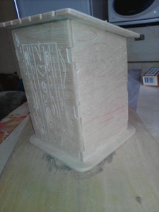

Сообщение Mkishimoto »
CoffeeMan писал(а):Здравствуйте,
можно вас попросить сделать фотографии готовых работ, сделанных на этом станочке?

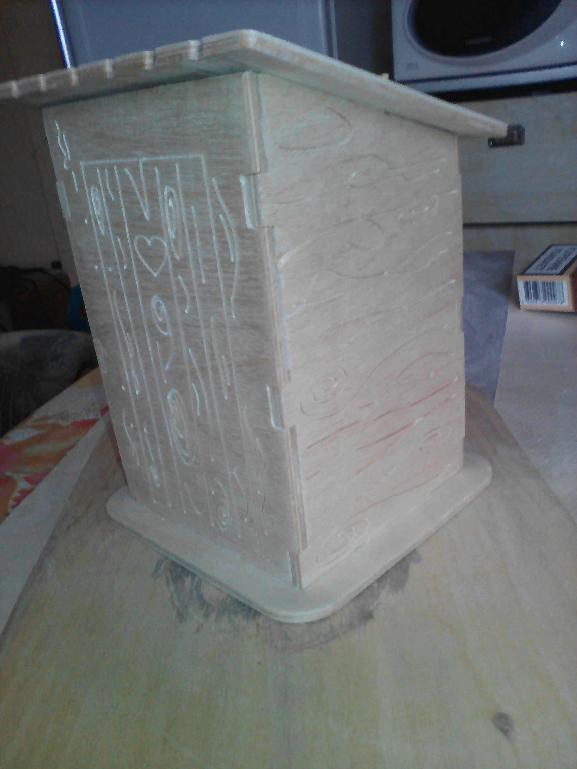

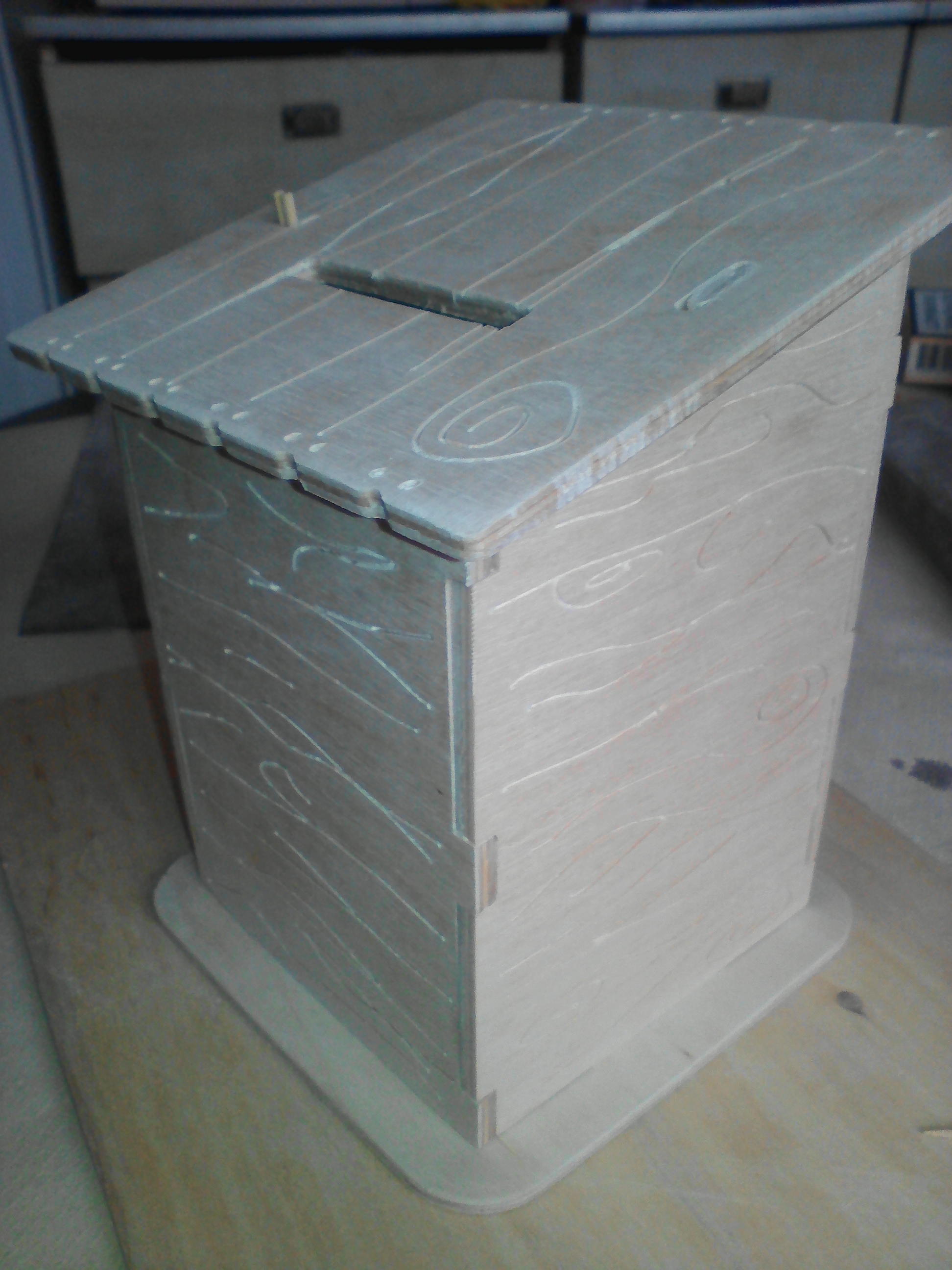

3D резкой не занимался. Брал для работы с фанерой и т.д. В будущем может будет. Пришел в конце декабря 2016. Кое что попробовал. Все очень далеко от идеала. Нужно разбираться с оборотами шпинделя и скоростью подачи (я пока этого еще не постиг). А так для своей цены вполне даже машинка.
В настройки вообще не лез, заработал прямо из коробки, единственное что сделал сразу выкинул цангу родную и поставил ер11 с размерами 3 и 6 мм.
Ну и немного готового со станка.
