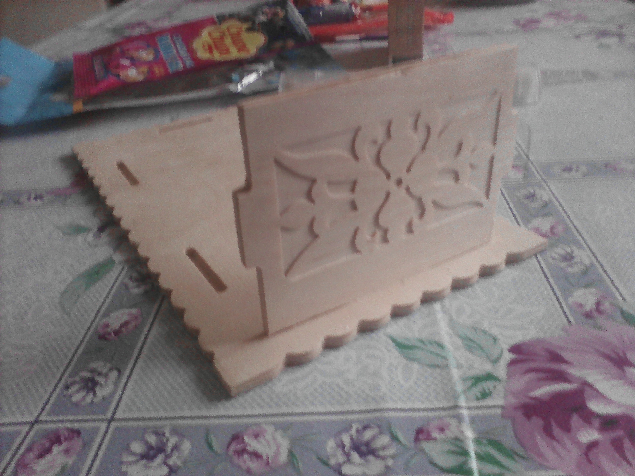

3D резкой не занимался. Брал для работы с фанерой и т.д. В будущем может будет. Пришел в конце декабря 2016. Кое что попробовал. Все очень далеко от идеала. Нужно разбираться с оборотами шпинделя и скоростью подачи (я пока этого еще не постиг). А так для своей цены вполне даже машинка.
В настройки вообще не лез, заработал прямо из коробки, единственное что сделал сразу выкинул цангу родную и поставил ер11 с размерами 3 и 6 мм.
Ну и немного готового со станка.
