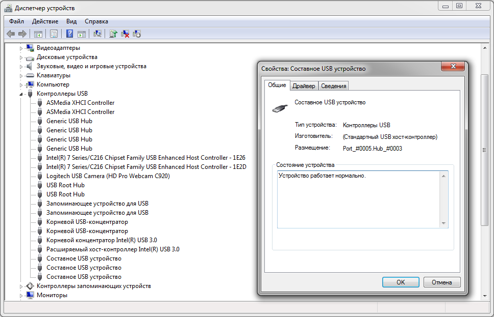

В Диспетчере устройств в свойствах контроллера USB, пишет что "Устройство работает нормально",
то есть Windows сама установила драйвер для этого устройства.

А есть фотка контролера, как устройство называется в диспетчере устройств?

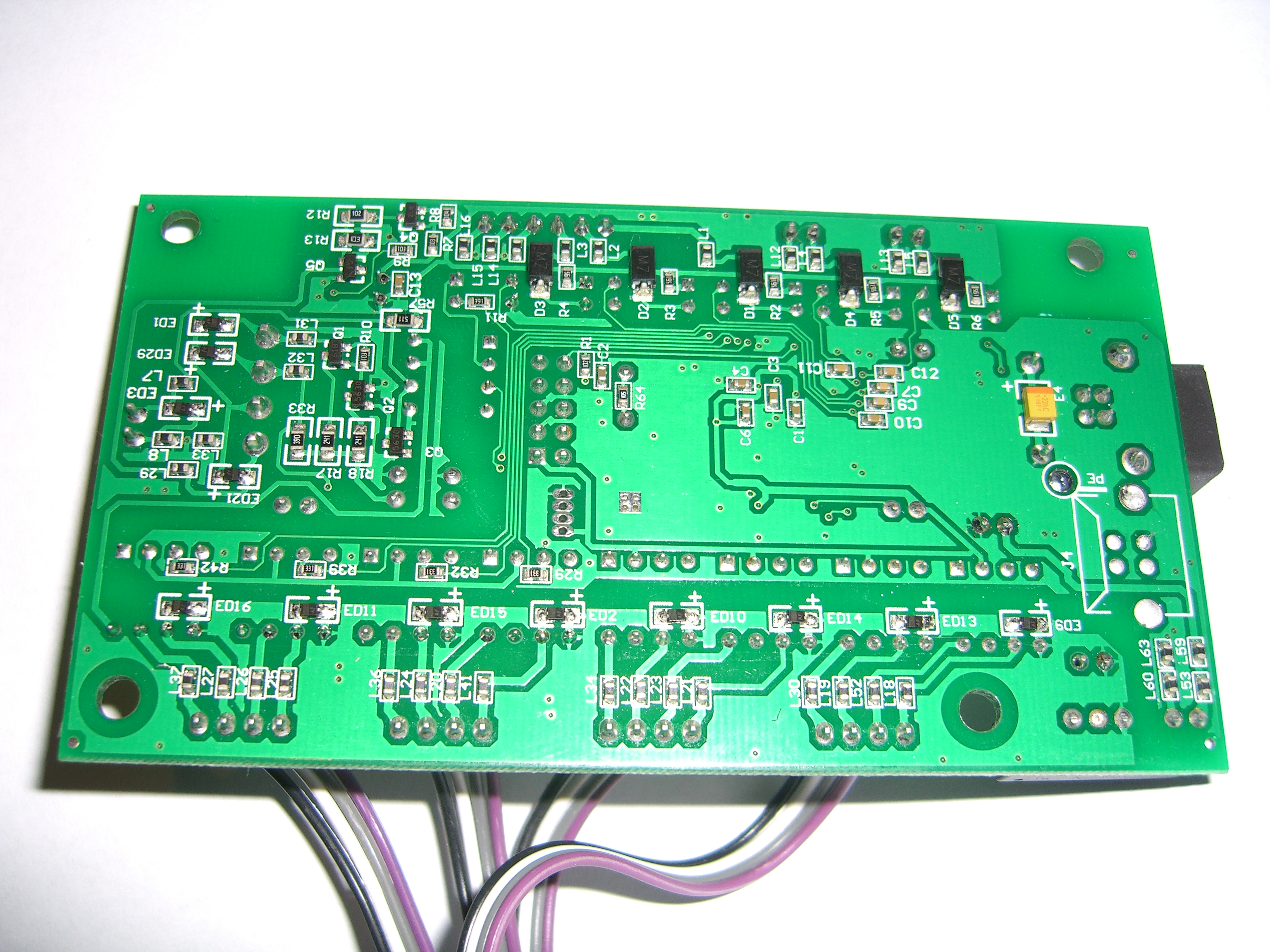

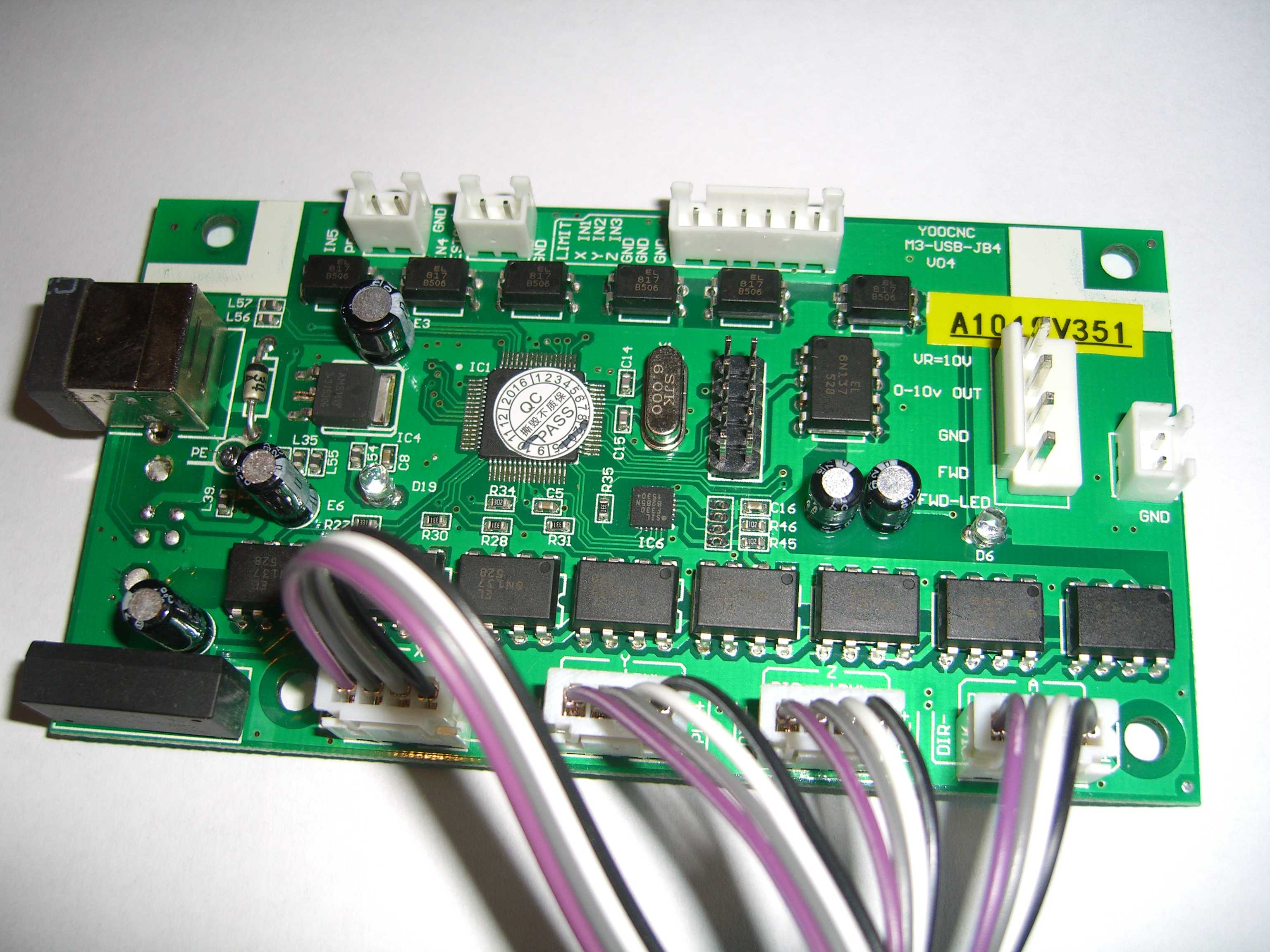

На контроллере написано: YOOCNC M3-USB-JB4 VO4
YOOCNC M3-USB-JB4 VO4 (1).JPG (8200 просмотров) <a class='original' href='./download/file.php?id=87989&mode=view' target=_blank>Загрузить оригинал (4.22 МБ)</a>
YOOCNC M3-USB-JB4 VO4 (2).JPG (8200 просмотров) <a class='original' href='./download/file.php?id=87990&mode=view' target=_blank>Загрузить оригинал (3.39 МБ)</a>
YOOCNC M3-USB-JB4 VO4 (3).JPG (8200 просмотров) <a class='original' href='./download/file.php?id=87991&mode=view' target=_blank>Загрузить оригинал (3.62 МБ)</a>
Диспетчер устройств.png (8200 просмотров) <a class='original' href='./download/file.php?id=87992&mode=view' target=_blank>Загрузить оригинал (64.57 КБ)</a>
