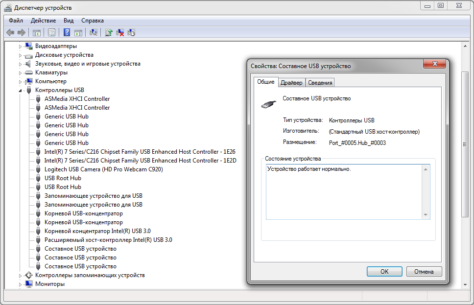

В Диспетчере устройств в свойствах контроллера USB, пишет что "Устройство работает нормально",
то есть Windows сама установила драйвер для этого устройства.

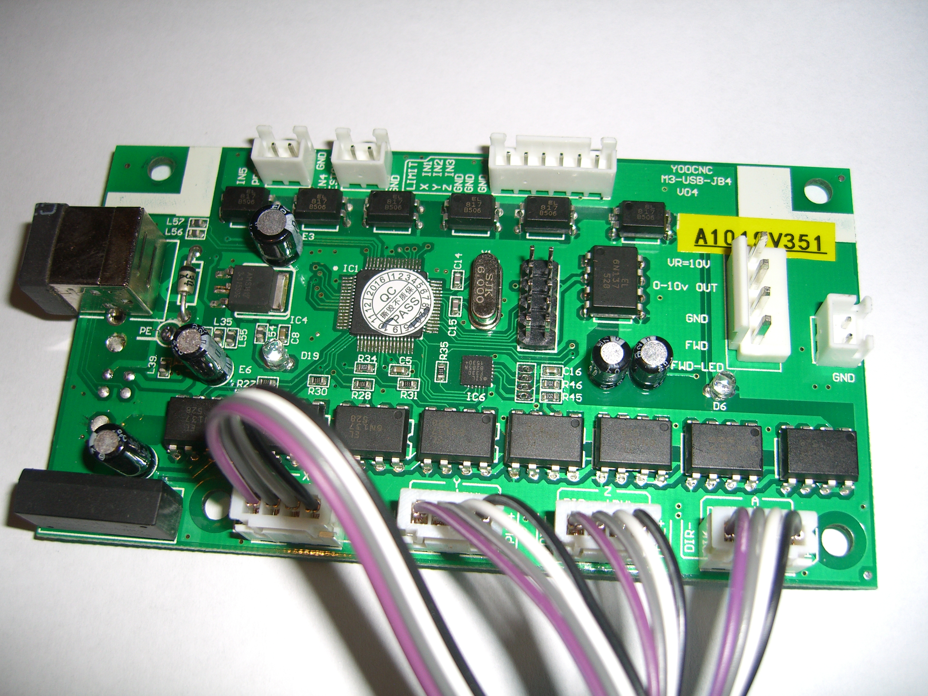

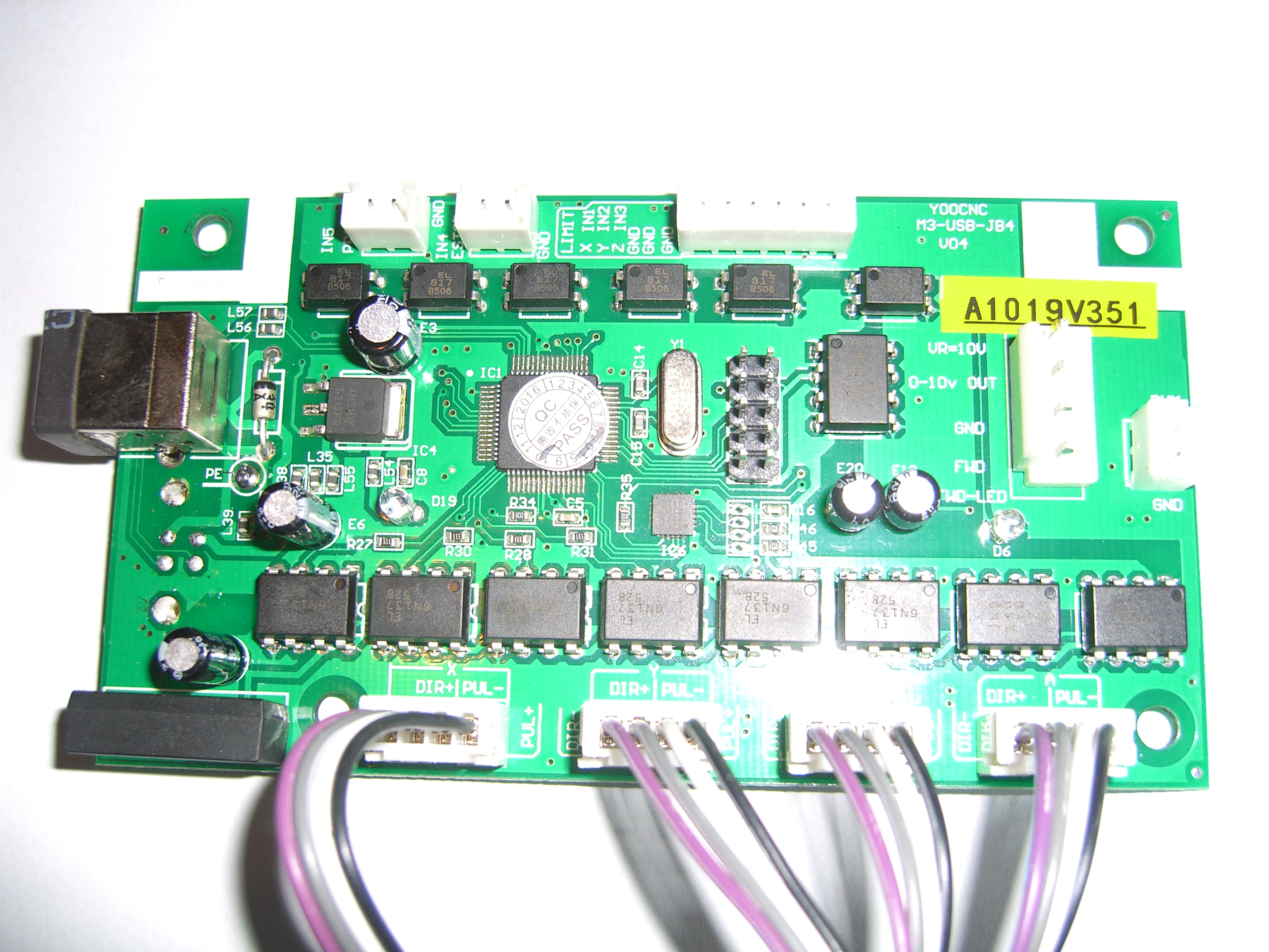

А есть фотка контролера, как устройство называется в диспетчере устройств?

Технические характеристики:
Модель станка: 3040Z-DQ-300W/USB 4-Axis CNC Engraving machine
Контроллер: YOOCNC M3-USB-JB4 VO4
Блок питания: YOOCNC PW3618
Трансформатор: WH-30000 вход 220в, выход 18в, выход 36в.
Драйвер осей X,Y,Z: YOC-T65X3-USB
Драйвер оси A: ?

COM порт в системе при подключении не появился?

Нет. COM порт в системе при подключении не появился.

Народ говорит, что необходим плагин на Mach3 для моего USB контроллера. Но где его взять?

Вот что удалось нарыть сходу: http://www.machsupport.com/forum/index. ... ic=31380.0
В последнем посте там файлы какие-то лежат, скорее всего то что надо. И также в каком-то сообщении есть текст о проблемах с некоторыми g кодами.
