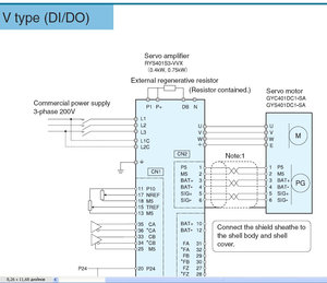

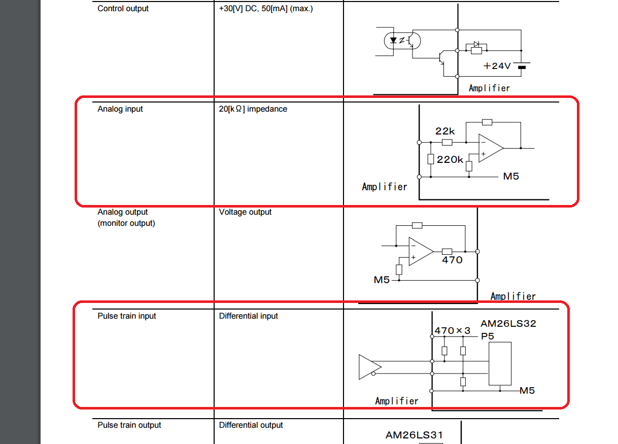

если в описании к сервоусилителю написано "Pulse train/speed control type" это значит что управляется по степдиру и по аналогу на выбор? Отлистал мануал до семы подачи управляющего сигнала - что-то не очень на степдир похоже. Усилитель Fuji Faldic RYS 401 S3-VVS

Александр_ писал(а):тлистал мануал до семы подачи управляющего сигнала - что-то не очень на степдир похоже.
Схему подключения сервы выложи.

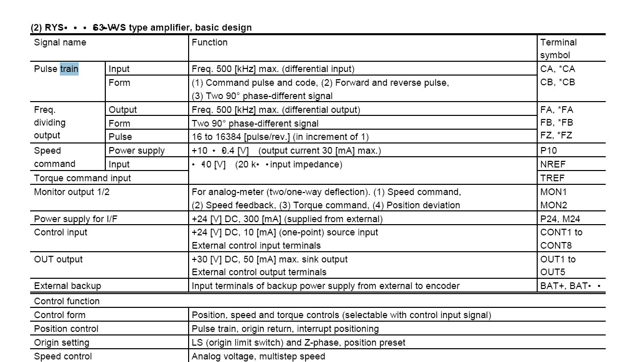

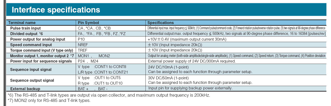

вот скрины из мануала. что за схема подачи сигнала не пойму.

Александр_ писал(а):вот скрины из мануала. что за схема подачи сигнала не пойму.
Маловато схем.

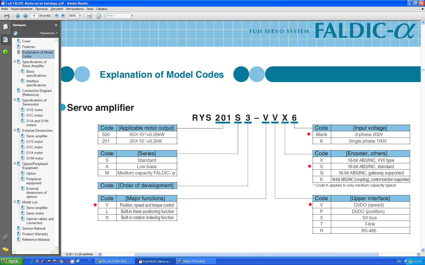

вот чтобы быть конкретнее - см. картинку.
в описании пульстрейна говорится фактически о сигналах степ+, степ-, дир+, дир-?

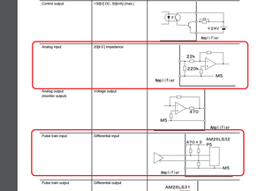

Александр_ писал(а):вот чтобы быть конкретнее - см. картинку.
Конкретно нужно брать и название сервы расшифровывать по букаФкам ;)
Александр_ писал(а):в описании пульстрейна говорится фактически о сигналах степ+, степ-, дир+, дир-?
В в мануале есть что какие то сервы можно подключать и по аналогу и степ/дир
01.png (3642 просмотра) <a class='original' href='./download/file.php?id=87758&sid=fd6c58390132ec54190d52235995551c&mode=view' target=_blank>Загрузить оригинал (64.17 КБ)</a>

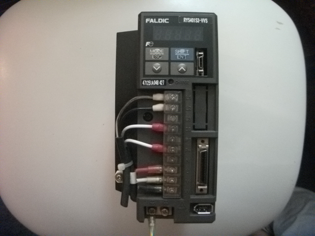

приложил картинку. это V-серия. получается, обычный степ-дир? та схема что вы обвели красным это и есть подача степ-дир сигнала? уж больно необычная.
заманчиво было бы запитать их от 1ф 220В. но как? в мануале про это ни слова.

Александр_ писал(а):та схема что вы обвели красным это и есть подача степ-дир сигнала?
Написано же Pulse train https://translate.google.ru/#en/ru/Pulse%20train

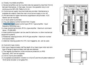

ну мало ли каких импульсов - может других каких-то. не мне вам рассказывать что ошибешься в 1 букве в маркировке и можно потом выбросить. в общем, к мачу получается их вполне можно прикрутить? 500Кгц это нормальная частота для степ-дира?

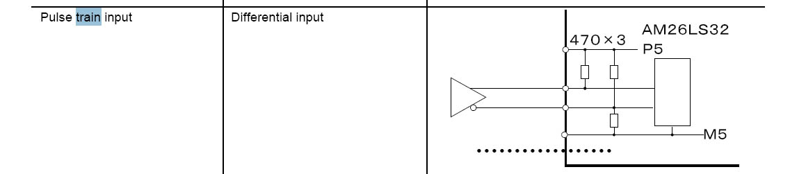

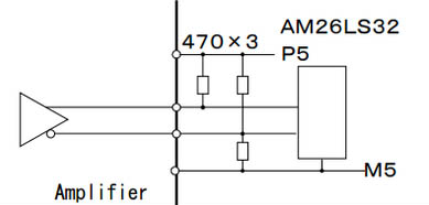

1. если на вход подается степ/дир то что это за диаграмма? должно быть 4 сигнала на 4 соответствующих пина в разъеме. а тут какие-то две линии из треугольника.
2. 500КГц это нормальная частота? У меня в SmoothStepper для шаговиков максимальная частота импульсов что-то около 4МГц а тут вроде сервы.

Сообщения: 3653
Re: Pulse train это по сути step/dir?
Насчет частоты не скажу, на схеме - включение дифференциальной линии, один сигнал передается по двум проводам. AM26LS32 - приемник, треугольником они передатчик нарисовали.
https://ru.m.wikipedia.org/wiki/LVDS - физический принцип тот же.

спасибо! тогда наверное, нужно брать.

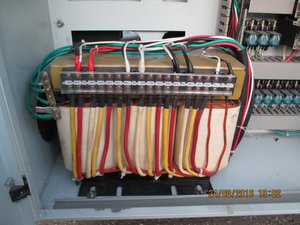

в этих роботах в силовом шкафу такие трансформаторы - вероятно с их помощью 3х220В и получали?
