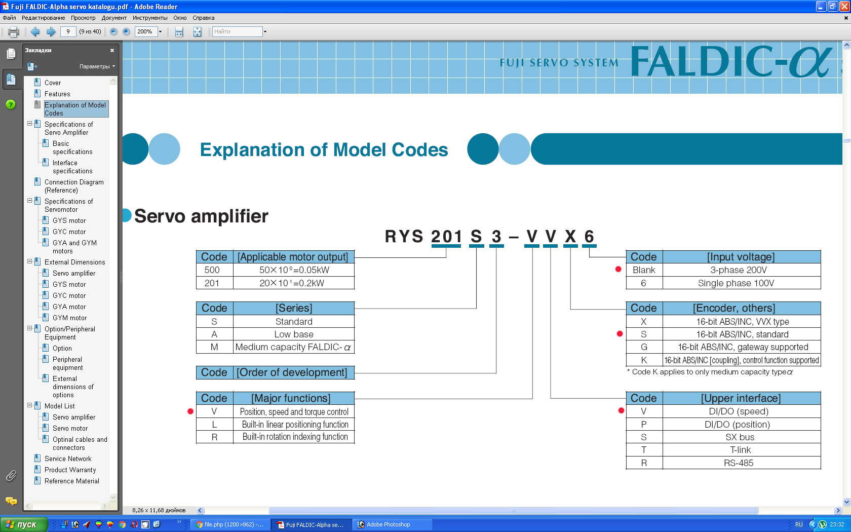

вот чтобы быть конкретнее - см. картинку.
в описании пульстрейна говорится фактически о сигналах степ+, степ-, дир+, дир-?
Untitled-1 copy.jpg (3826 просмотров) <a class='original' href='./download/file.php?id=87743&mode=view' target=_blank>Загрузить оригинал (122.27 КБ)</a>
Re: Pulse train это по сути step/dir?
Александр_ писал(а):мощность 400Вт. мануалы прикрепил.
99% будет пахать от 1ф 220в ;)
Александр_ писал(а):вот чтобы быть конкретнее - см. картинку.
Конкретно нужно брать и название сервы расшифровывать по букаФкам ;)
Александр_ писал(а):в описании пульстрейна говорится фактически о сигналах степ+, степ-, дир+, дир-?
В в мануале есть что какие то сервы можно подключать и по аналогу и степ/дир

приложил картинку. это V-серия. получается, обычный степ-дир? та схема что вы обвели красным это и есть подача степ-дир сигнала? уж больно необычная.
заманчиво было бы запитать их от 1ф 220В. но как? в мануале про это ни слова.
Untitled-3 copy.jpg (3808 просмотров) <a class='original' href='./download/file.php?id=87760&mode=view' target=_blank>Загрузить оригинал (88.09 КБ)</a>
Untitled-2 copy.jpg (3808 просмотров) <a class='original' href='./download/file.php?id=87761&mode=view' target=_blank>Загрузить оригинал (215.65 КБ)</a>
Александр_ писал(а):та схема что вы обвели красным это и есть подача степ-дир сигнала?
Написано же Pulse train https://translate.google.ru/#en/ru/Pulse%20train
