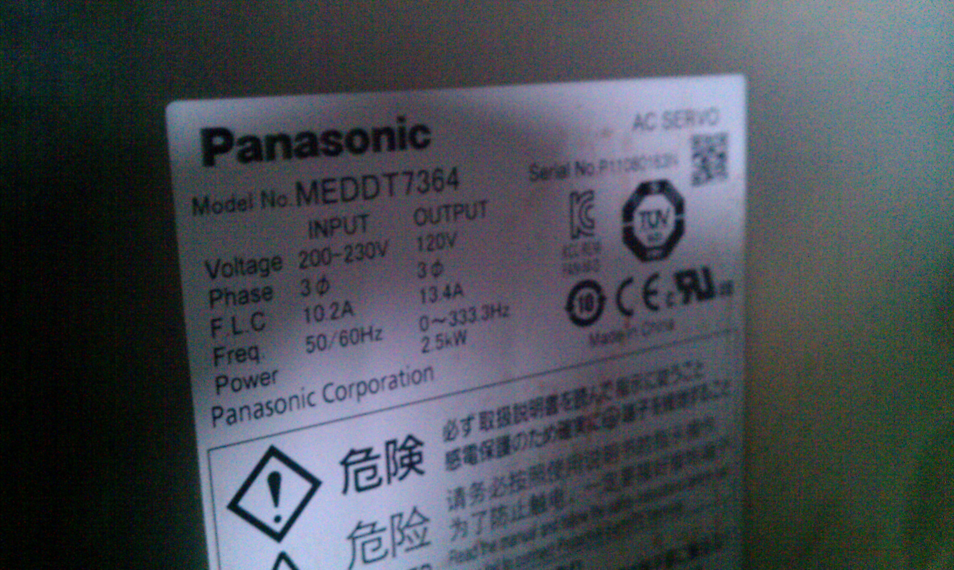

Имеется намоточный станок на таком девайсе-MTDDT7364.
IMAG0972.jpg (2811 просмотров) <a class='original' href='./download/file.php?id=87590&mode=view' target=_blank>Загрузить оригинал (1.39 МБ)</a>
Если верить мануалу циферка 3 указывает на ТРЕХ фазное питание (200в).

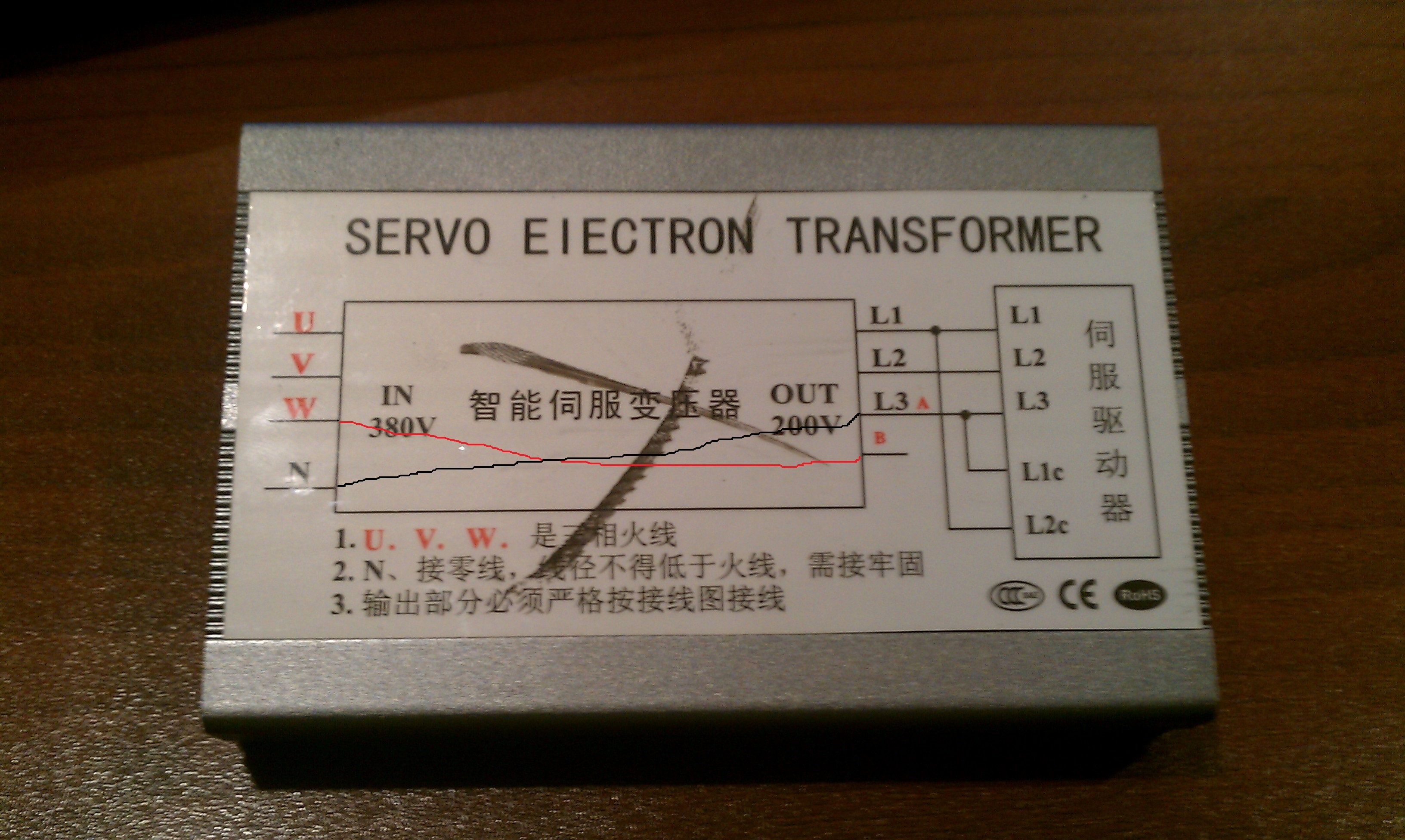

В качестве преобразователя 380-200в стоит такая коробочка-
IMAG0973.jpg (2811 просмотров) <a class='original' href='./download/file.php?id=87592&mode=view' target=_blank>Загрузить оригинал (1.07 МБ)</a>

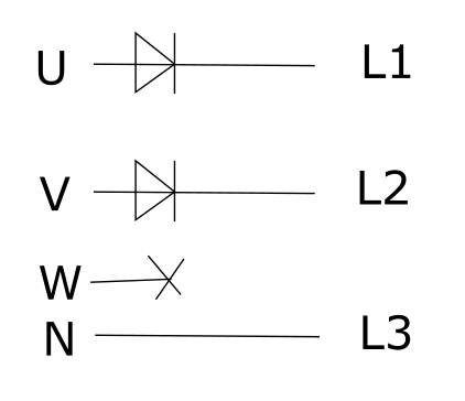

Так вот, после ее вскрытия (искали причину почему станок встал ) я обнаружил следующее:
Входные фазы U и V через недра коробочки залитые компаундом приходят на выходы L1 и L2.
Фаза W напрямую соединена с выходом В.и в дальнейшем не используется.
А N (ноль) присоединен к выходу L3.
как-то так-

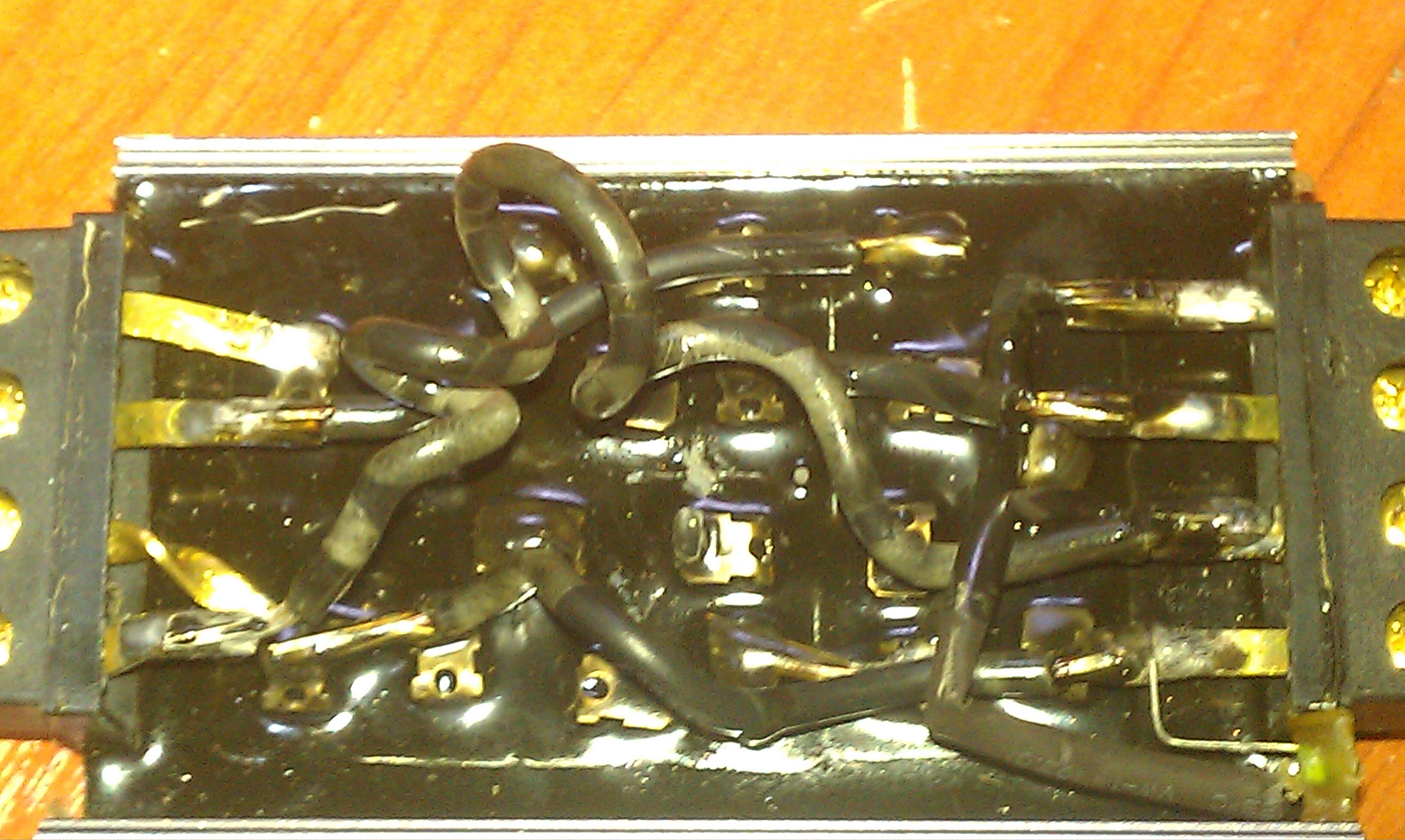

а вот фото в натуре, проводок закрученный в бараний рог и есть 0-
IMAG0975.jpg (2811 просмотров) <a class='original' href='./download/file.php?id=87609&mode=view' target=_blank>Загрузить оригинал (1.12 МБ)</a>
остается добавить , что напряжение на выходе L1-L3 =110v. L2-L3=110v. L1-L2 =20v.
Вопрос!!!! :thinking: где здесь три фазы на выходе?????? и если кто сталкивался, выходные напряжения соответствуют норме или коробочка померла????

Судя по знакомым ушкам в недра коробочки залито несколько китайских аналогов православного КВРС5010 или подобного. А значит задача этой штуки - развязать фазы U и V диодами, а ноль взять напрямую и соответственно получить профит - на L1 и L2 имеем полусинусы с пиком +310В относительно L3, т.е. то что серве и нужно...
Как-то так, я думаю.

Внутри драйвера на входе стоит трехфазный выпрямитель
Недостатки "SERVO ELECTORN TRANSFORMER".
- более высокий уровень пульсаций
- не дай бог оторвется нулевой провод - на нагрузку сразу пойдет 380.
А теперь представим, что четырехполюсный размыкатель при включении ноль подключает последним...

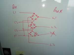

lkbyysq писал(а):не дай бог оторвется нулевой провод - на нагрузку сразу пойдет 380

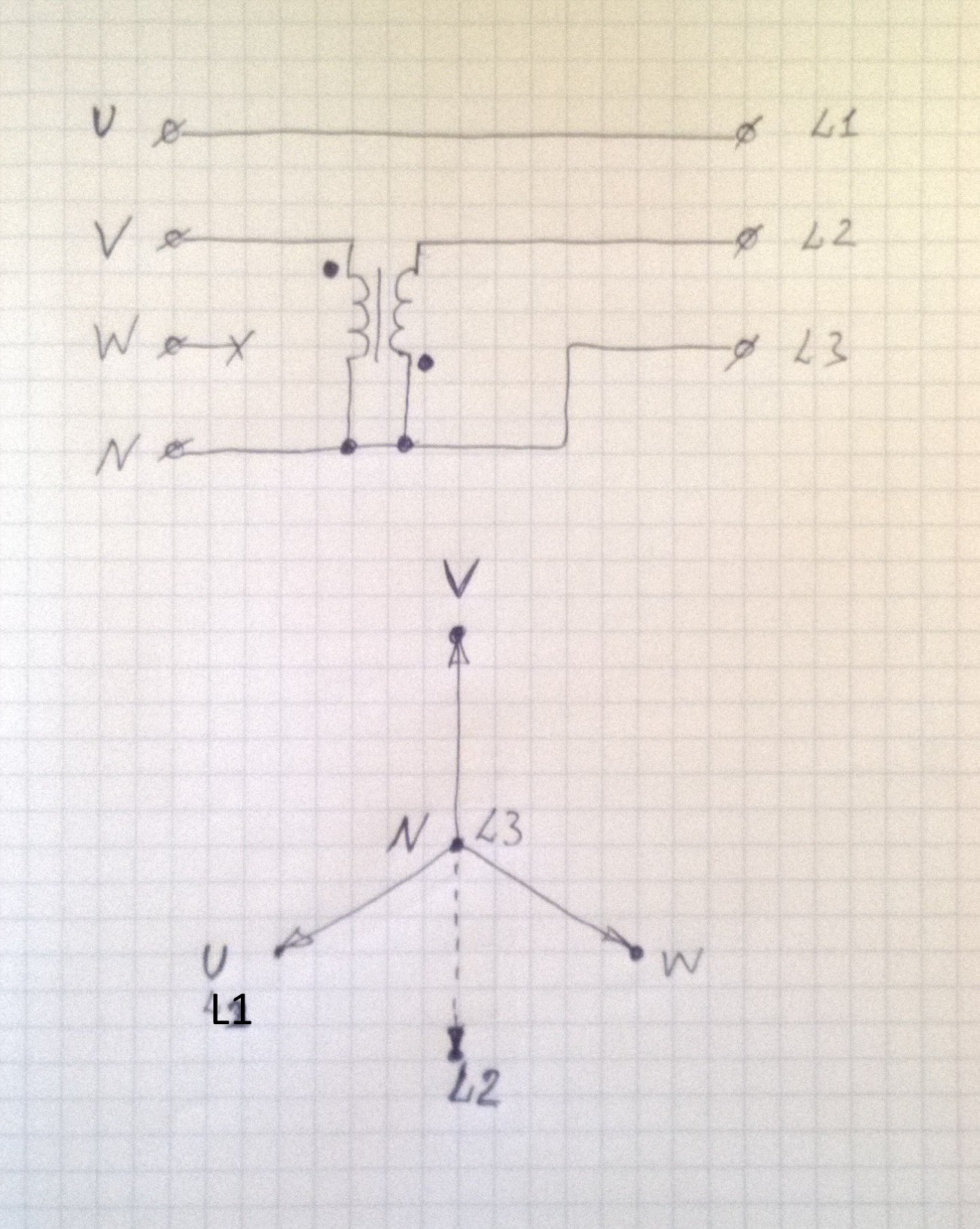

Есть схема этой коробочки, или нет? Т.к. если там натыкано диодов, 380 на серву не пойдет ну никак. А вот если коробочку прошьет - тогда да, но ничто не вечно...
Вообще прикинул, если там что-то подобное:
2016-08-25 19.19.10.jpg (2783 просмотра) <a class='original' href='./download/file.php?id=87728&mode=view' target=_blank>Загрузить оригинал (1.62 МБ)</a>
Тогда таки да, пойдет... Логичнее таки однополупериодное выпрямление было бы, тогда бы не пошло.
Схему не срисовывали, по какому варианту он таки собран?
UPD: правда я коротыш нарисовал

Чего-то я смотрел на картинку от N1X, а диоды не постижимым образом пропустил мимо глаз. Не будет там конечно 380, хоть укоммутируйся, пока не прошьет диоды.

Оно бы в той коробке просто не поместилось.. по первой фотке видно, что просто мосты диодные... Вопрос только в том, как они включены... Ее разрисовать то не проблема на бумаге, только нужно в руках повертеть, чтобы точно было видно что куда...

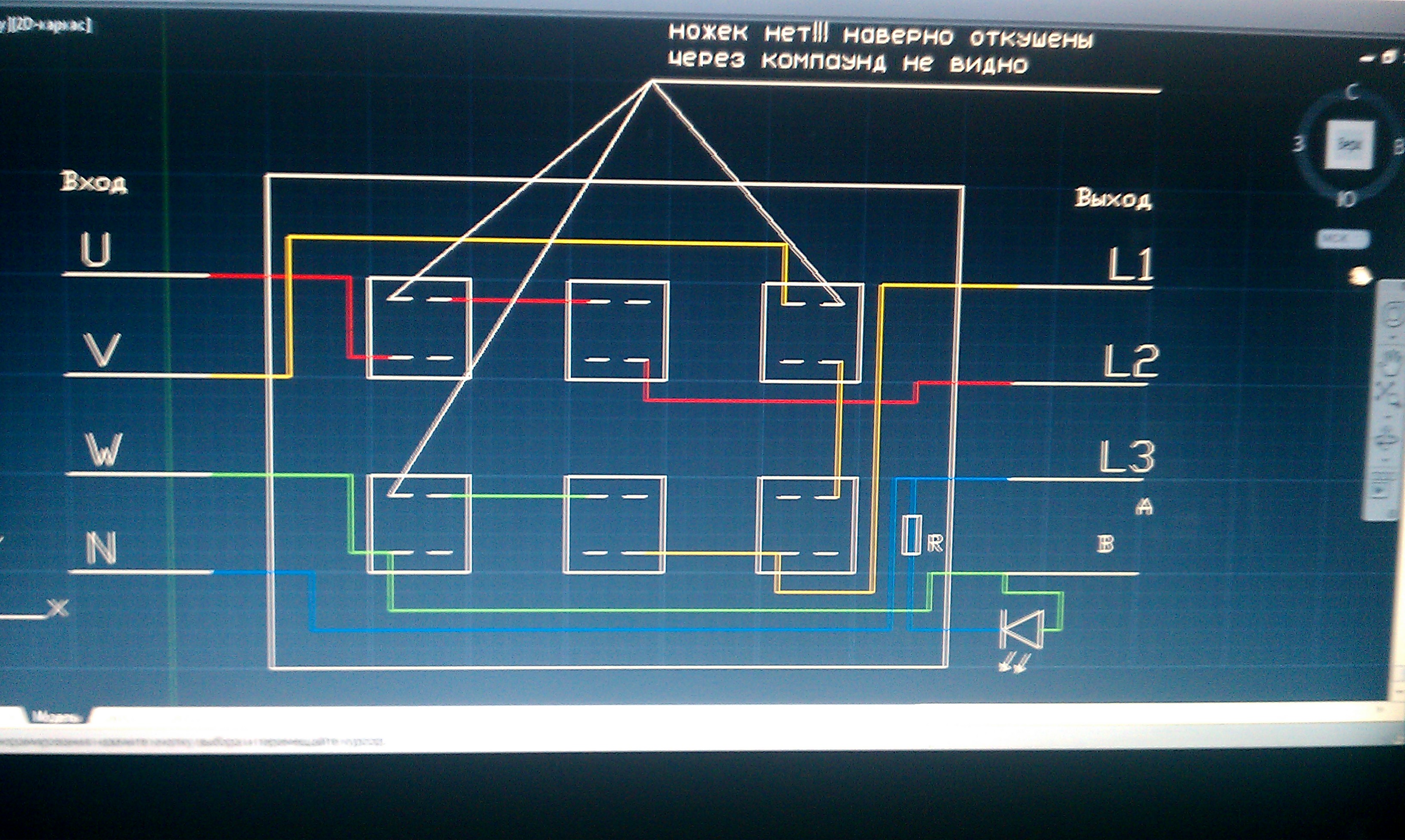

Вторая часть марлезонского балета.
Приняв за основу использование диодных сборок типа КВРС5010 или им подобным (отдельное спасибо N1X).получаем таку картинку
IMAG0978.jpg (2736 просмотров) <a class='original' href='./download/file.php?id=87790&mode=view' target=_blank>Загрузить оригинал (1.39 МБ)</a>
На самом деле физически очень похоже, к тому-же толщина слоя компаунда всего 12-13 мм. и ничего приличного(частотный преобразователь ) туда не всунуть.
осталось расставить полярности на сборках, и понять как это работает.
Re: Помогите плз разобраться с питанием Panasonnic MEDDT7364
Посмотри внимательней, у мостов одно ушко поперек должно быть, это ключ для чтения цоколевки...
За настойчивость спасибо, мне как раз интересно было, что внутри этих штук ) И Афтаеву даже кажись было интересно когда-то :hehehe:

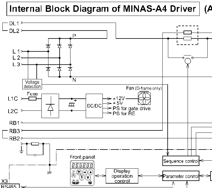

Входной каскад
В принципе при однофазной 220В запитке должно работать. L2 вообще можно не подключать. Три фазы нужны поди только для того, чтобы клеммы и входные диоды ток пропустили.
Проверить работоспособность драйвера просто. На L1C, L2C подать 220В и считать стек ошибок.
lkbyysq писал(а):В принципе при однофазной 220В запитке должно работать.
После выпрямления одной фазы будет 220*1.4=308В постоянного напряжения, а драйвер от трёх фаз желает получить 220*2.34=515В постоянного напряжения...
