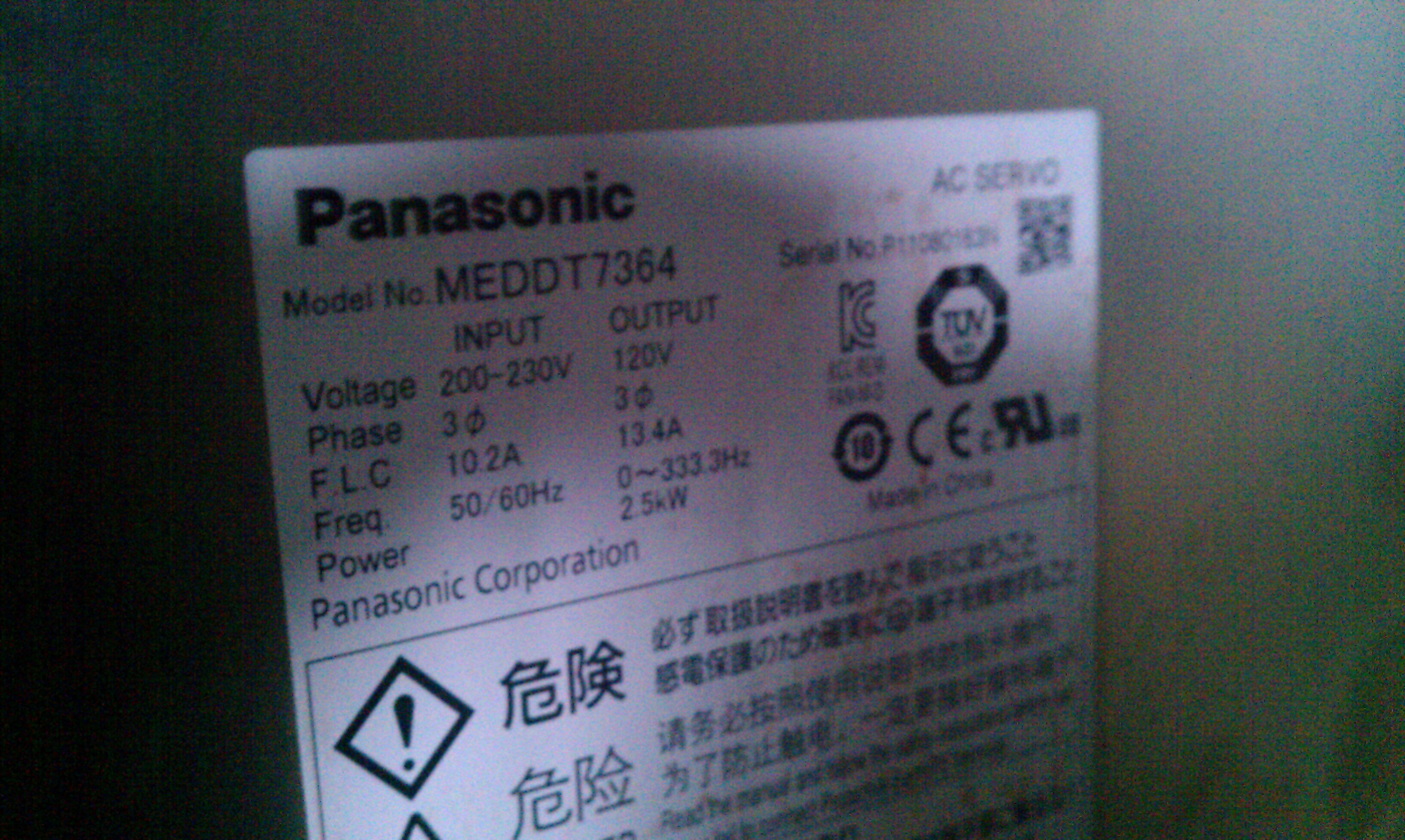

Имеется намоточный станок на таком девайсе-MTDDT7364.
IMAG0972.jpg (2825 просмотров) <a class='original' href='./download/file.php?id=87590&mode=view' target=_blank>Загрузить оригинал (1.39 МБ)</a>
Если верить мануалу циферка 3 указывает на ТРЕХ фазное питание (200в).

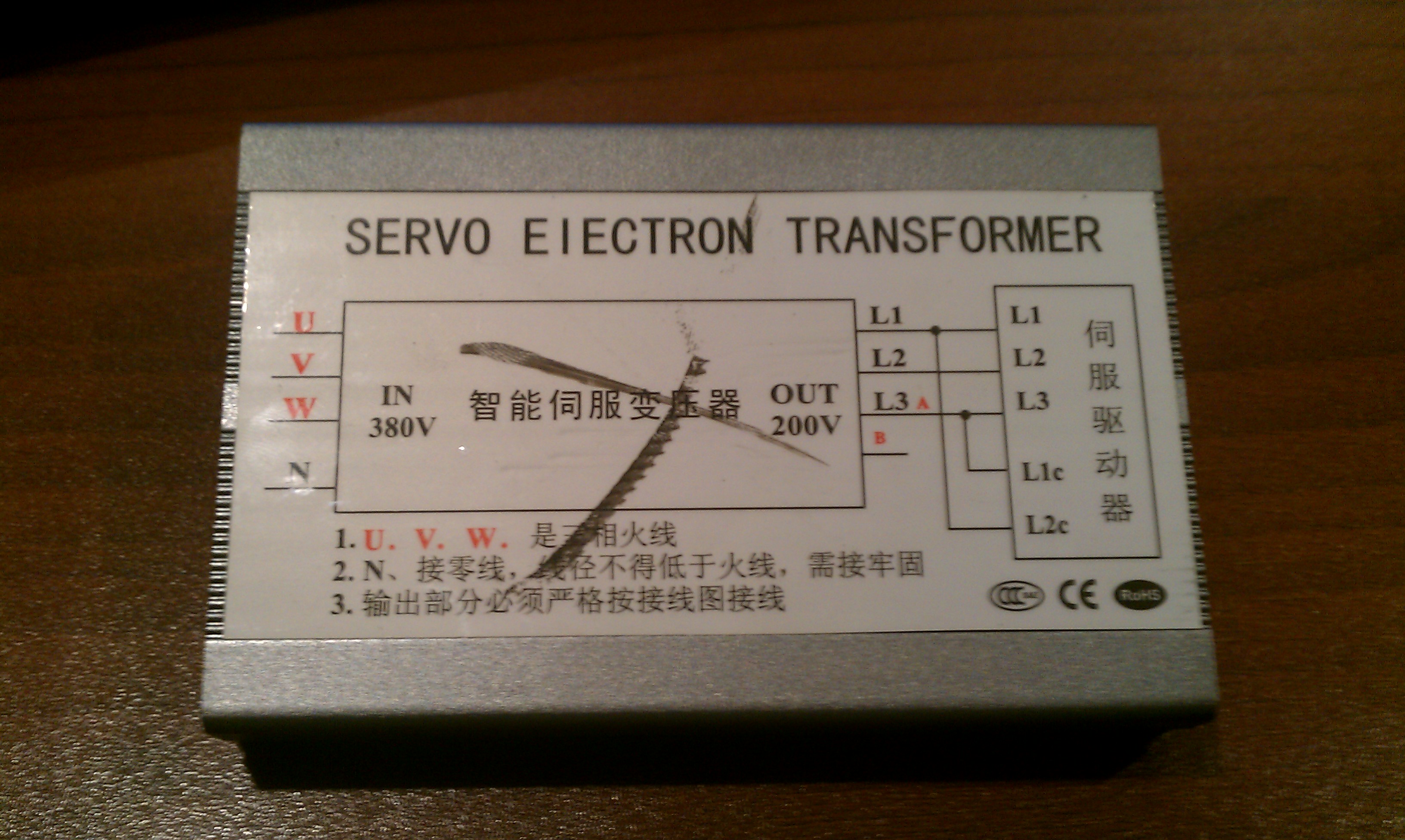

В качестве преобразователя 380-200в стоит такая коробочка-
IMAG0973.jpg (2825 просмотров) <a class='original' href='./download/file.php?id=87592&mode=view' target=_blank>Загрузить оригинал (1.07 МБ)</a>
Так вот, после ее вскрытия (искали причину почему станок встал ) я обнаружил следующее:
Входные фазы U и V через недра коробочки залитые компаундом приходят на выходы L1 и L2.
Фаза W напрямую соединена с выходом В.и в дальнейшем не используется.
А N (ноль) присоединен к выходу L3.
как-то так-
IMAG0973-1.jpg (2825 просмотров) <a class='original' href='./download/file.php?id=87599&mode=view' target=_blank>Загрузить оригинал (1.3 МБ)</a>
а вот фото в натуре, проводок закрученный в бараний рог и есть 0-
IMAG0975.jpg (2825 просмотров) <a class='original' href='./download/file.php?id=87609&mode=view' target=_blank>Загрузить оригинал (1.12 МБ)</a>
остается добавить , что напряжение на выходе L1-L3 =110v. L2-L3=110v. L1-L2 =20v.
Вопрос!!!! :thinking: где здесь три фазы на выходе?????? и если кто сталкивался, выходные напряжения соответствуют норме или коробочка померла????

Судя по знакомым ушкам в недра коробочки залито несколько китайских аналогов православного КВРС5010 или подобного. А значит задача этой штуки - развязать фазы U и V диодами, а ноль взять напрямую и соответственно получить профит - на L1 и L2 имеем полусинусы с пиком +310В относительно L3, т.е. то что серве и нужно...
Как-то так, я думаю.

Внутри драйвера на входе стоит трехфазный выпрямитель

lkbyysq писал(а):не дай бог оторвется нулевой провод - на нагрузку сразу пойдет 380
Есть схема этой коробочки, или нет? Т.к. если там натыкано диодов, 380 на серву не пойдет ну никак. А вот если коробочку прошьет - тогда да, но ничто не вечно...
Вообще прикинул, если там что-то подобное:
2016-08-25 19.19.10.jpg (2797 просмотров) <a class='original' href='./download/file.php?id=87728&mode=view' target=_blank>Загрузить оригинал (1.62 МБ)</a>
Тогда таки да, пойдет... Логичнее таки однополупериодное выпрямление было бы, тогда бы не пошло.
Схему не срисовывали, по какому варианту он таки собран?

XBA писал(а):напряжение на выходе L1-L3 =110v. L2-L3=110v. L1-L2 =20v.
Вопрос!!!! где здесь три фазы на выходе?????? и если кто сталкивался, выходные напряжения соответствуют норме или коробочка померла????
И все же я склоняюсь к тому, что это частотный преобразователь.
https://ru.aliexpress.com/item/SE003-Fr ... 44b012bfd4
http://ru.aliexpress.com/item/Servo-mot ... 158.wcoP3l
http://www.aliexpress.com/item/NEW-Elec ... f334d46fb9
http://www.aliexpress.com/item/Servo-pa ... f334d46fb9
Цитата из последней ссылки "Between 1 and the product of any two terminal voltage is 220V"

lkbyysq писал(а):И все же я склоняюсь к тому, что это частотный преобразователь.
нет, там что-то диодное. не вскрывали, но похоже что в посте #2 верно написано.

Оно бы в той коробке просто не поместилось.. по первой фотке видно, что просто мосты диодные... Вопрос только в том, как они включены... Ее разрисовать то не проблема на бумаге, только нужно в руках повертеть, чтобы точно было видно что куда...

Всем спасибо за участие. Осталось понять коробочка жива или нет??? На самом деле их две. Одна на вал другая на укладчик. Значения на выходе идентичны. Правда станок встал колом по обеим осям одновременно. Он просто не стал работать. хотя накануне все крутилось без замечания
Re: Помогите плз разобраться с питанием Panasonnic MEDDT7364
У вас подход к диагностике не правильный. Привода что потухли? Если не потухли, что их встроенная диагностика говорит? Есть какие-то ошибки? С чего на коробочки подумали? 2 сразу сдохли - врядли. Проверить - первые две фазы со входа на выход должны звониться как диодный переход... Измеряется на соответствующем режиме мультиметра, там где диод нарисован.
XBA писал(а): остается добавить , что напряжение на выходе L1-L3 =110v. L2-L3=110v. L1-L2 =20v.
А если тоже на режиме постоянного напряжения? А если еще стрелочным прибором, то совсем хорошо...
Вообще похоже нормально все

Приняв за основу использование диодных сборок типа КВРС5010 или им подобным (отдельное спасибо N1X).получаем таку картинку
IMAG0978.jpg (2750 просмотров) <a class='original' href='./download/file.php?id=87790&mode=view' target=_blank>Загрузить оригинал (1.39 МБ)</a>
На самом деле физически очень похоже, к тому-же толщина слоя компаунда всего 12-13 мм. и ничего приличного(частотный преобразователь ) туда не всунуть.
осталось расставить полярности на сборках, и понять как это работает.
Посмотри внимательней, у мостов одно ушко поперек должно быть, это ключ для чтения цоколевки...
За настойчивость спасибо, мне как раз интересно было, что внутри этих штук ) И Афтаеву даже кажись было интересно когда-то :hehehe:
XBA писал(а):Осталось понять коробочка жива или нет??? На самом деле их две. Одна на вал другая на укладчик. Значения на выходе идентичны. Правда станок встал колом по обеим осям одновременно. Он просто не стал работать. хотя накануне все крутилось без замечания
Фазы на входе все? Может контакт разболтался и требуемый ток не пропускает?
Также сбой одного драйвера может вызвать общий ESTOP, если он конечно подключен. Ошибки на драйвере конечно надо посмотреть.

И все замерли в ожидании. Всем интересно, что внутри. Разломает автор штуку или все же выберет аналитический путь поиска источника проблемы?)))
Не поможет гравером поскоблить. Поверхность станет матовой и сквозь нее хрен что увидишь.
Но мне однако тоже интересно как можно диодами добиться 3*220. Даже псевдо-3*220, ну чтобы драйвер обмануть.
Входной каскад
В принципе при однофазной 220В запитке должно работать. L2 вообще можно не подключать. Три фазы нужны поди только для того, чтобы клеммы и входные диоды ток пропустили.
Проверить работоспособность драйвера просто. На L1C, L2C подать 220В и считать стек ошибок.
lkbyysq писал(а):В принципе при однофазной 220В запитке должно работать.
После выпрямления одной фазы будет 220*1.4=308В постоянного напряжения, а драйвер от трёх фаз желает получить 220*2.34=515В постоянного напряжения...
После выпрямления 3ф 220 получится тоже самое, что и после 1ф, не заблуждайся. 540 В дает 3ф 380...
