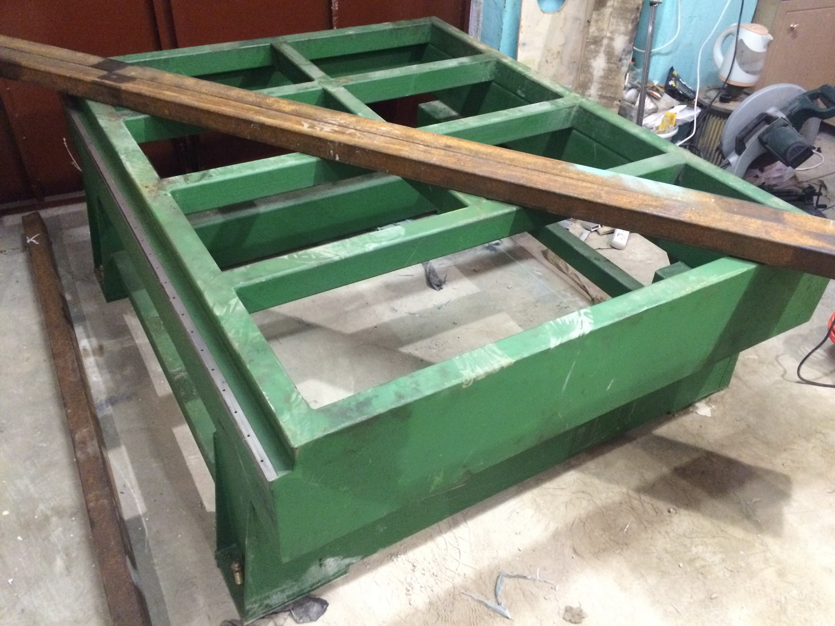

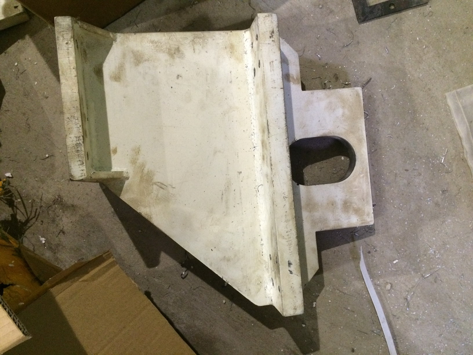

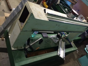

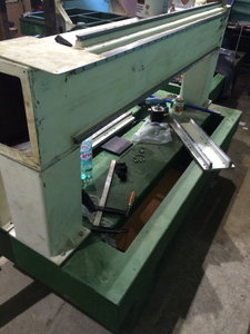

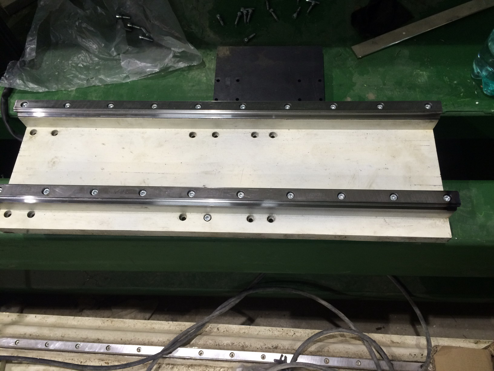

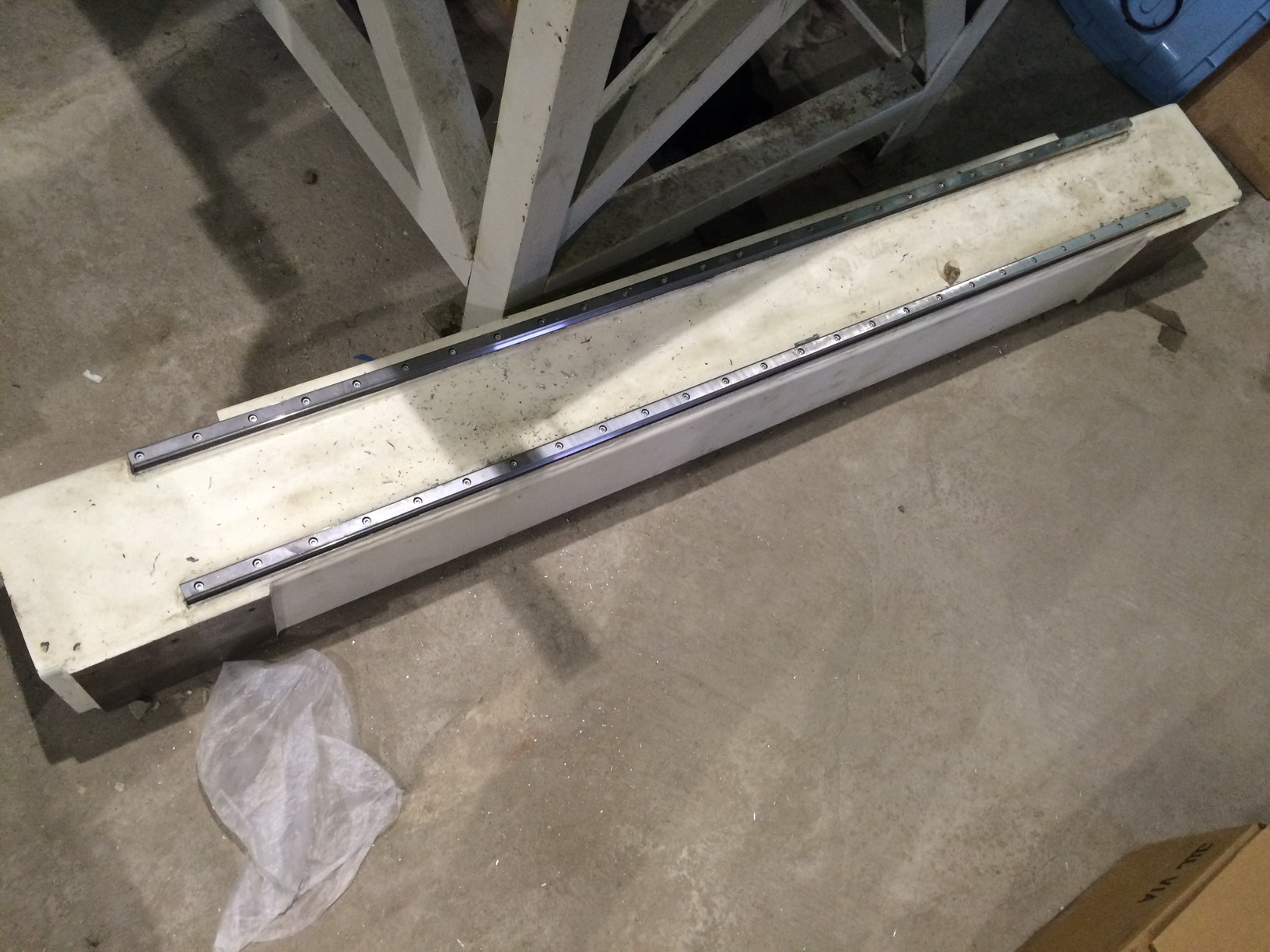

Продается станина, балка портала, стойки портала (сталь), площадка для оси Z (сталь) для станка формата 1300х1300х200. Без рельс и кареток. Возможно комплектация с ними. Так же возможна поставка механики и электроники под этот станок. Станина изготовлена в промышленных условиях. Вес комплекта примерно 600-700 кг.
цена 400 000р. (фото 1-6)
Так же продается станина для станка под обработку двух цилиндрических изделий. Формат обработки цилиндр диаметр 300мм, длина 1500мм Станина, стойки портала, портал, площадки под ось Z. Без рельс и кареток. Возможно комплектация с ними. Так же возможна поставка механики и электроники под этот станок. Станина изготовлена в промышленных условиях. Вес комплекта примерно 500 кг.
цена 350 000р. (фото 7-8)

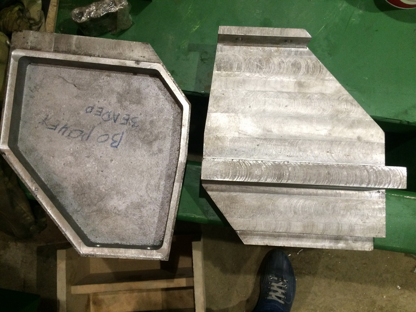

Продаются стойки портала литые из алюминия. обработаны. отверстия под 20 каретки Hiwin без фланца.
цена 90 000р. (фото 9)

Монументально, массивно и критически безграмотно.

donvictorio писал(а):Монументально, массивно

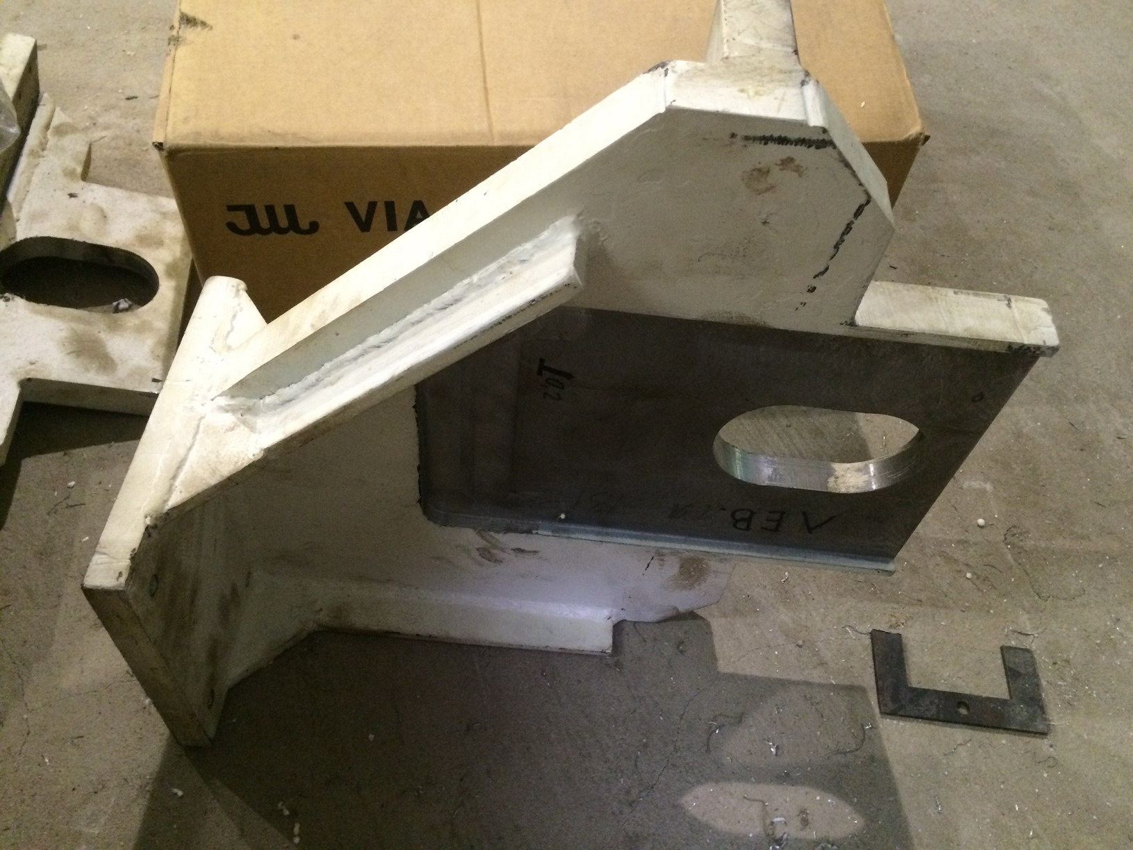

Как раз этого и не заметил. Стойки портала можно сразу выбросить. Балка портала, похоже, из обычной трубы, толщиной не более 6мм.

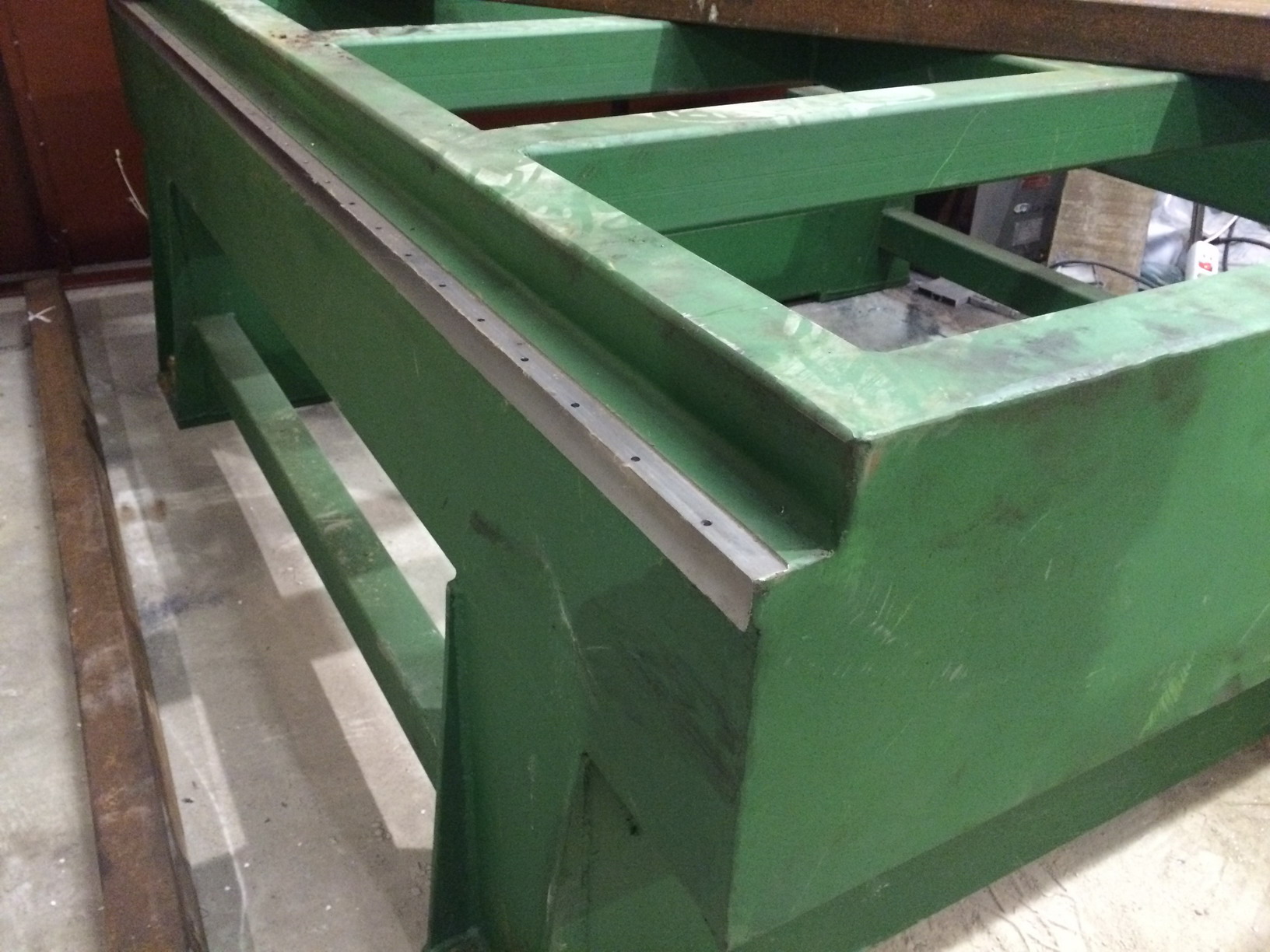

одно крепление рельс чего стоит.

Уважаемые, форумчане. Для флуда не стоить использовать данную тему. Есть конкретные вопросы на тему покупки - задавайте. Цена - не как за металлолом, ибо таковым не является. + это мое дело за сколько и что продавать. Собрано не на коленке, обработано на промышленном оборудовании с точностью 0,05. Конструктив абсолютно рабочий (не очень понятны язвительные комментарии). параллельности и перпендикуляры соблюдены. Поверхности для установки направляющих и зубчатой рейки прошлифованы с одного установа. Жесткость достаточна для сборки станка для обработки не связанной с металлами.

skorikovyakov писал(а): точностью 0,05
Эээээ. пардон, это где так шлифуют?

Бармалей писал(а):Эээээ. пардон, это где так шлифуют?
не понял сути вопроса. шлифуется посадка под рельсы, затем шлифуется посадка под рейку, станина не переставляется при этом.

Если по существу, то у вас сплошные сварные швы везде и всюду. Перед обработкой станина состарена? Если нет, то ваши 5 соток после обработки через год превратятся в 5 десяток. Это металлолом.
