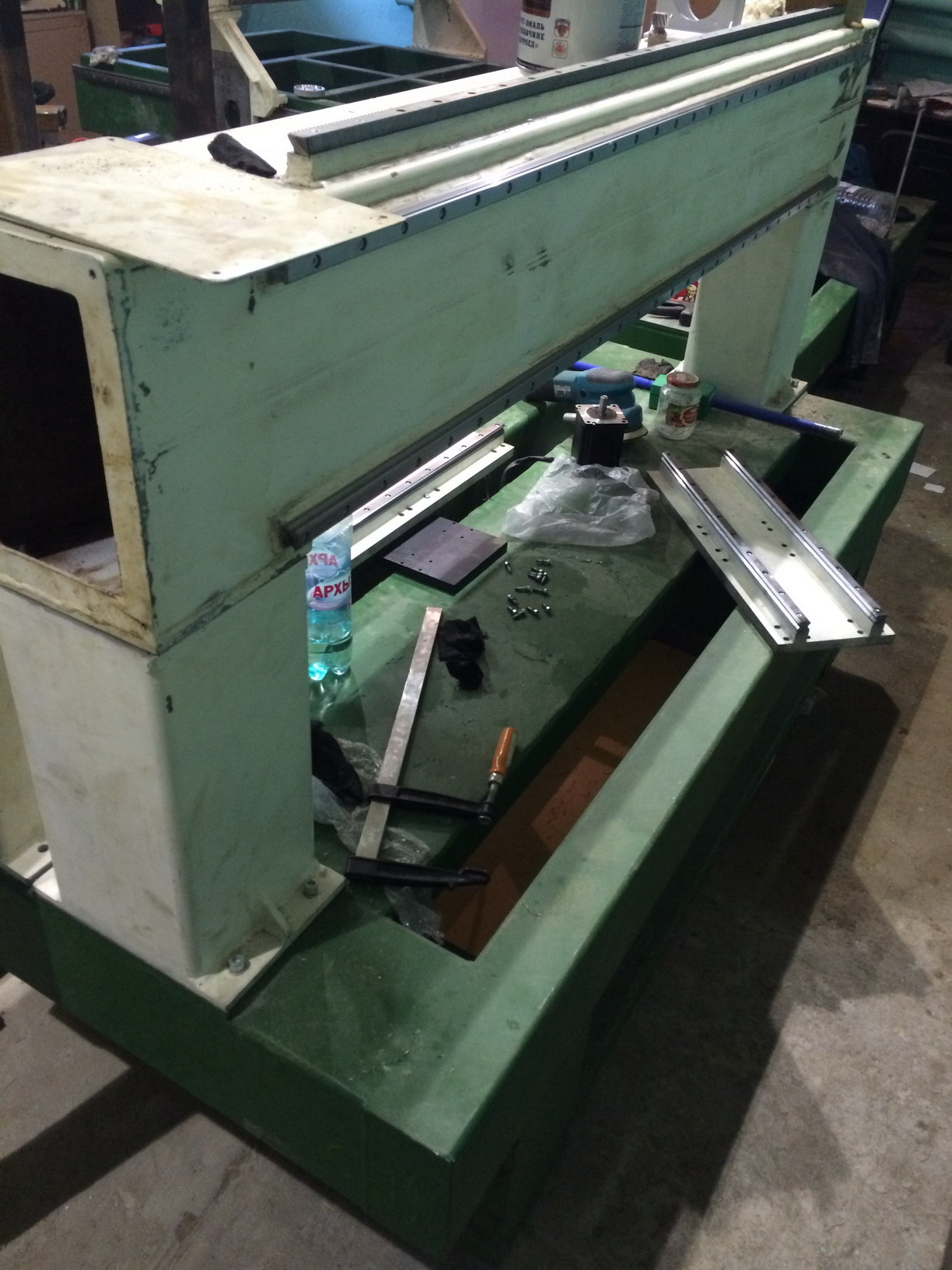

Продается станина, балка портала, стойки портала (сталь), площадка для оси Z (сталь) для станка формата 1300х1300х200. Без рельс и кареток. Возможно комплектация с ними. Так же возможна поставка механики и электроники под этот станок. Станина изготовлена в промышленных условиях. Вес комплекта примерно 600-700 кг.
цена 400 000р. (фото 1-6)
Так же продается станина для станка под обработку двух цилиндрических изделий. Формат обработки цилиндр диаметр 300мм, длина 1500мм Станина, стойки портала, портал, площадки под ось Z. Без рельс и кареток. Возможно комплектация с ними. Так же возможна поставка механики и электроники под этот станок. Станина изготовлена в промышленных условиях. Вес комплекта примерно 500 кг.
цена 350 000р. (фото 7-8)

Монументально, массивно и критически безграмотно.

donvictorio писал(а):Монументально, массивно
Как раз этого и не заметил. Стойки портала можно сразу выбросить. Балка портала, похоже, из обычной трубы, толщиной не более 6мм.

одно крепление рельс чего стоит.

Уважаемые, форумчане. Для флуда не стоить использовать данную тему. Есть конкретные вопросы на тему покупки - задавайте. Цена - не как за металлолом, ибо таковым не является. + это мое дело за сколько и что продавать. Собрано не на коленке, обработано на промышленном оборудовании с точностью 0,05. Конструктив абсолютно рабочий (не очень понятны язвительные комментарии). параллельности и перпендикуляры соблюдены. Поверхности для установки направляющих и зубчатой рейки прошлифованы с одного установа. Жесткость достаточна для сборки станка для обработки не связанной с металлами.

Репутация: 683
Настоящее имя: Виктор
Re: Продам Станины И Стойки Портала
Сообщение donvictorio »
а кто говорит про флуд? это обычные предпродажные разговоры.
про цену мы поняли. даже если по цене нового проката, то это где-то 30тр (без работы)
получается, что за изготовление этой станины (сварка, шлифовка, покраска) вы берёте 370 тр.
либо у вас очень дорогое производство, либо вы не знаете цену таким вещам, ну либо жадность немереная.

Если бы все это добро было найдено за углом или украдено где-то, то согласен цена может быть дешевле. Мы заказывали данные изделия. Не сами делали. Самому сделать, я думаю при наличии оборудования выйдет дешевле. Но и повозиться придется (и это в случае, если есть фрезер и шлифовальный станок с полем 2000х2000, а так же сварочный стол, что не у каждого в гараже стоит). Здесь уже готово.
Бармалей писал(а):Эээээ. пардон, это где так шлифуют?
не понял сути вопроса. шлифуется посадка под рельсы, затем шлифуется посадка под рейку, станина не переставляется при этом.

Где таких рукожопых шлифовщиков нашли, что после них 5 соток точности...

по существу - бездарная конструкция за космические деньги. тыщ 70 ей золотая цена.

Вы не понимаете простой вещи.
Заготовка из которой получится "мазак" за эти деньги может и имеет право на жизнь.
То, что продаете вы, очень не факт что вообще "соберется", и скажем так... видны сложности с конструированием.
Поэтому покупать ПЛОХУЮ заготовку за эти бабки никто не будет.
На сегодня в массовом сознании вы продаете металлолом.
А что его сделали за эти деньги, так вы просто эээ... лох. Вон за углом могли и вдесятеро дороже сделать...
В принципе, ценник нормальный, для ОТЛИЧНОГО проекта, литой состаренной чугунины итп.
У вас отличная станина ? Зачем продавать такую корову ?
Покупаете всю начинку, собираете, и пробуете продать готовый станок....
Сколько там щаз такая машинка будет стоить ? Явно не дешевле ляма...
Только по МДФ и пластикам станок на 700кг мало кому нужен, когда можно из ал профиля собрать
вдесятеро легче и дешевле...

Если по существу, то у вас сплошные сварные швы везде и всюду. Перед обработкой станина состарена? Если нет, то ваши 5 соток после обработки через год превратятся в 5 десяток. Это металлолом.
