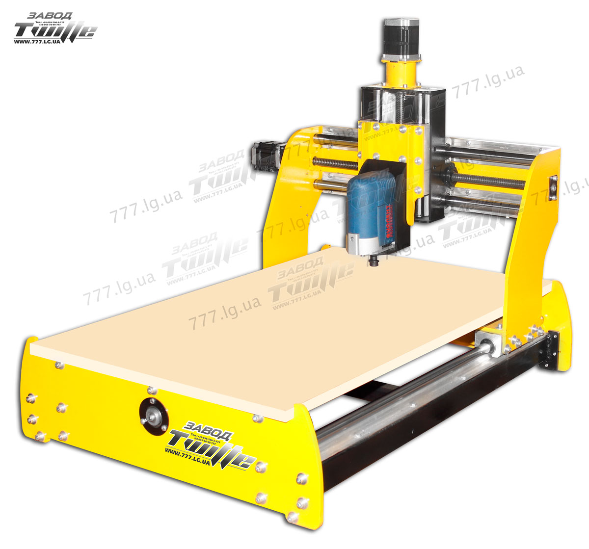

Доброго времени суток.
Имеется у меня фрезерный ЧПУ как на фото. С рабочим полем 350х650мм
Пользуюсь им регулярно. Но хочется придать ему дополнительных возможностей.
Подскажите, стоит ли рядом с фрезером установить лазер? Нужно ли для этого использовать отдельный (другой)блок управления?
Вообще пока не представляю, с какими проблемами столкнусь во время доработки станка, и его дальнейшей эксплуатации.
Ещё раз уточню, что отказываться от фрезерной части не хочу. Хочу иметь как бы два станка на базе одной платформы. Возможно ли это?
Задача станка: гравировка изображений на фанере, порезка фанеры и ДВП толщиной до 6мм.

А на какую мощность и собственно на какой лазер замахиваетесь - от этого многое зависит. Какие задачи перед ним ставите?

Задача станка: лазерная гравировка изображений на фанере, порезка фанеры и ДВП толщиной до 6мм.

Re: Переделывание ЧПУ фрезера в лазерный гравёр
Нужен будет модуль управления. Я использовал для гравировке слабенький лазер. Основная проблема была- ускорение . Портал слишком тяжел и не может мгновенно разогнаться. В итоге виден пережег на всех местах разгона -торможения.
да это кокраз не проблема. Пишется G-когд заточенный под это и все работает.GhOsTPTZ писал(а):Есть ли возможность в тех местах, где должен быть жирный контур двигать лазер медленно, там где тонкий, двигать быстро?
Проблема в том что такой портал не может МГНОВЕННО перейти от скорости медленно до скорости быстро,там где тебе это надо.И будешь наблюдать все прелести.
Привязать мощь лазера к скорости оси, если ЧПУ позволяет. Когда ЧПУ вынуждена сбрасывать скорость для торможения - мосчь лазера автоматом уменьшается.
Taganrog писал(а): Пишется G-когд заточенный под это и все работает.
Смотря какое ЧПУ.aftaev писал(а):Привязать мощь лазера к скорости оси, если ЧПУ позволяет. Когда ЧПУ вынуждена сбрасывать скорость для торможения - мосчь лазера автоматом уменьшается.
Если тут речь идет о дешёвых контролерах - то вряд ли.
Написан код :
G1 100, 0
G1 100, 100
Перемещатель из точки покоя начинает разгоняться, с заданным ускорением, потом переходит в режим линейной скорости, затем начинает замедляться и останавливается.
Затем все повторяется снова в направление перпендикулярном на 90 градусов.
Из G-кода впрямую нельзя получить значение текущей скорости.
Из ЧПУ - можно.
Ищите откуда снять эти данные.
Необходимо учесть линейную скорость, а не скорость драйверов.
Зависимость мощности лазера от тока считается линейной.
Но это далеко не так.
В общем случае это нелинейная зависимость, где есть по крайней мере один участок, приближающийся к линейной.
Все вместе получается достаточно сложная математика, учитывающая взаимодействие двух нелинейных величин: ускорение разгона/торможения и нелинейность зависимости ток/мощность.
У нас на некоторых машинках для этого служат ОТДЕЛЬНЫЕ контролеры, которые только этим и занимаются - меняют мощность лазера в зависимости от скорости выдаваемой ЧПУ.
А если не заморачиваться гравировкой, а только резкой, и не напрягаться по поводу мощности, то задача технически сильно упрощается и решается достаточно просто.

ну это уже хорошая труба СО2, а куда ее тулить? Выжигать - диодик. А какой контроллер? Мач?maximus21 писал(а):Задача станка: лазерная гравировка изображений на фанере, порезка фанеры и ДВП толщиной до 6мм
Там портал из профильной трубы 160 х 40 мм, вполне себе можно снизу рельс с кареткой прикрутить и двигателем через ремень таскать. И излучатель есть где разместить.
По второй оси вполне и ШВП пойдёт, при гравировке для движения по "строкам" быстро ездить не нужно.
Другой вопрос пыль и вибрации при фрезеровке, стол с вытяжкой, контроллер. Стеклянную китайскую трубку стрёмно ставить на портал, а металлические стоят столько, что можно отдельно лазер со стеклянной трубкой построить...
Но вполне себе жизнеспособная идея, хотя я и ни разу не видел чтобы кто то довел её до конца.
У меня сейчас товарищ собирает широкоформатный фрезер с реечным приводом и хочет второй портал под лазер на него ставить - посмотрим, может чего и получится.
