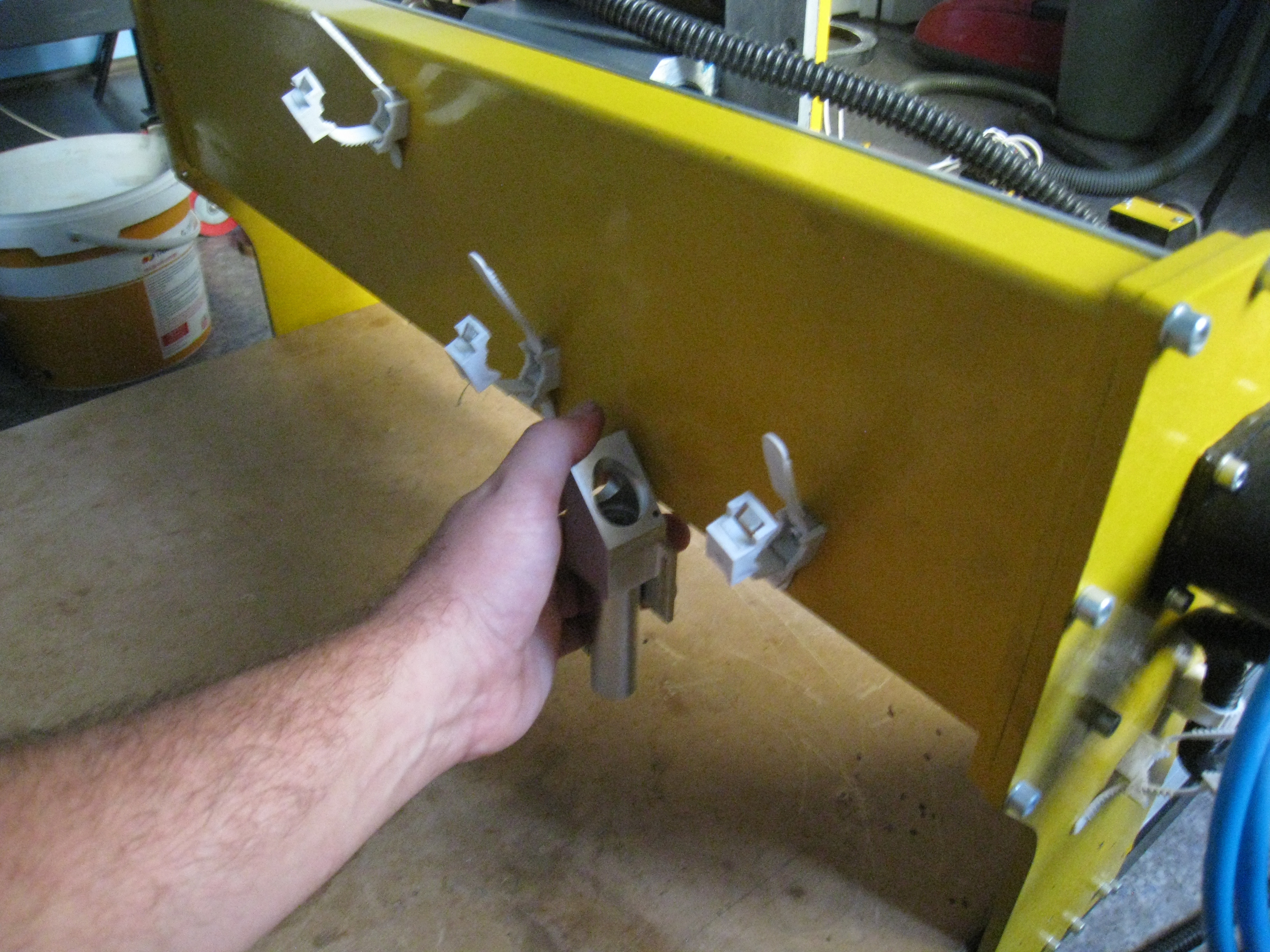

Там портал из профильной трубы 160 х 40 мм, вполне себе можно снизу рельс с кареткой прикрутить и двигателем через ремень таскать. И излучатель есть где разместить.
IMG_9439.JPG (5325 просмотров) <a class='original' href='./download/file.php?id=85046&mode=view' target=_blank>Загрузить оригинал (3.64 МБ)</a>
По второй оси вполне и ШВП пойдёт, при гравировке для движения по "строкам" быстро ездить не нужно.
Другой вопрос пыль и вибрации при фрезеровке, стол с вытяжкой, контроллер. Стеклянную китайскую трубку стрёмно ставить на портал, а металлические стоят столько, что можно отдельно лазер со стеклянной трубкой построить...
Но вполне себе жизнеспособная идея, хотя я и ни разу не видел чтобы кто то довел её до конца.
У меня сейчас товарищ собирает широкоформатный фрезер с реечным приводом и хочет второй портал под лазер на него ставить - посмотрим, может чего и получится.
